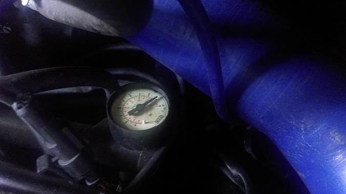

a to się coś popsuło :P, wie ktoś może gdzie mogę zamówić czujnik ciśnienia paliwa "zegarowy"

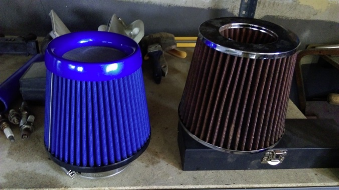

-filtr stożek simota

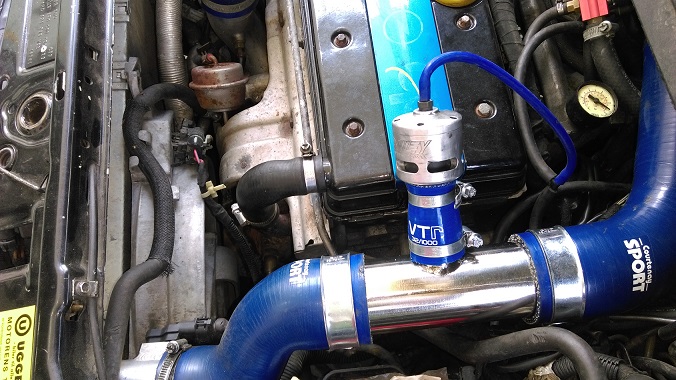

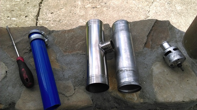

-nowa rura dolotu bo wkurzał mnie już blow off w dole koło zbiorniczka płynu hamulcowego

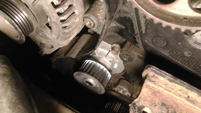

- no i kpl rozrządu tu ciekawość wyjąłem starą pompę wody a tu mojemu zdziwieniu łopatki tarły o blok silnika ktoś się spotkał z tym? :D

Pewnie coś s........e z mapą.nie da się w seryjnym sterowniku zrobić 2 map.może jest coś podłubane jak wspomniał sumik.jak chcesz mam programy do LET-a.blo-off to zło dla tego silnika.stożek trzeba bylo lepszy kupić

Czemu zło dla tego silnika? A sterowniki i tak będzie wymieniany, co do stożka jak dla mnie dobry wybór,w sumie pierwszy Opel w rodzinie więc dużo może nie wiem

Nie ma takiej opcji żeby łopatki pompy tarły o blok. Chyba że jakiś "Janusz" tak zamontował pompę że podeszła uszczelka i nie dolegało tak jak powinno. Ale jeśli tak było to tylko się cieszyć że nie popruło rozrządu i nie zmieliło silnika. Bo pompa nie miała osiowości...

Sumik raczej na 100 % ocieralo bo jest lekki rant w bloku odczuwalny w palcach i z tego co mierzyłem to stare łopatki sa o jakieś 2 mm większe od tych co kupiłem

mateusz1947 pisze:co do stożka jak dla mnie dobry wybór
najtańszy dostępny na rynku

ryba1 można się spotkać czemu nie a skąd jesteś? najtańsze na rynku są po 40 ja dałem 130 :)
