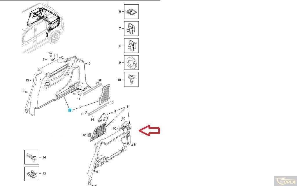

-no i nie pamiętam ale tylne boczki i tam jest niezła zabawa
