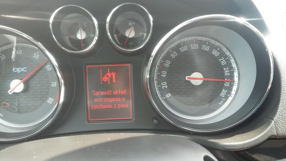

A dzisiaj miałem okazję przejechać się pewnym opc przyjemne 325 kucyków i fotka

Szczerze powiem że nie czułem tej mocy dopóki nie wsiadłem z powrotem do swojej zafirki która jakby przestała jechać
Niestety nie miałem czasu dłużej pojeździć bo do pracy musiałem jechać ale to raczej chyba blisko było do v Max to zdjęcie jest z krótkiego filmiku ale boję się wrzucać do sieci

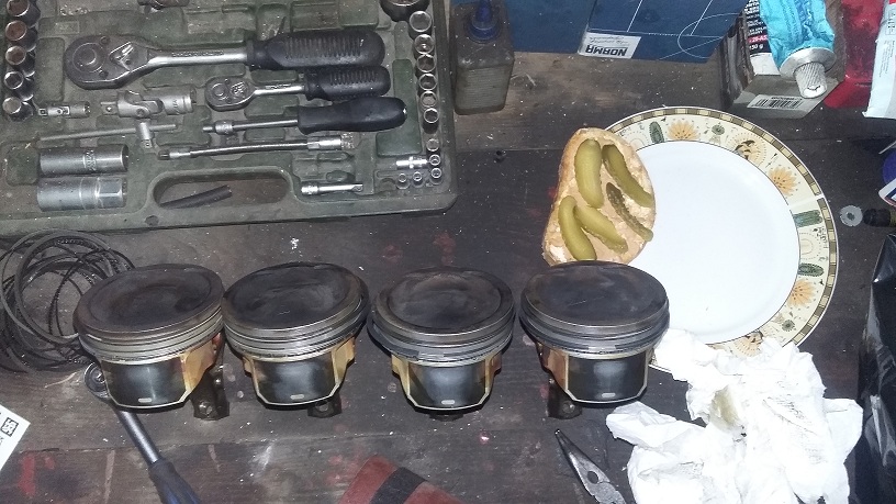

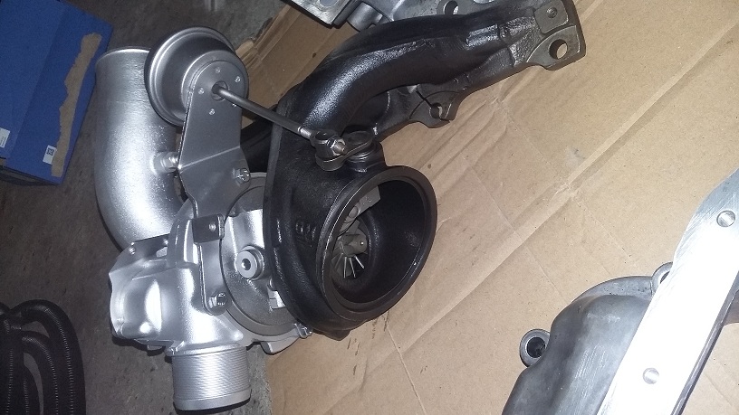

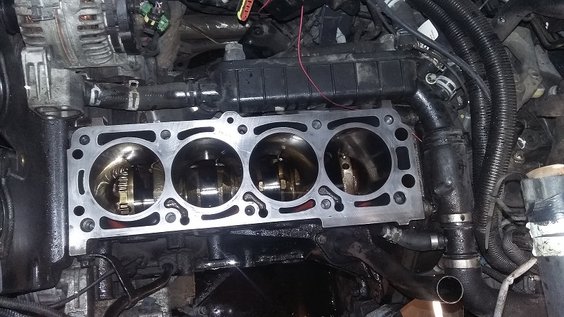

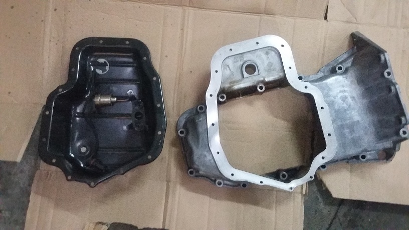

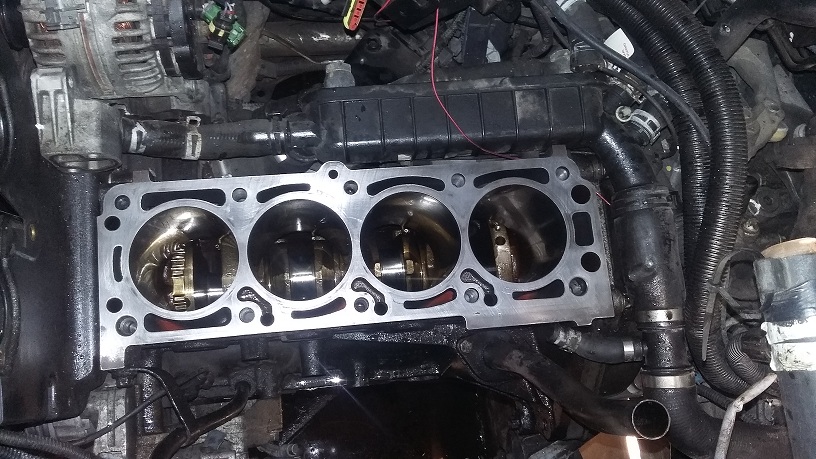

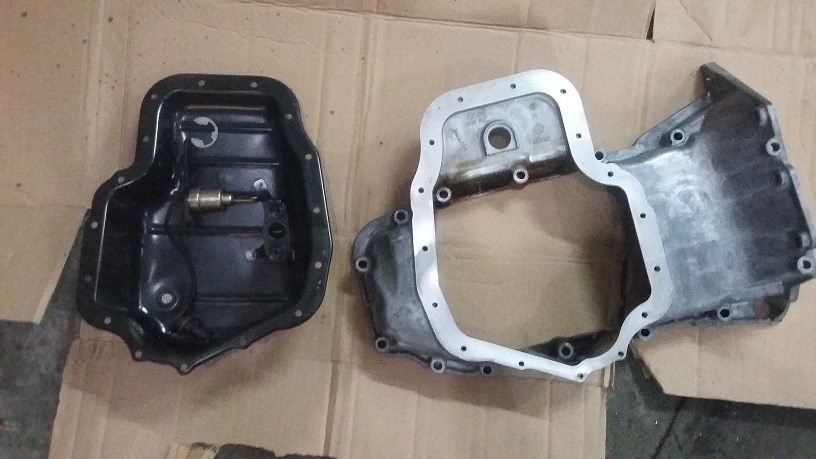

tak więc jak widzicie było średnie. Filmik jest z założonym dwnpipe niestety jakoś nie znalazłem czasu aby nagrać z katalizatorami ale różnica była naprawdę duża, znaczy katy trzymały to zadymienie. Na początku wymieniłem same uszczelniacze zaworowe ale objawy nie ustąpiły. Postanowiłem wiec zmienić pierścienie. W ferworze walki z opc-ekiem mechanik stwierdził że to raczej była wina turbiny która byłą pęknięta na stronie gorącej i mogła puszczać olej do kolektora. Szczególnie że dymił tylko jak stał na wolnych i się ruszało, a można było go kręcić pod czerwone pole i nic. Stwierdziłem jednak że po nieudanej naprawie uszczelniaczy(dymienie pozostało) nie będę bawił się w półśrodki i wymieniam wszystko.Szczególnie że Sumik naprawdę się postarał :piwo: Przepraszam GO za ciągłe telefony i zawracanie d... Przy okazji widziałem jak wyglądają gładzie cylindra tłoki , pierścienie i panewki ogólnie ich stan oceniłbym na dobry ale teraz panewki są nowe pierścienie także wiec mam nadzieje że pozostanie mi się :driver:

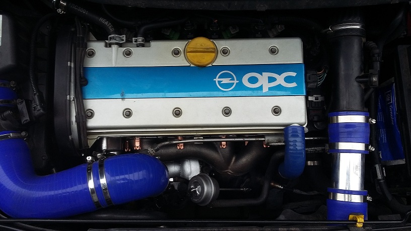

A tutaj już fotka po złożeniu
Turbinka po regeneracji prawdopodobnie winowajca zadymienia

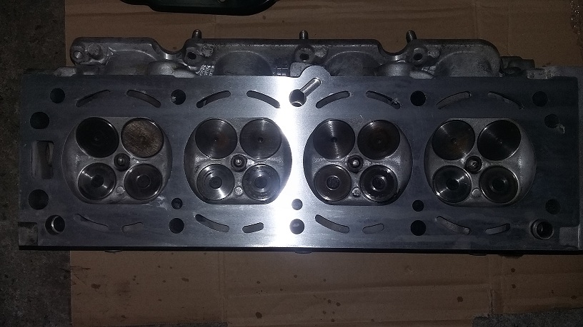

Głowica po regeneracji

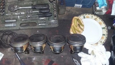

silnik w oczekiwaniu na poskładanie

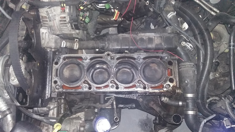

silnik bez głowicy
silnik bez głowicy
