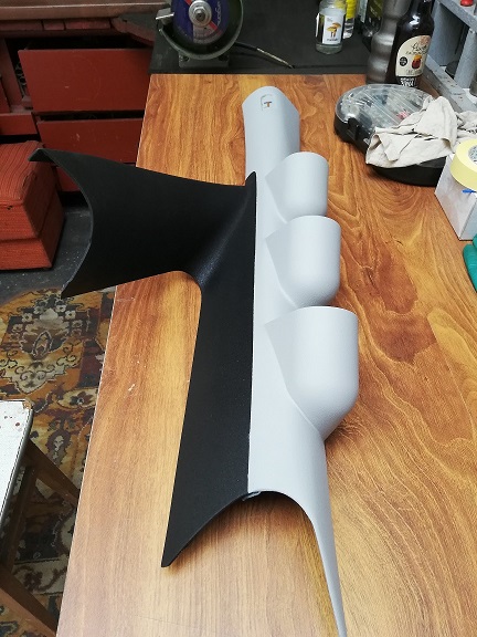

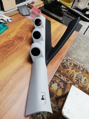

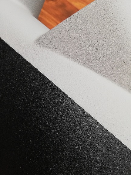

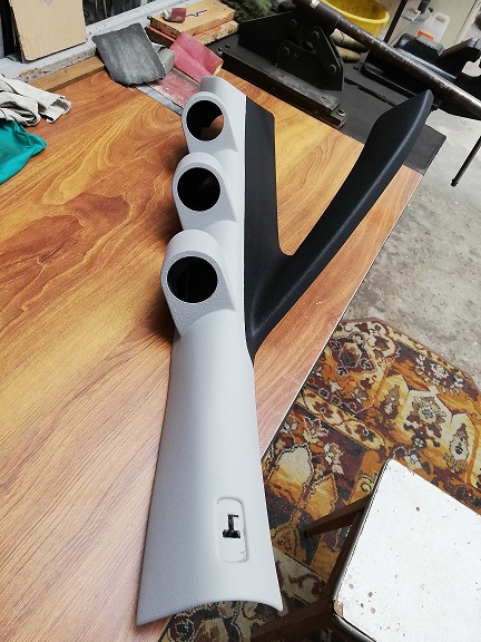

A tym czasem polakierowałem przygotowany słupek pod zegary -lakier strukturalny zrobiony pod kolor tapicerki -i tak to wyszło ...

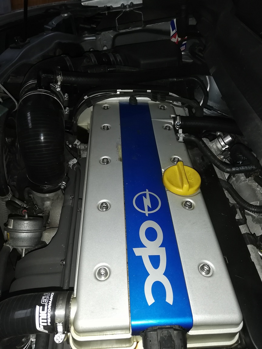

Separator założony na mocowaniu mojego pomysłu
-ale jeszcze nie wszystko dopięte tak jak chciałem -mam zamówione 2 łączniki silikonowe 90st na średnicę 16mm tak żeby przewody szły w linii prostej bez zagięć -może poskładam na piątek
