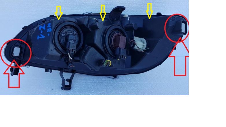

Lampa ma swoje odpowietrzniki po dwa w każdej lampie ale nadmiar wody to i tak nie zdąży odparować. Jaosobiście nie kleiłem tylko gęstym smarem zapaćkałem i było git i i jak by było trzeba można regulować reflektory.
Powiedz mi lepiej (foto) gdzie wywiercić ew. dziurkę?
Gdzie ty ją zrobiłeś?
Posty: 2501
#54 Post autor: Pszczyna »
Sugeruję strzałkami
Przemass
#55 Post autor: Przemass »
Pszczyna pisze: 20 lis 2020, 15:54 Sugeruję strzałkami
Dziękuję 😉
