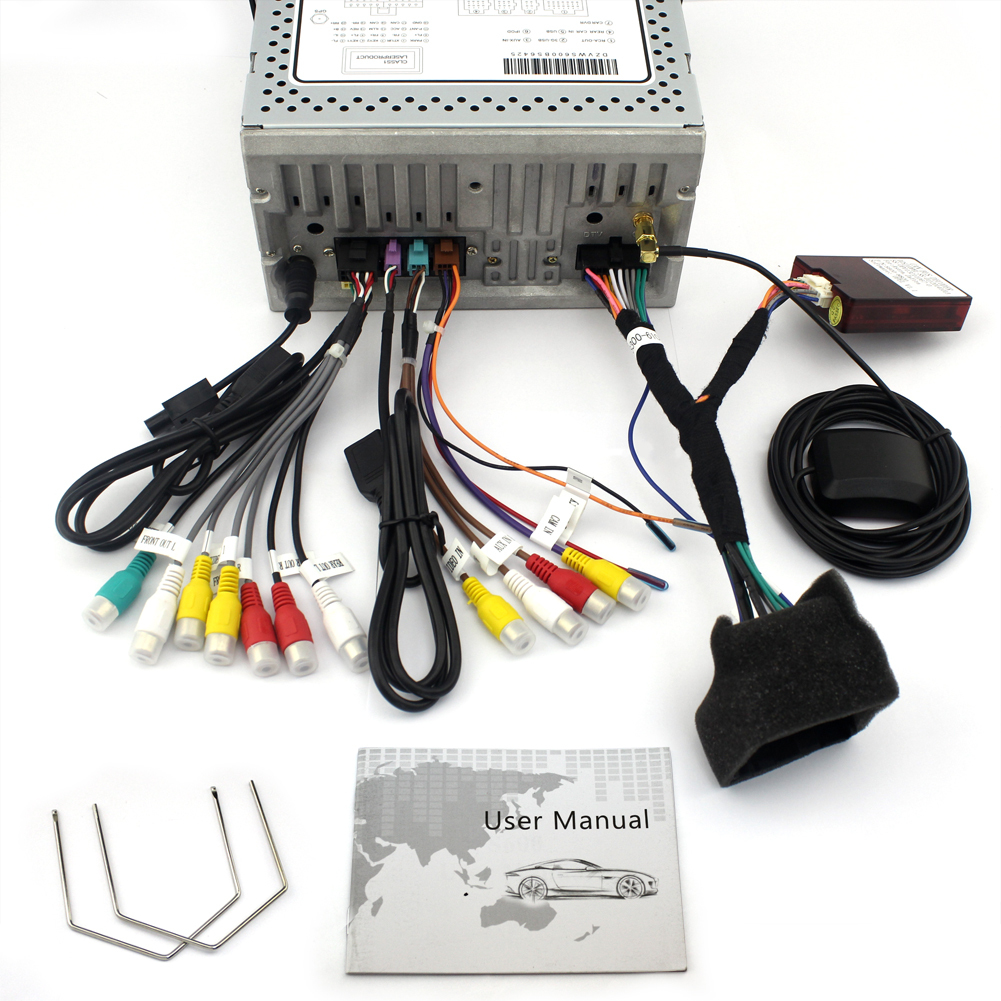

romanekdj pisze:Panowie i Panie zakupiłem Zosię z takim radyjkiem http://www.ebay.pl/itm/Autoradio-DVD-GP ... SwRLZUGV2Q super radyjko tylko jest mały problem gdzieś przy zmianie właścicieli zagubiły się kable do podłączenia aux i chinch. Ktoś ma jakiś pomysł jak to dorwać bo moje pomysły na wyszukiwanie itp. się skończyły bo nie mogę ustalić modelu radia. Może ktoś mądrzejszy ode mnie się znajdzie?
AUX to wejście sygnału, a Chinch to nazwa złącza ;)
Nie trzeba tu być mądrym, na aukcji, która podesłałeś jest dokładne zdjęcie złącz z opisem
Dodatkowe wejście dźwięku to wtyczka niebieska. Na środku jest masa, a prawe styki to sygnał.
Brązowe złącze to sygnał z kamery. Jest tam też zasilanie dla kamery (prawdopodobnie równiez 5V)
