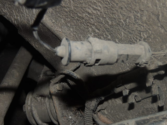

Witajcie ! Mam pytanie ,od kiedy posiadma Zafire to nie dzalal mi obrotomierz ,sprawdzalem juz czujnik wału ,przwewody przy alternatorze ,a teraz sprawdzam w lewym nadkolu przewody od czujnika ABS i dzis zauważyłem ze sa tam dodatkowe dwa cieniutkie przewody (wisza luzem ) nie wiem gdzie je dac od czego one moga byc ?

Impulsy na obrotomierz idą z czujnika obrotu wału, koniec kropka. Czujnik sprawny bo silnik pracuje ale wyjście z ecu na licznik już nie podlega kontroli sam wskaźnik obrotomierza jest zbudowany na silniczku.
Nie widać co bo zrobiłeś foto złączki i teraz pytanie czy to złączka impulsów ABS czy z klocków hamulcowych. jeżeli z lewej strony to i z ABS to też idą na licznik szybkościomierz, działa licznik? jak działa to ok. Jeżeli pod podpiętym komputerem nie ma błędów być może padł sam obrotomierz w liczniku one nie są drogie na aledrogo chodzi o licznik, troche roboty z jego wymianą jest.

dziekuje za szybka odpowiedz...szybkosciomierz dziala bez problemu a jesli chodzi o obrotomierz to po właczeniu np wentylatora chlodnoicy dostaje jakis impuls i sie obraca przez moment po czym wraca na 0 Komp byl podpinany nawet 2x i nie wykazalo czujnika obrotow

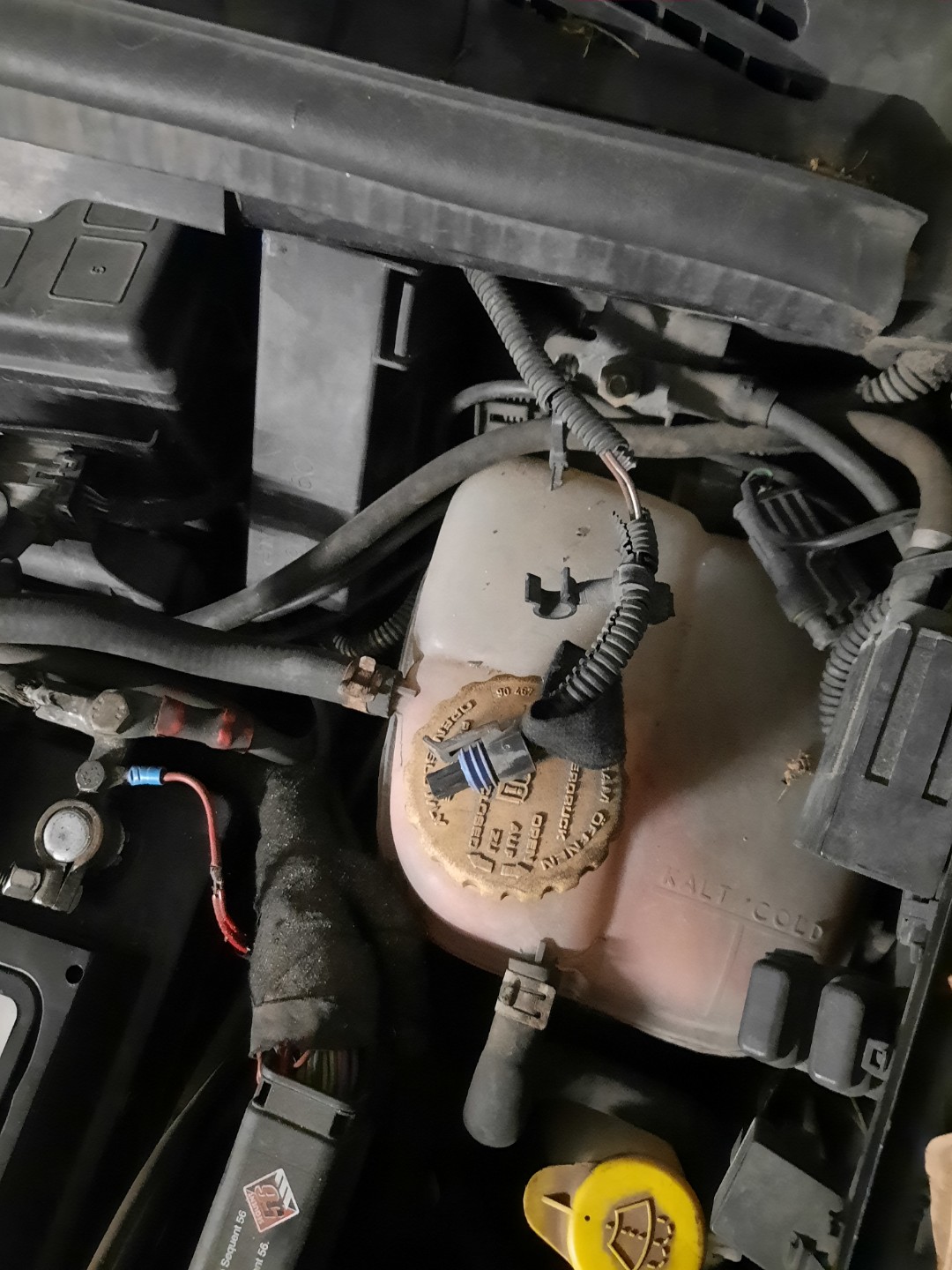

Dzisiaj oglądając silnik zauważyłem, że jeden przewód, po prawej stronie auta mam luźny i do niczego nie podłączony. Czy ktoś może wie, do czego on jest? Cały dzień szukam w nci/google. Oglądam zdjęcia silników i sreacilem już nadzieję.
Zafira A 1.8 2004
LPG BRC
Z góry dziękuję za pomoc
