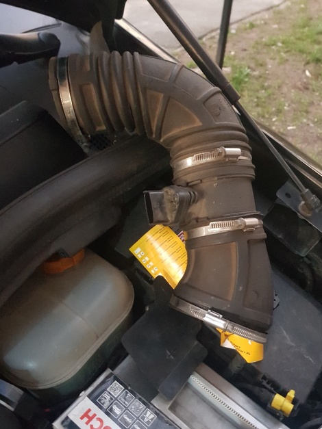

Z racji tego, że coś dopadło Zosię i traci czasami moc, która w niej drzemie zasięgnąłem języka u Znachorów, którzy wydali opinię i to prawdopodobnie zawór turbiny DV.
Wczoraj, aby sprawdzić diagnozę udałem się do Dr Sumika.
Diagnoza - zawór jest :ok:
Jazda testowa również się odbyła - doładowanie jest
Czyli trzeba będzie szukać dalej :(

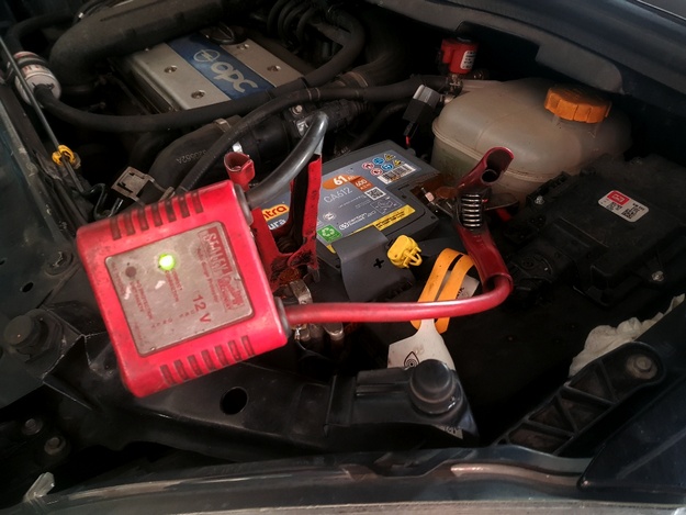

Niestety akumulator Bosch Silver coraz częściej odmawiał mi odpalenia silnika.
Ładowanie go co parę dni przestało mnie bawić :lis:
Decyzja to wymiana na nowy. Centra Futura z 3 letnią gwarancją.

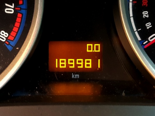

I przy okazji odłączenia / zmiany akumulatora pojawiły się cyferki przebiegu ;)

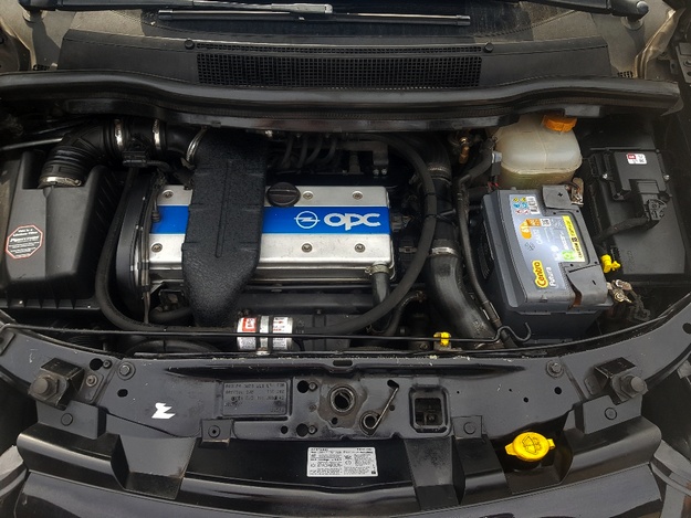

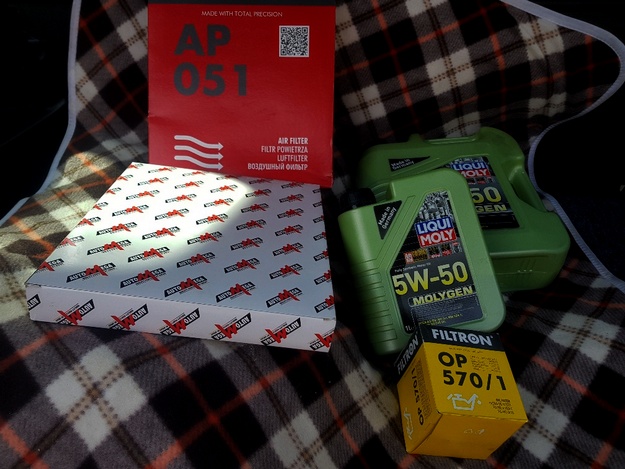

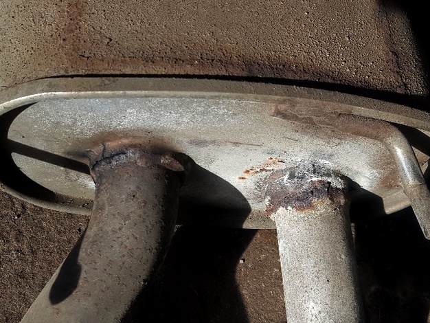

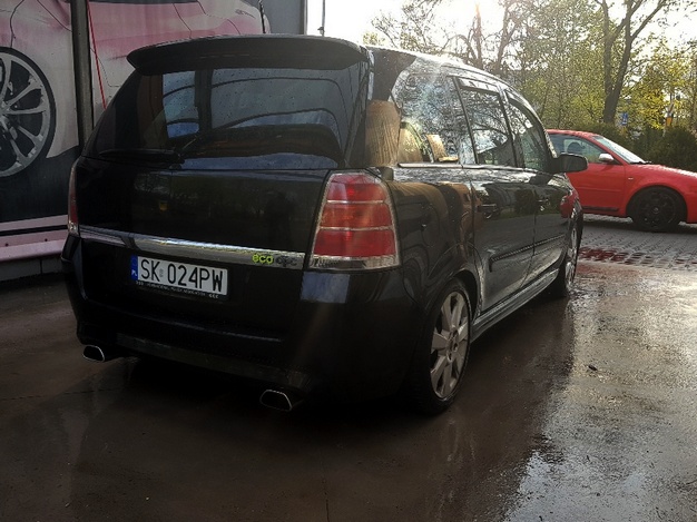

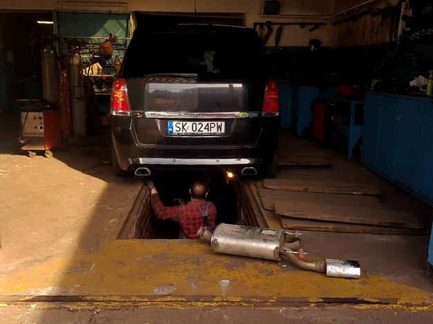

Kolejny etap dnia dzisiejszego to wizyta u osobistego Szwagra na wymianę oleju i filtrów. <br />Aby zaś nie było, że nic nie robiłem to osobiście wymieniłem filtr kabinowy. Wlałem olej. Odkurzyłem środek i potem umyłem Auto na myjni …. Wrrrrr.

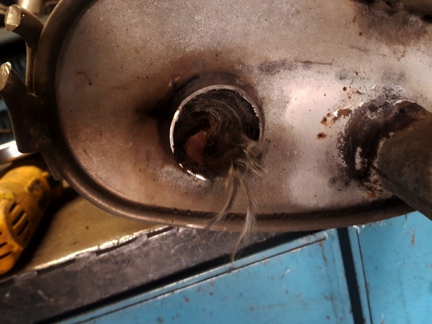

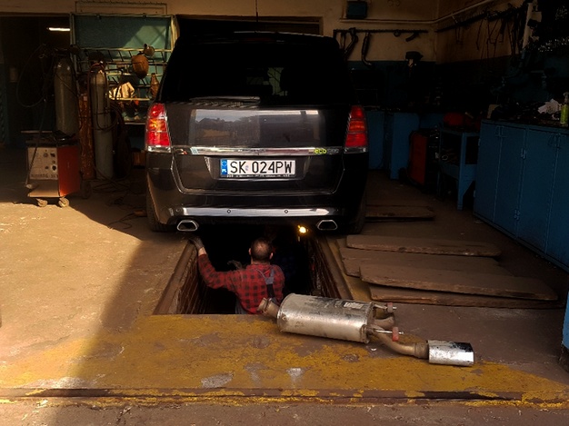

Potem była jazda testowa i Zosia nabrała wigoru. Zero zamulenia, ochota do jazdy. A na trybie Sport na trzecim biegu na chwilę włączyła się TC. Bajka.<br /><br />Zabezpieczenie akumulatora i elektroniki podczas spawania oczywiście zrobione

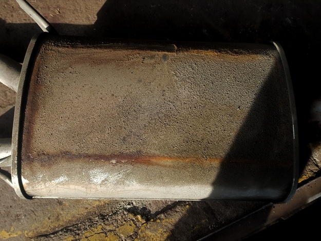

Po odcięciu rury pokazało się wygłuszenie, które zapchało wylot. Przeraziłem się, że nie uszkodzony został przez to silnik. Dzięki mojemu prywatnemu Szwagrowi, który zrobił specjalne obejście do prawej końcówki, aby z niej też coś „wychodziło” w zimę uratowało to sytuację. Zdjęć nie podam, bo to profesjonalna robota …. ale wygląda bardzo Agrotuningowo, ledz działa !!!
Od pewnego czasu Zosia nie chciała &quot;jechać&quot;. Coś ją dławiło. Była jednym słowem zamulona. Jak chciałem przyspieszyć to się ledwo co zbierała, a po skończonym żółwim sprincie był efekt  wystrzałów &quot;marchewek&quot;.  W końcu podjechałem do Dr Sumika, by sprawdził DV`kę. Okazało się, że jest sprawna. Diagnoza ? Coś nie tak z wydechem
Od pewnego czasu Zosia nie chciała "jechać". Coś ją dławiło. Była jednym słowem zamulona. Jak chciałem przyspieszyć to się ledwo co zbierała, a po skończonym żółwim sprincie był efekt wystrzałów "marchewek". W końcu podjechałem do Dr Sumika, by sprawdził DV`kę. Okazało się, że jest sprawna. Diagnoza ? Coś nie tak z wydechem

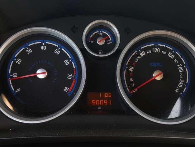

A taki jest licznik podczas zabiegów serwisowych
