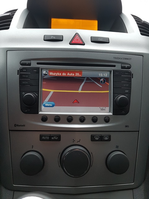

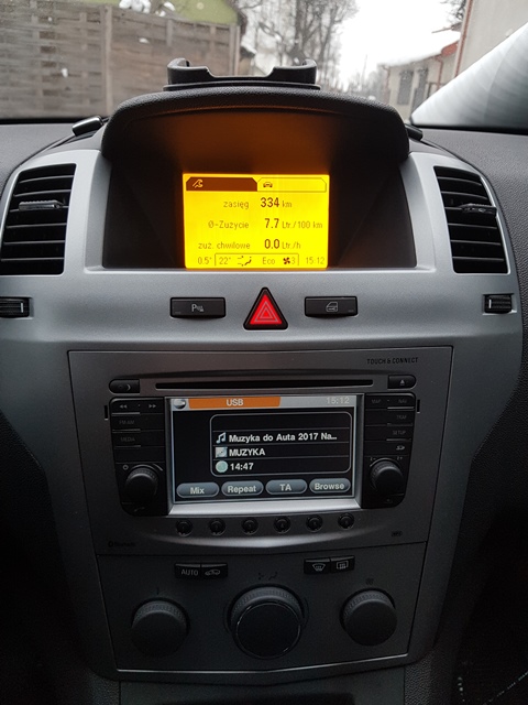

Witam! Jestem zainteresowany tym cacuszkiem (Moduł komfortu do Zafiry B) 8) . Posiadam Zafirę z silnikiem 1.7 CDTI (A17DTR) z 2014r., i mam problem z sprawdzeniem wersji wyświetlacza, konkretniej z dostaniem się do TESTMODE, ponieważ fabrycznie mam zamontowaną nawigację TOUCH & CONNECT czy jest ktoś wstanie pomóc mi jak włączyć w moim przypadku TESTMODE.
I pytanie do twórcy czy ta nawigacja nie będzie w niczym przeszkadzać???

lordvajrus pisze:Posiadam Zafirę z silnikiem 1.7 CDTI (A17DTR) z 2014r., i mam problem z sprawdzeniem wersji wyświetlacza, konkretniej z dostaniem się do TESTMODE, ponieważ fabrycznie mam zamontowaną nawigację TOUCH & CONNECT czy jest ktoś wstanie pomóc mi jak włączyć w moim przypadku TESTMODE.
jak rozumiem, nie masz tam dostępu do przycisków BC ani SETTINGS... tak? Da się bez nich obsługiwać moduł, tylko sposób włączenia trzeba zmienić (domyślnie jest to przytrzymanie BC przez 1.5 sekundy) - ale musisz mieć lewą rolkę na kierownicy - czymś to jednak trzeba sterować.
W przypadku takiego radia, wersja wyświetlacza nie ma znaczenia, ale mogę się założyć, że masz wersję 8.0.1, albo 8.1.x :) - nie ma to znaczenia
