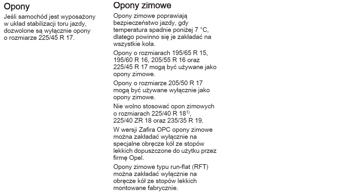

Chciałem kupić na zimę felgi z oponami tylko zbił mnie z tropu ten tekst w instrukcji opla jak w załączniku, napisali że jeśli w samochodzie jest esp to tylko 225/47/r17, a dalej znowu piszą że można inne rozmiary kół zimowych. To w końcu mogę kupić stalówki 205/55 R 16 czy nie????. Tekst pochodzi z instrukcji Zafiry b ściągniętej z tego forum str 193 i 194

Panowie, nurtuje mnie jedna rzecz od momentu zakupu Zafiry B. Mam ją na felgach 18 z oponami 225/40 - oczywiście teraz letnich. Według instrukcji obsługi NIE WOLNO montować opon zimowych w tym rozmiarze. Pytanie się nasuwa DLACZEGO? Rozglądam się powoli już za oponami zimowymi póki jeszcze nikt o nich nie myśli i można kupić w miarę dobrych pieniądzach leżaki z 2022 roku i zastanawia mnie czy kupować 205/55R16 i do tego komplet strukturalnych stalówek czy zakładać zimówkę na 18 cali? Nie rozumiem co producent ma na myśli w instrukcji obsługi. Chodziło o komfort jazdy na niskim profilu w warunkach zimowych, bezpieczeństwo z uwagi na szerokość opony i ryzyko uszkodzenia alusa czy takie ot widzi mi się General Motors?
- Posty: 2501
Większy profil =więcej materiału by koło miało ugięcie i amortyzację = większy komfort jazdy .
