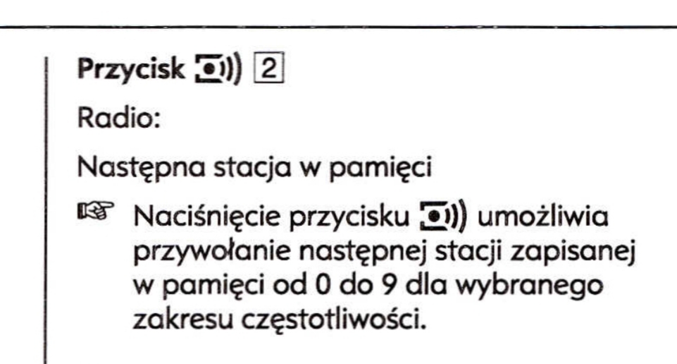

#507 Post autor: Deleted User 26277 »
Niby wg. instrukcji można zmieniać zapisane stacje w radiu od 1-9 guzikiem na kierownicy po lewej. Ale u mnie po naciśnięciu, odzywa się miła Pani i w języku niemieckim informuję tylko, że telefon nie został podłączony :zły:
Średnio mi to potrzebne i o wiele bardziej bym wolał zmieniać stację tymże guzikiem. Co jest nie tak? Radio DVD90 Navi.

#509 Post autor: Deleted User 26277 »
Tak, tylko że w ten sposób jadę po częstotliwościach a mi chodzi tylko o zmianę/przechodzenie po już zaprogramowanych stacjach i w ten sposób niby ma działać ten guzik z lewej (guzik nr 2).

#510 Post autor: barek16 »
U mnie ten przycisk tak właśnie działa. Ty masz pewnie moduł telefonu i dlatego u Ciebie działa to inaczej.
EDIT:
Przyciski sterujące no kole kierownicy mogą
również spełniać inne funkcje w połączeniu
z aplikacją Mobile Phone Portal *- Patrz
instrukcje dotyczące Mobile Phone Portal.
