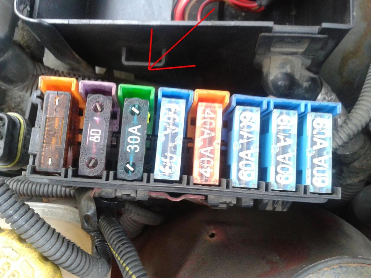

Sprawdź porządnie wszystkie złącza, bezpieczniki zwłaszcza te wyglądające jak zwykła blaszka .

- Posty: 2501
Taki

Kolego a gdzie w Zośce jest taki bezpiecznik??

Dobra dopiero dzisiaj wyświetliło mi się zdjęcie...
Zerknę tam dzisiaj

Bezpieczniki wydają się ok ( ale za cholerę nie mogłem ich wysunąć) wyjąć ...
