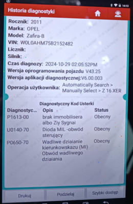

Kilka dni temu odpaliłem auto a ono po kilku sekundach zgasło. Rozrusznik kreci. Pompa paliwa działa. Ale nie odpala. Kody błędu w załączniku. Diagnoza mechanika na podstawie analizy błędów. Problem ze sterownikiem silnika. Zalecenia demontaż sterownika i wysyłka do firmy zajmującej się naprawą.
Czy diagnoza jest prawidłowa?
Błąd P1613, U0140, P0650
- Posty: 2501
P1613 - Brak lub nieprawidłowy sygnał immobilasera
Brak masy do sterownika ECU, zaśniedziałe styki , tu był temat :
viewtopic.php?t=17284
viewtopic.php?t=28203
U0140 – Nieprawidłowe działanie różnych systemów elektronicznych , Na początek twardy reset złączenie klem 20minut.
U0140 -Utrata komunikacji z modułem elektronicznym nadwozia.
Przerwa w zasilaniu do ECM
Korozja przewodów lub złączy.
Skoki napięcia.
Uszkodzenie wiązki przewodów magistrali CAN.
Wadliwy ECM – rzadko
Luźna, skorodowana, wygięta lub zwarta wiązka przewodów magistrali CAN
Nietypowo wysokie lub niskie napięcie w systemie.
P0650 Obwód sterujący lampki uszkodzeń MIL - usterka (kontrola bezpieczników).
P0650 zimne luty na płytce tablicy wskaźników (licznik często trzeba je przelutować) lub jeden pin w kostce cofnięty.
P0650 -- kwestia jaka jest jeszcze następna cyfra (04,05, itp).
