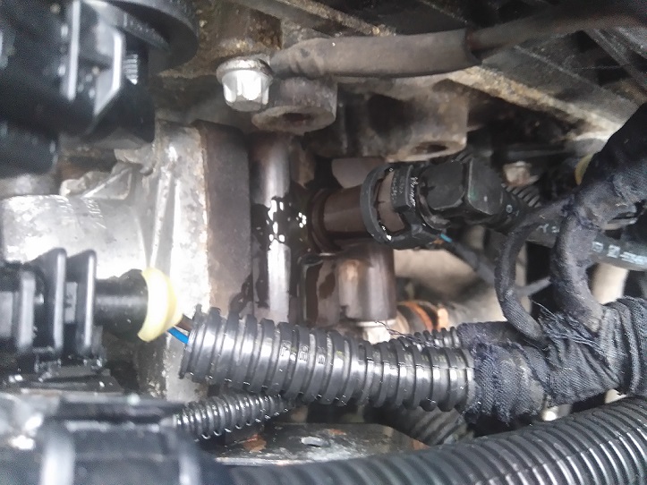

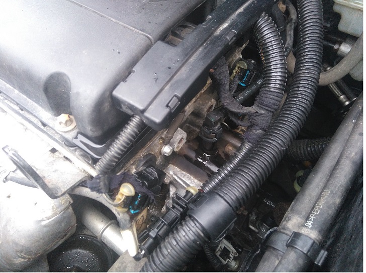

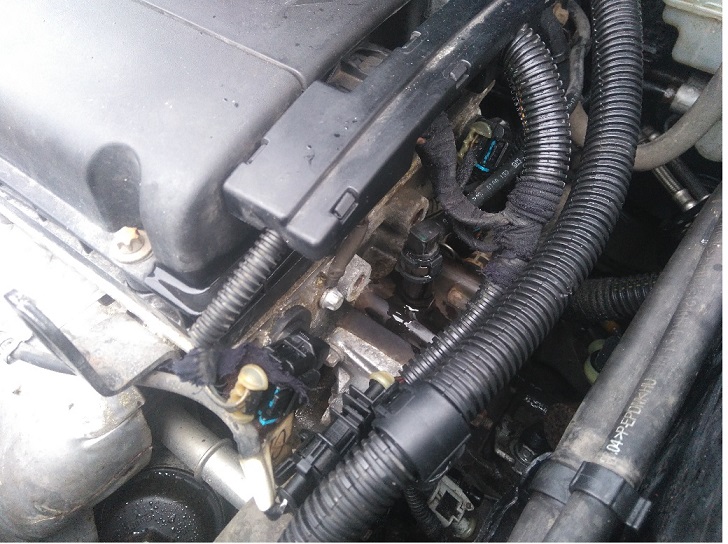

Rob200k pisze:Witam,
Mam maly problem. Mam wyciek z cześci, ktorej nazwy nie znam. Znajduje sie w gornej czesci obudowy termostatu nad czujnikiem temp cieczy chlodzacej. Wydaje mi sie ze doprowadza plyn chlodzacy. Czy ktos pomoze?
Zamieść zdjęcie, będzie łatwiej...

Rob200k
#64 Post autor: Rob200k »
Zdjęcia
Rob200k
#65 Post autor: Rob200k »
Dzięki za pomoc. Mało informacji jest na ten temat. Jakby ktos potrzebowa to nr części orygiału to 58 26 481. Dużo roboty jak na taki przewodzik, szczególnie od strony przepustnicy. Ale wszystko dobrze działa teraz. Pozdrawiam
