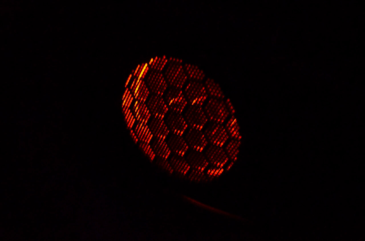

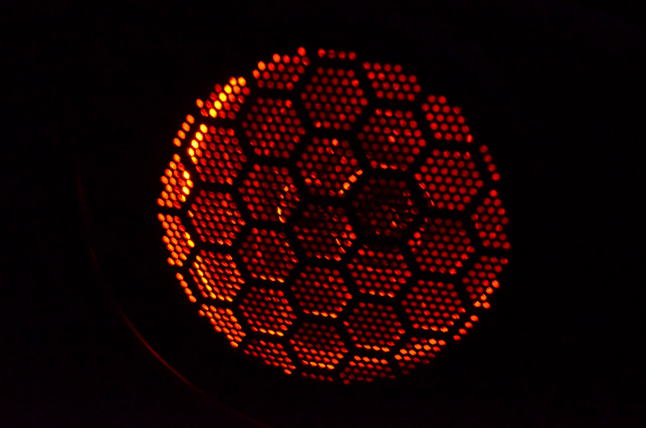

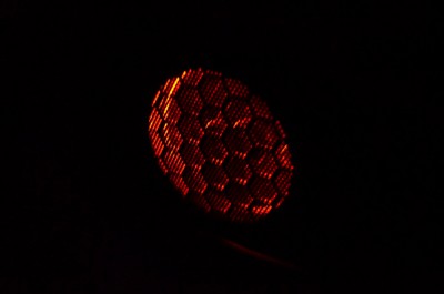

Wrzucam fotki wspomnianego wcześniej podświetlenia głośników. Fotki dobrze nie oddają koloru podświetlenia, jest czerwone i jest delikatne, widoczne, gdy patrzy się na głośnik.

Jakby ktoś chciał zrobić to u siebie, to zasilanie podłączone jest pod lampkę podświetlenia klamki. Wykorzystałem taśmę diodową, kolor jaki kto lubi. Taśma przyklejona jest od strony zawiasów. Dla lepszego rozpraszania światła, tapicerka oklejona jest matą tłumiącą z pokryciem folią aluminiową, co wykonałem podczas wytłumiania drzwi. Czas wykonania 1-2 godzin.

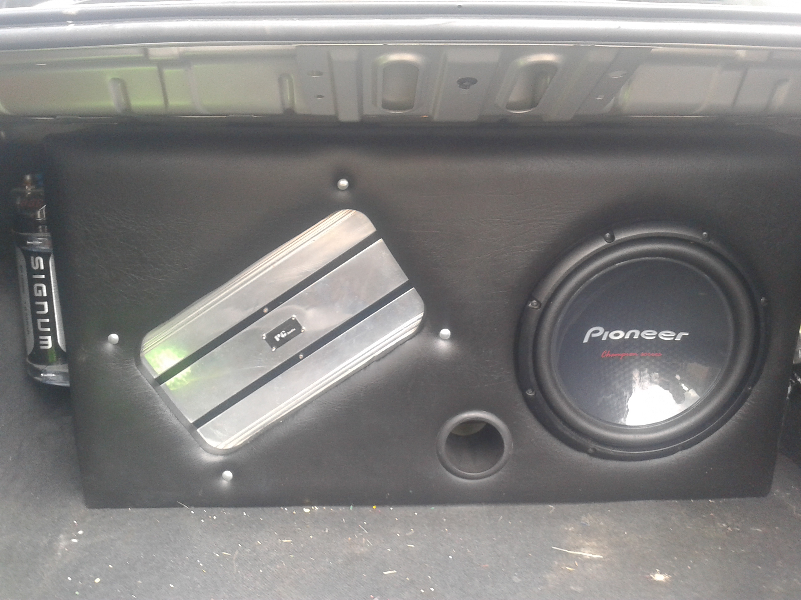

Pawel ja zrobilem tak w swojej Asi :lol:
Glosnik jest Pioneer TS-W310D4 2x4ohm i powiem ze daje rade klape chce otworzyc :D A cena bardzo odpowiednia ;)

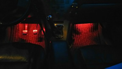

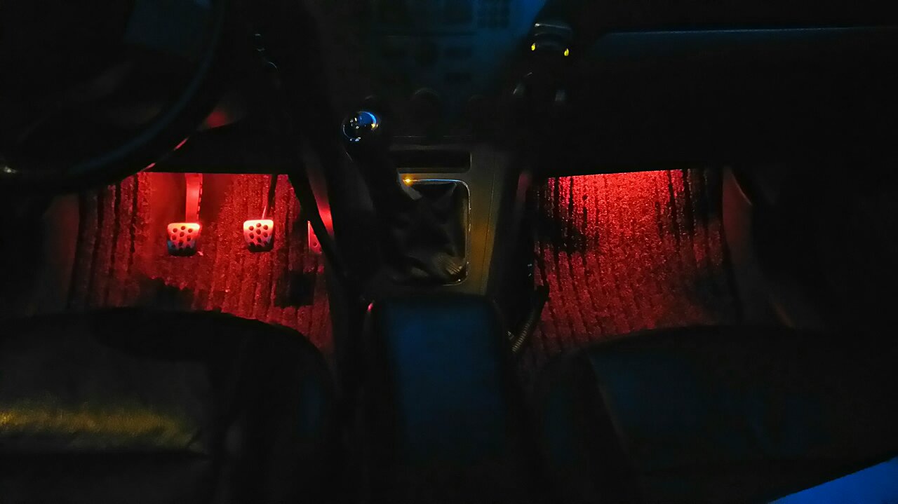

Dziś mając trochę wolnego czasu, zainstalowałem podświetlenie nóg. Na razie przód. Do podświetlenia wykorzystałem taśmę led po ok 15cm (3 sekcje). Zasilanie pociągnąłem od podświetlenia zapalniczki. Przy okazji wymieniłem żarówkę od podświetlenia zapalniczki.

Paweł czerwone wyglądają ciekawie ale ja do OPC wolałem niebieski .Jak się zapalają same? Flora zrobił mi ze samoczynnie po otwarciu drzwi i gasną po 1 min lub automatycznie po zamknięciu drzwi :piwo:
