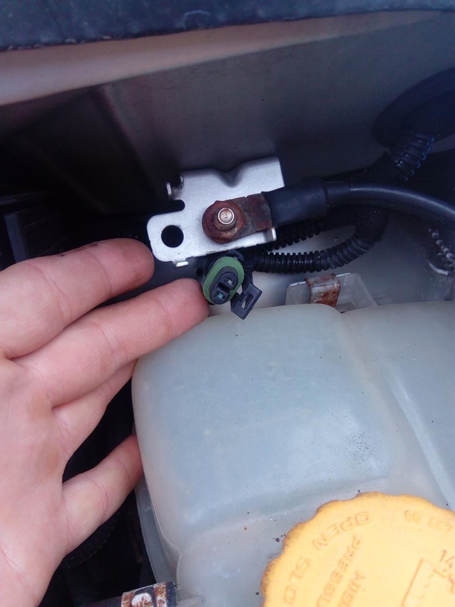

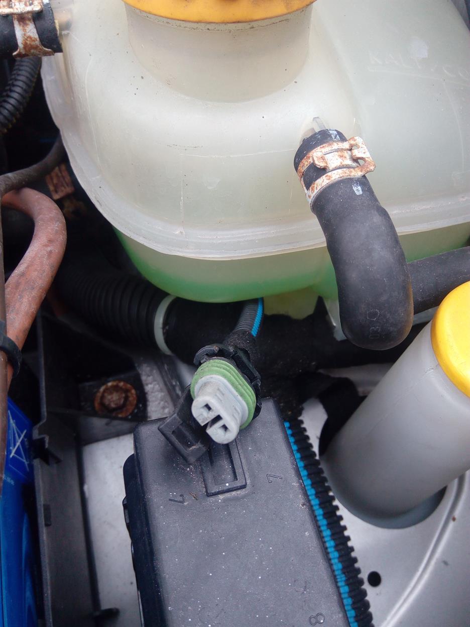

krzyhu
#71 Post autor: krzyhu »
od czego te wtyczki?? jakieś czujniki?? jak tak to jakie?
