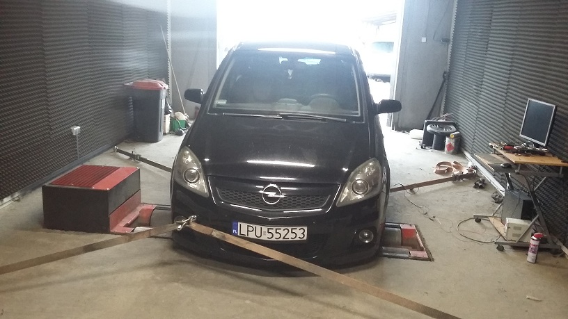

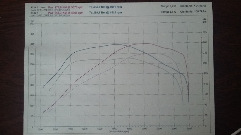

Witam ponownie, nie wytrzymałem i pojechałem do doktora wskazanego przez kolegów. Auto na razie jeździ ale nie tego się spodziewałem. Nadal jakoś mocy brak :lol: Liczyłem po cichu na 290 :oops: . Na Pana tunera raczej nie mogę narzekać :ok: to chyba auto nie dało rady :mysli: .Wiem co mam zrobić odłożę trochę kasy i zobaczymy. :f1:
Ale zapomniałem dodać te 10 brakujących koników zafirka nadrabia tym :lis:
https://www.youtube.com/watch?v=D1H4DChMltc
ryba1
Posty: 1983
Imię: Krzysiek
Lokalizacja: CGD/SB
Auto: Zafira B 381KM/507NM
Wiek: 48
#75 Post autor: ryba1 »
To masz wynik na serii czy coś wymieniałeś? Ładnie strzelił. U mnie nie chciał
