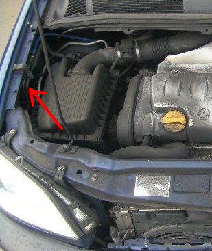

Heh... :) Tak, a co więcej nie tylko całe auto jak i niektóre jego elementy, z racji ich 1- długości lub 2 - powierzchni... :) Poniżej aktualizacja z moim wyciszaniem ktore mi się ostatnio urodziło. Samo życie... :roll: :)
Do punktu 1 - od jakiegoś czasu w momencie zapalania Zośki i pracy na jałowych coś dziwnie brzękolilo mi jakby na podszybiu przed kierownicą. Znikało to natomiast po zwiększeniu obrotów. Do tego samo w sobie raz sie pojawiało raz nie, czasem miałem wrażenie że zależy to czy auto stoi równo czy nie, albo np. czy koła są skręcone czy proste. W sumie pełna dowolność... :) Nie było to może jakieś bardzo wredne brzękolenie ale coraz bardziej zaczęło mnie ono irytować...
Ostatnio po kontroli oleju odpaliłem auto z poniesioną maską i znow to usłyszałem, więc korzytsając z sytuacji zacząłem szpakować do silnika i metodą Macajewa szarpać i dociskać różne wiszace na nimi i obok klamoty osprzętu... Złapałem w końcu gdzieś mocniej za któryś stalowy przewód hamulcowy i... CISZA. :shock: Po puszczeniu, ponownie orkiestra i brzękolenie... :P :) No i okazało się że do pompy hamulcowej wchodzi bodajże 5 czy 6 rurek i wszystkie idą najpierw równolegle do siebie ale po jakchś 15-20 cm jedna z rurek (jakis powrót czy przelew?) zaczyna odbijać w bok i przechodzi pod inną dosłownie na grubość włosa. W zależności od tego, jak się to wszystko ugieło i ułożyło, czasem te dwie rurki dotykały się o siebie i dzwoniły sobie w najlepsze... A że ta brzęcząca rurka jest długa, bo idzie gdzieś siną dal pod kabinę to i tarabanienie było słuszne... :) Na szczęście fizyczny kontakt obu rurek nie spowodował jeszcze na nich żadnych wgnieceń czy przetarć. Niemniej przy wymianie przewodów hamulcowych, czy to samemu czy przez mechaniora (jak to było u mnie, wymieniane w II 2017) dobrze o tym pamiętać i sprawdzić czy gdzieś któreś rurki nie idą za blisko siebie...
Do punktu 2 - czasem przy ruszaniu autem, gdzieś od przodu przez kabinę niosło się coś w rodzaju lekkiego"podrygiwania" podobnego do szarpania przy zerwanej poduszce silnika. Jednak było to odczuwalne nie w napędzie tylko szło to gdzieś głównie po przednich słupkach. Dodatkowo podbite to było odgłosem podobnym do gasnącego psztykania długą linijką wystającą poza krawędź stołu i przyciśniętą do blatu... (kto tak uprzykszał życie innym na lekcjach ten wie o co chodzi...) :) Okazało się że przyczyną tego trzepotania było "uwolnienie się" pokrywy silnika od siły która normalnie ciśnie na nią przez gumowe odboje po zatrzaśnięciu maski. Odboje w mojej Zośce okazały się być totalnie spękane i oklapłe, no i po zamknięciu maski ona bardziej na tych gumkach leżała niż była przez nie dociskana od dołu. Kupiłem więc nowe gumki, takie o:
https://allegro.pl/odboj-odbojnik-maski ... OTI2MzQ%3D
i zapodałem z obu stron na nadkolach, zgodnie z wytycznymi wszechmogącego GMa - trywialne położenie gumek tychże w ilustracyi poniższej dla ulatwienia i potomności gawiedzi prezentuję... :D
Za brud pod maską nie przepraszam bo to fota nie mojego auta... :P 8) 8)
Przy okazji - w montażu bardzo przydaje się cieniutki elektryczny śrubokręt, którym spokojnie wciśniemy gumy na miejsce wpychając go w ten malutki otworek w gumce. Samo wpychanie odboju z góry ręką idzie dość ciężko bo się skubany składa :)
Teraz zarówno ruszanie jak i sama jazda zrobiła się głucha w pozytywnym tego słowa znaczeniu. :) Do tej pory tak jeździłem bo jeździłem, a że jakiejś wielkiej tragedii z tym nie było to nawet nie wiedziałem że maska może tak przeszkadzać... A tu proszę, jednak ta powierzchnia pi razy drzwi metra kwadratowego blachy potrafi nieco akustycznie namieszać... ;)
A tak w ogóle to chyba niewiele osób przygląda się tym elementom amortyzujacym maskę, a jak widać warto... :)
