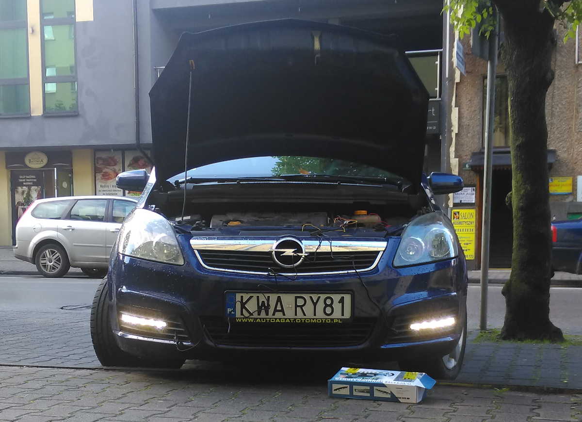

Mam identyczne, ale od firmy NSSC, dokłądnie model NSSC DRL 523HP (klik).

Kwarcium możesz zrobić fotkę z bardzo bliska z wyłączonymi światłami jak to wygląda wizualnie po zamontowaniu.
