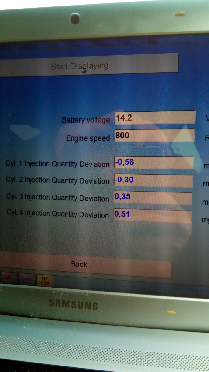

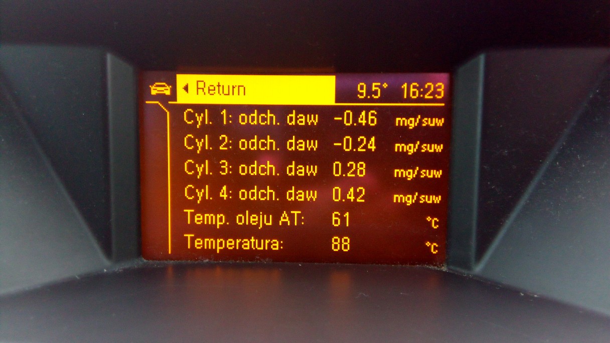

Patryqo
U mnie w dth się pokrywa.
Nie jest idealnie tak samo na zdjęciach, bo to jest ruchome i się zmienia cały czas, a pomiedzy odłączeniem modułu i podłączeniem opcoma wyłączyłem/załączyłem silnik. Jest jednak na tyle podobnie, że gdyby mierzyć równocześnie to pewnie było by to samo. Łukasz jednak przestrzegał przed równoczesnym używaniem modułu i opcoma więc tego nie robiłem. https://youtu.be/E2CA_waDa9s
https://youtu.be/QQfgJ3F1B68
