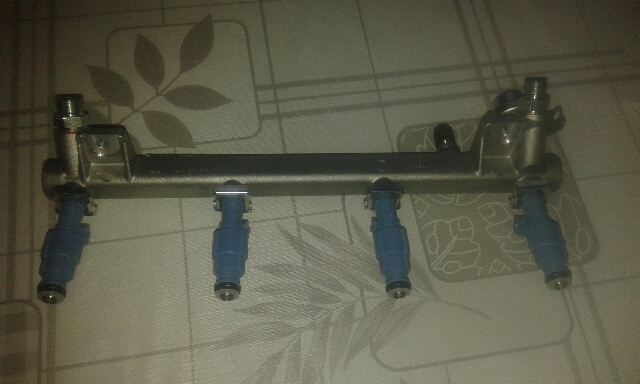

Tak Sebastian na przymiarke :ok:
Jedyne co zaloze przed wyjazdem na program to turbo swiece i cewke ;)
Reszta czyli pucha wtryski i papa paliwa zostanie zolozona na programie :ok:

I dojchala paczka z UK
Zapakowane w karton ori GM made in Brasil dobrze że nie China :ok:
Jeszcze turbo, pompa paliwa, nowy olej i zestaw montażowy turbo Reinz :ok: i śmigsmy na strojenie ;)

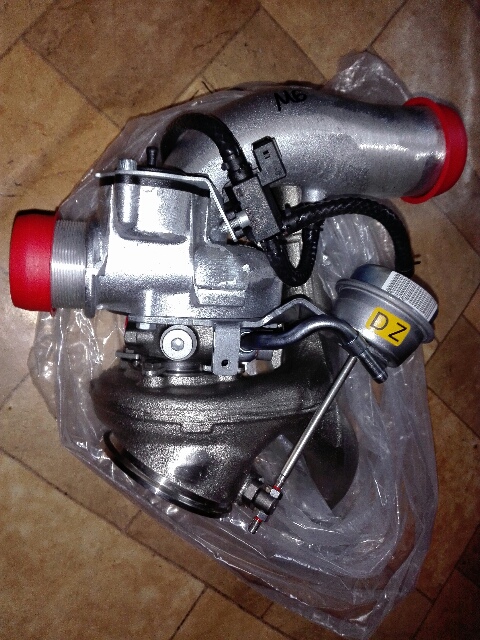

Dotarła następna zabawka :ok: nowa turbina z LEHa (podzieńkować Sumik :piwo: )
Lista co raz mniejsza lecz jeszcze troszke zostało ;)
Zestaw montażowy turbo Reinz
Pompa pliwa
Olej plus filtry
Rozrząd INA
i strojenie ale myśle ze na wiosne bo troszke wydatków sie zrobiło "pęknieta szyba przednia w Astrze i akumulator"

#645 Post autor: rafant4011 »
Świeci się, aż szkoda zakładać :D
