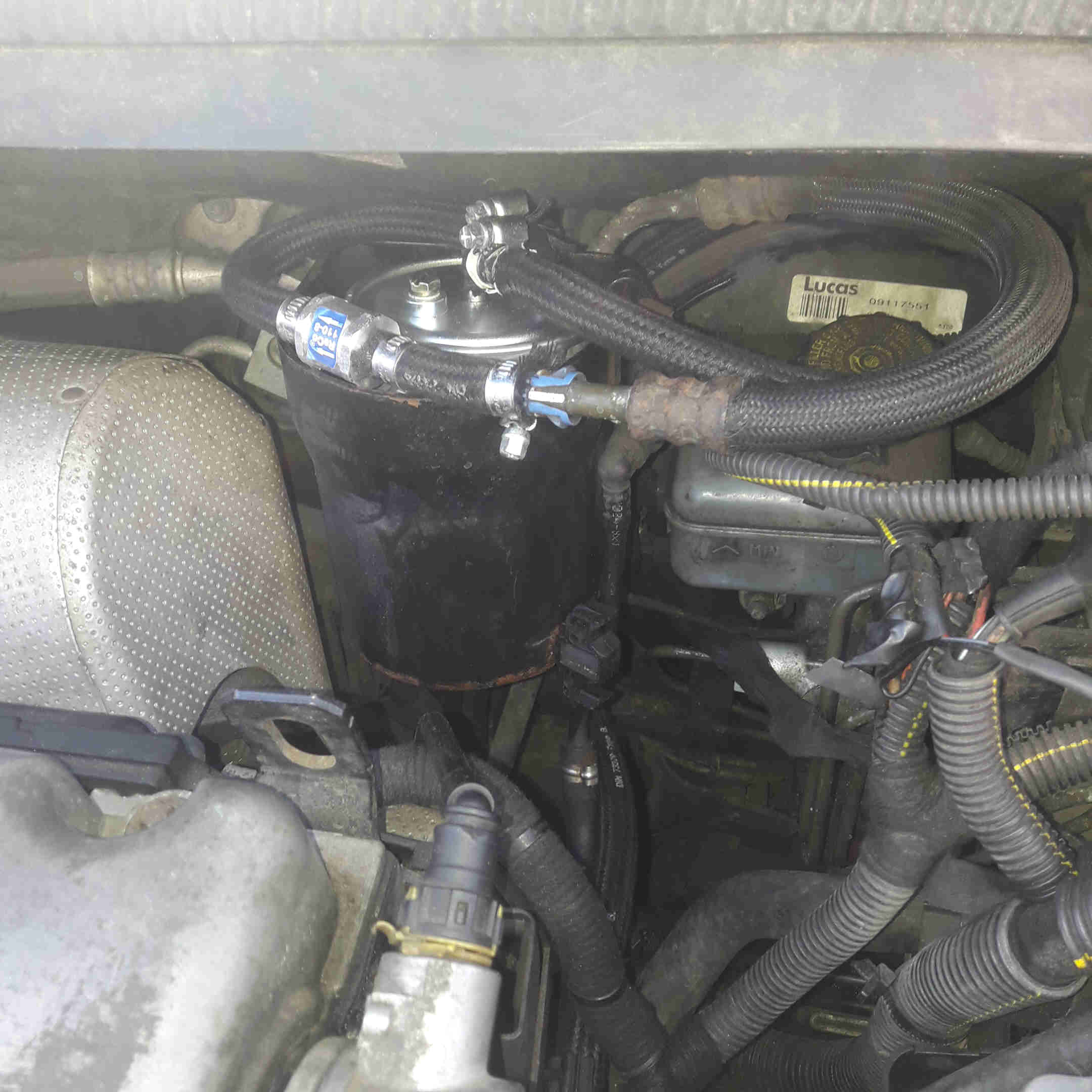

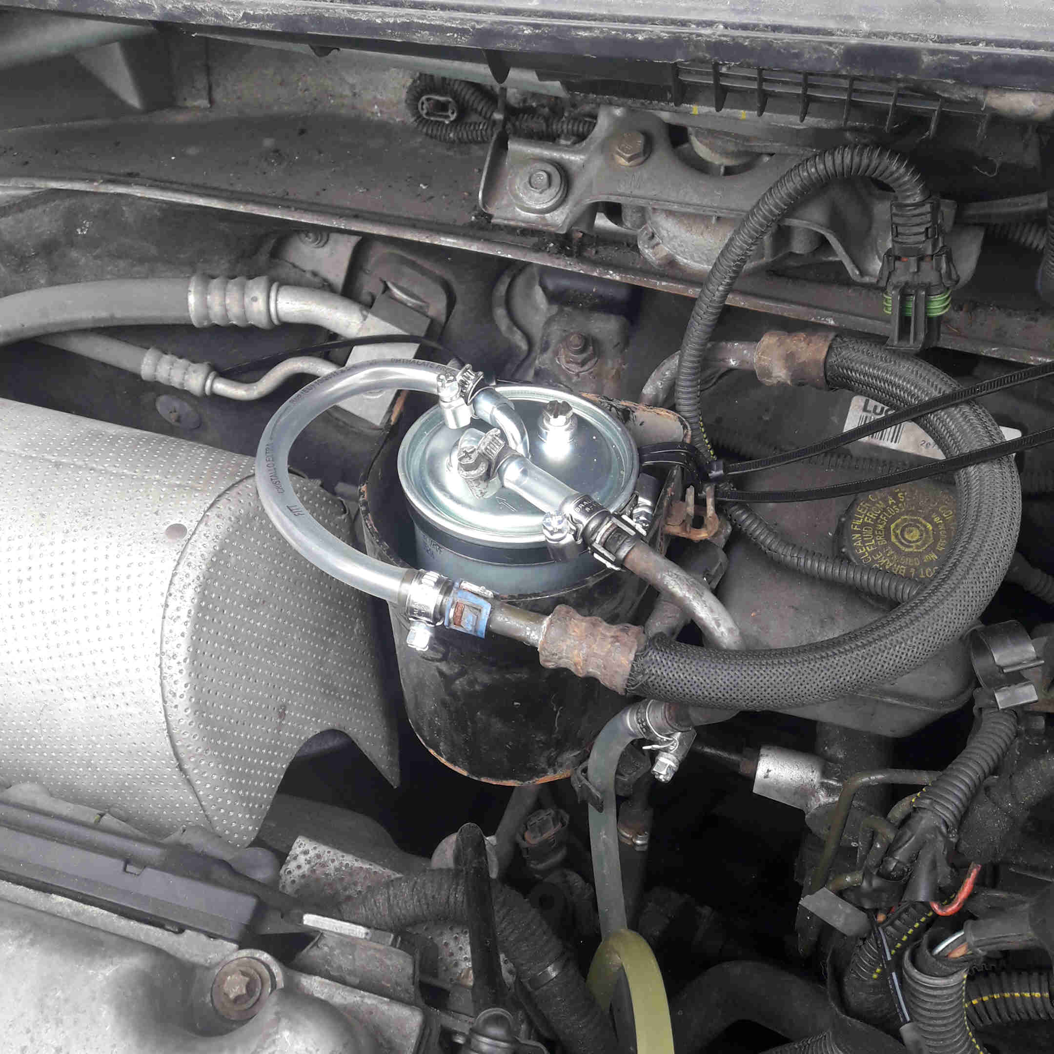

stasnowak
Zafira 2,0DTL 2000r.
Prawie dwa lata się męczyłem, auto musiało być zatankowane przynajmniej 3/4 zbiornika, stać na równym
a przez ostatnie pół roku to codziennie odpalać, bo jak nie to:
odpalił pochodził 5-7 sekund i tyle, później chechłanie aż serce bolało.
W obieg od filtra do pompy był założony zawór zwrotny (przewód trochę załamany),
więc:
1. od pompy do filtra założyłem przewód igielitowy w połowie założyłem pompkę elektryczną 0,2 bar przed pompką zawór zwrotny
- tak mi pasowało
=== obserwacje - rano nie było problemy z paleniem nawet jak było mało paliwa czy długo stał ,
ale !!! przy odpaleniu przez przewód było widać że tam z filtra do pompy idzie taka ilość powietrza że aż strach.
2. wymiana filtra paliwa na taki od VW https://allegro.pl/oferta/champion-filt ... YjExNjY%3D
= w trakcie montażu
= zaszła pomyłka wejście <=> wyście później zmieniłem
=== było akceptowalnie ale były nieznaczne ilości powietrza - przewód igielitowy jest za twardy trudno go docisnąć i puszcza powietrze na złaczach.
3. w ostatnią sobotę demontaż wstawionej pompki elektrycznej , wymiana przewodów igielitowych na dedykowane do paliwa
zawór zwrotny przed filtrem
=== na razie odpala nie dymi zobaczymy co czas przyniesie
- prawdopodobnie ponownie załażę pompkę, wcześniej z pompką było lepiej o półtorej obrotu silnik szybciej odpalał
- muszę dla niej uszykować subtelne miejsce
więc:
- tak mi pasowało
= w trakcie montażu
