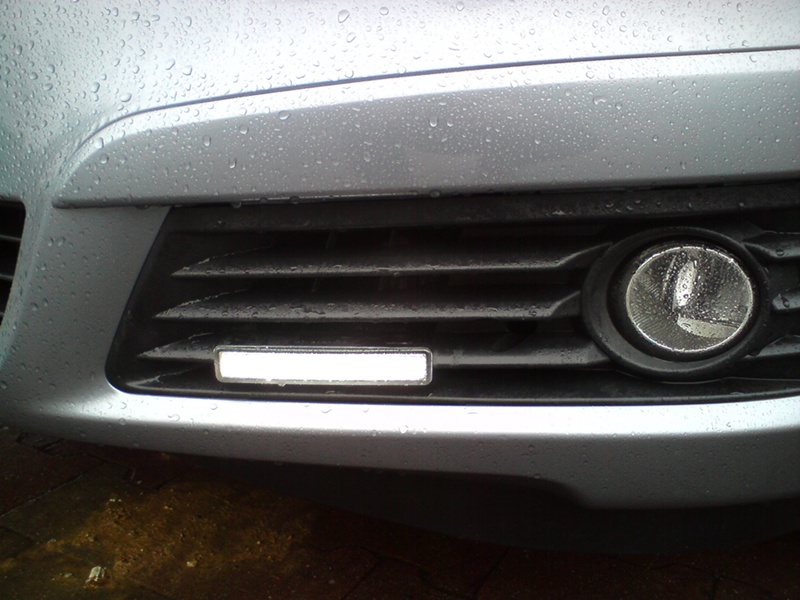

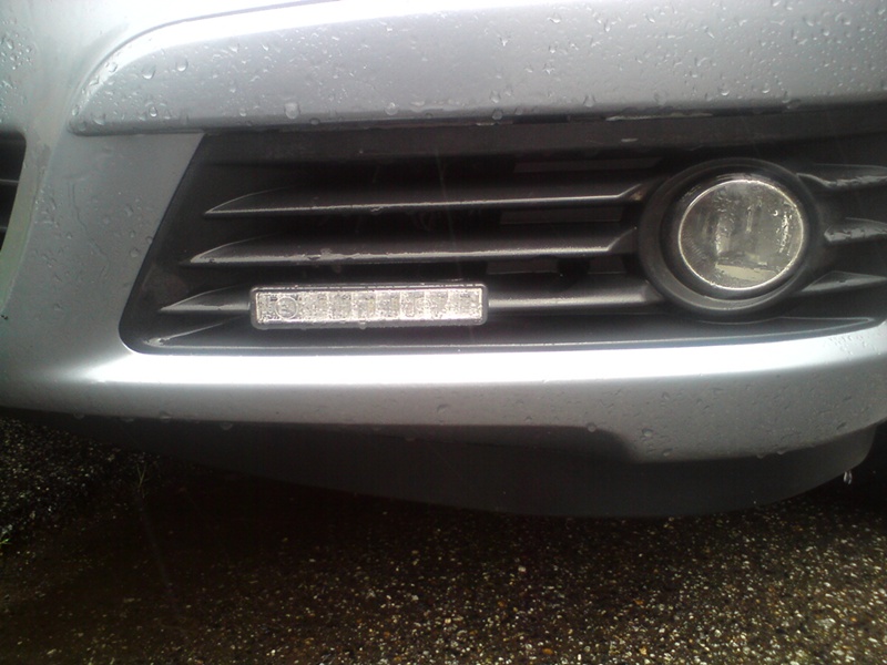

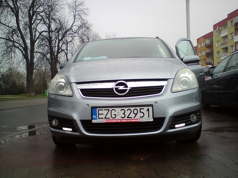

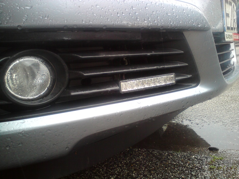

mariusz_technik
#647 Post autor: mariusz_technik »
Instrukcje masz na każdych ledach, generalnie w skrócie u mnie w Philipsach: ledy pod sterownik, przez sterownik ledów podłączasz + do aku, - do aku, i jeden kabel sterujący podłącza się pod postojówke. A działa to tak, że po uruchomieniu auta wzrasta napięcie - wtedy ledy się włączają. A jak zapalisz światła, to dzięki temu kabelkowi który podłączasz pod postojówkę sterownik dostaje dodatkowe napięcie, które każe mu wyłączyć ledy
Na zdjęciach jest jeszcze trochę krzywo, ale obecnie wszystko już jest naprostowane
U mnie ledy wyglądają tak:

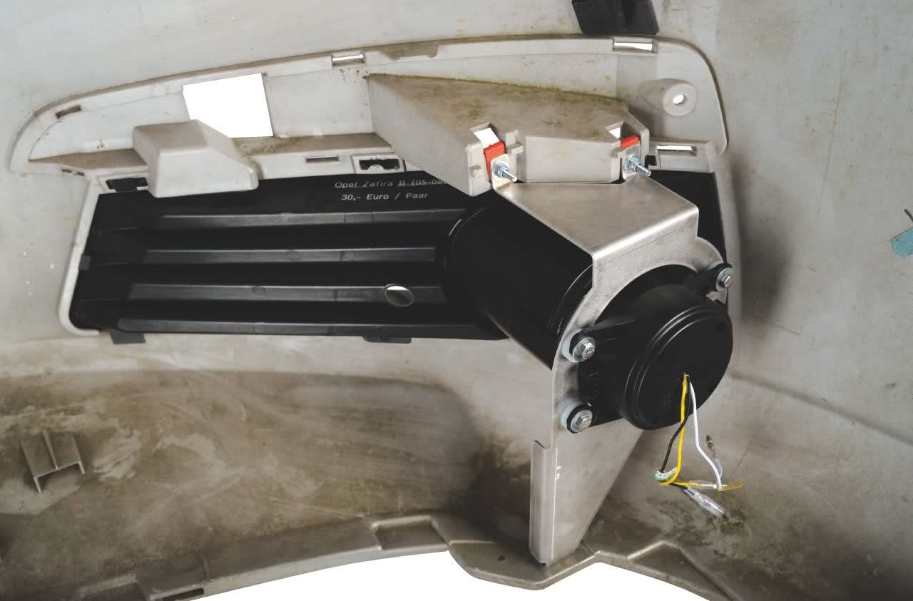

Panowie gdzie mogę kupić taką przejściówke rurke ścieta pod kątem do Zafiry B poliftowej bym mógł podłączyć światła do jazdy dziennej drl zamiast halogenów ? Chyba,że może macie jakiś rysunek z wymiarami to spróbuję sam dociąć na laserze ?
http://www.hansen-styling-parts.de/epag ... /9523-0001
Na foto jest przed liftem a w linku jest dokładnie pokazana poliftowa.
Ostatnio zmieniony 03 maja 2017, 16:39 przez arturcio, łącznie zmieniany 2 razy.
#657 Post autor: rafant4011 »
Na foto jest przedlift...
Link jak ja to zrobiłem http://www.zafiraklub.pl/viewtopic.php?p=326980#326980
