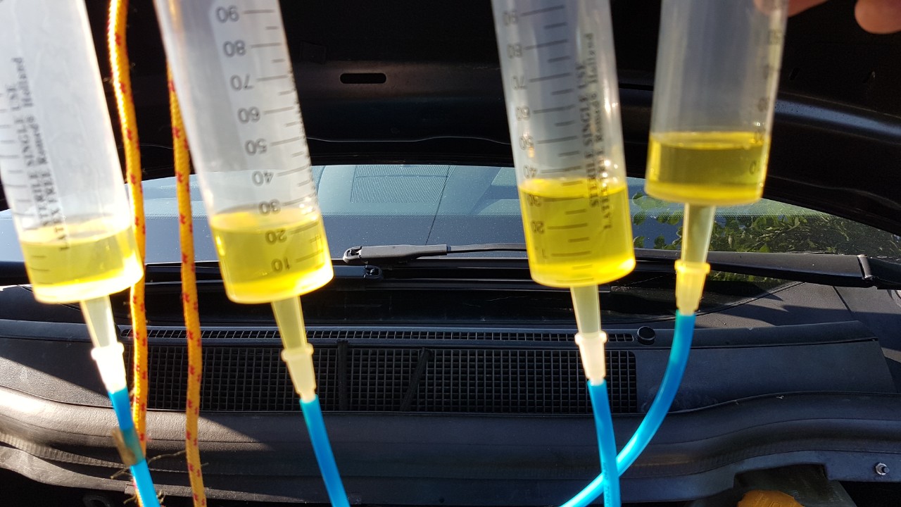

Dzis wykonalem test przelewowy i 3 wtrysk troche odstaje. To.moze byc przyczyna mojego problemu przy paleniu?

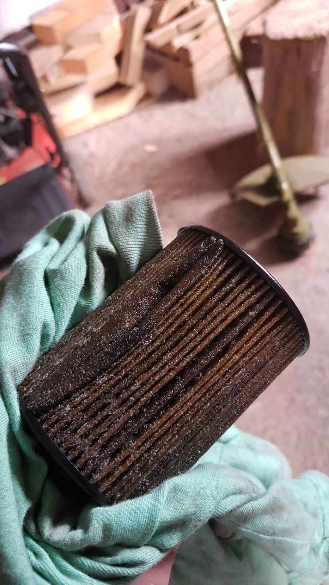

Filtr paliwa wymienilem ok 2tyg temu. Stary wyglądał jakby przezyl wojne...
