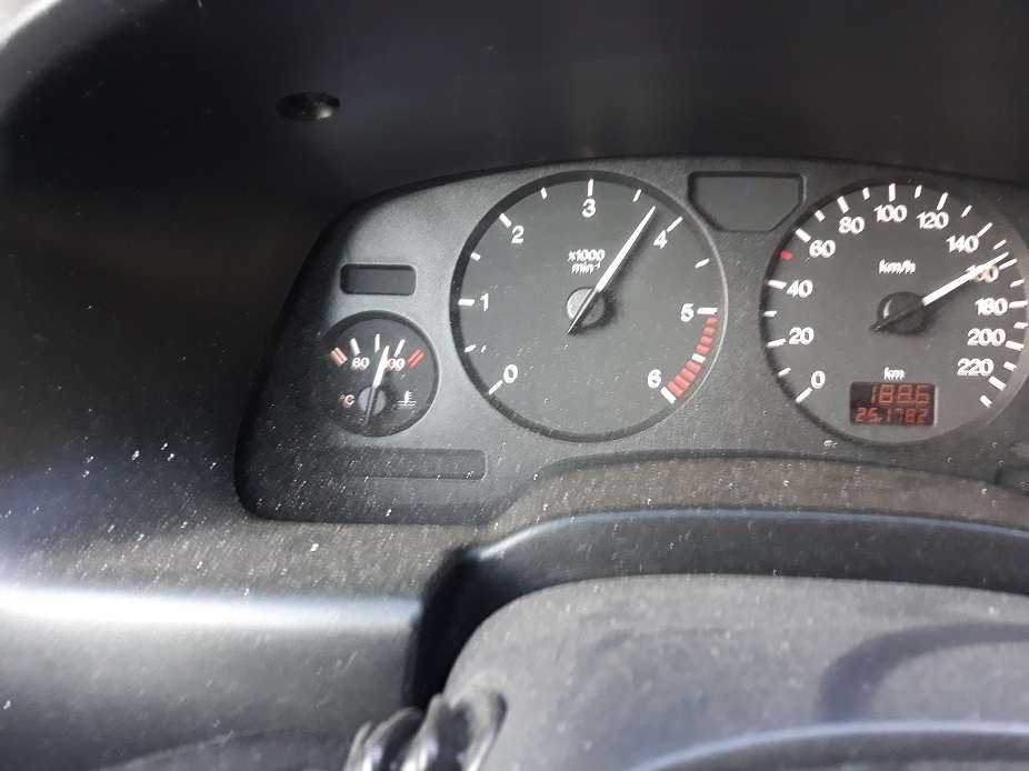

Witam a ja mam taki problem . Im szybciej tym wyższa temperatura ,bo z tego co czytam to wszystkim nie dogrzewa a mi się przegrzewa ! możliwe to że termostat się nie otwiera do końca?
waltherp99
#726 Post autor: waltherp99 »
problem rozwiazany
