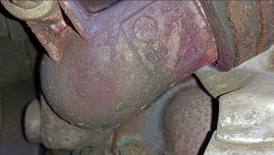

1) Gruba rura która wychodzi od termostatu przy termostacie podczas pracy silnika jakby "puchnie" i wygląda jakby z stamtąd coś mogło wypływać- ale podczas pracy silnika sucho

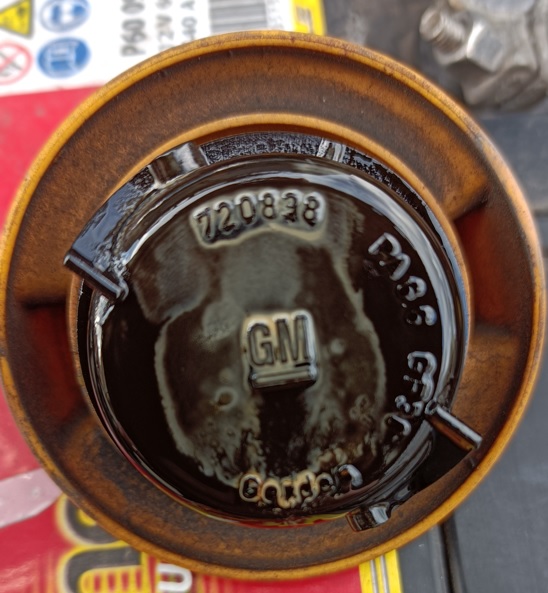

2) Korek oleju silnikowego zanim uruchomiłem samochód to nie było żadnego nalotu. Po pracy silnika (tak ok 10-15 min) powstał taki nalot. Załączę zdjęcia

Z tego co piszesz o wężu to wychodzi że termostat działa lecz nie może puchnąć i robić się twardy i tu znowu sugestia uszczelki pod głowicą.
Maź na korku to zazwyczaj efekt pokonywania krótkich odcinków i niedogrzania silnika ,lecz przy tych kłopotach to znowu sugestia uszczelko i płyn chłodniczy przedostaje się do oleju co jest skrajnie niebezpiecznie dla silnika dlatego ten test spalin .

2) wiem że to "wróżenie z fusów" ale na łączeniu przewodów z termostatem ( zakładam że to czujnik temperatury) jest taki jasnozielony nalot ( podobny do zjawiska utleniania miedzi) i może od tego też się robi ten problem

Nalot patyny może świadczyć o podciekaniu płynu ,(sparciały wąż , słabo dociskająca opaska ,brud nie pozwalający dobrze przylegać do gładzi)

Ps. Sprostuję wcześniejszego posta- rura od termostatu do chłodnicy ( gruba) jak robi się ciepła to nie twardnieje tylko jest elastyczna - normalnie można ją ręką uginać - a te puchnięcie przy termostacie to wydaje mi się że rura jest nałożona na końcówkę termostatu i stąd wrażenie lekkiego wybrzuszenia.
Płynu chyba nie ubywa ( pod autem sucho) wokół węży, termostatu też nie ma nowych wycieków...
