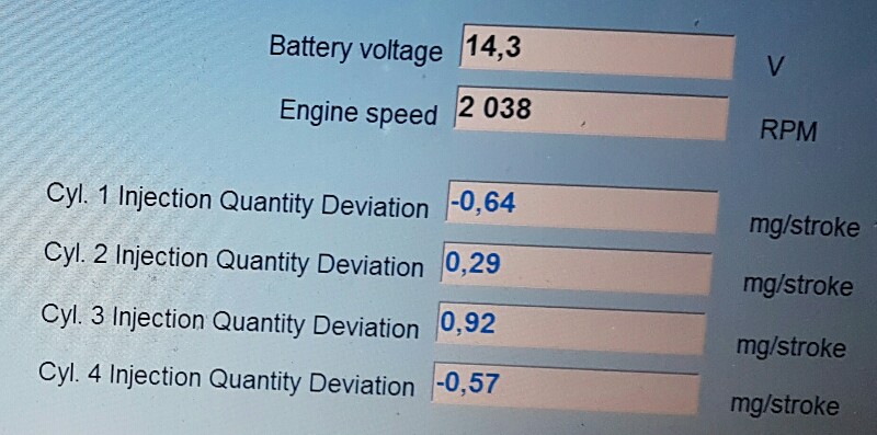

mikolay

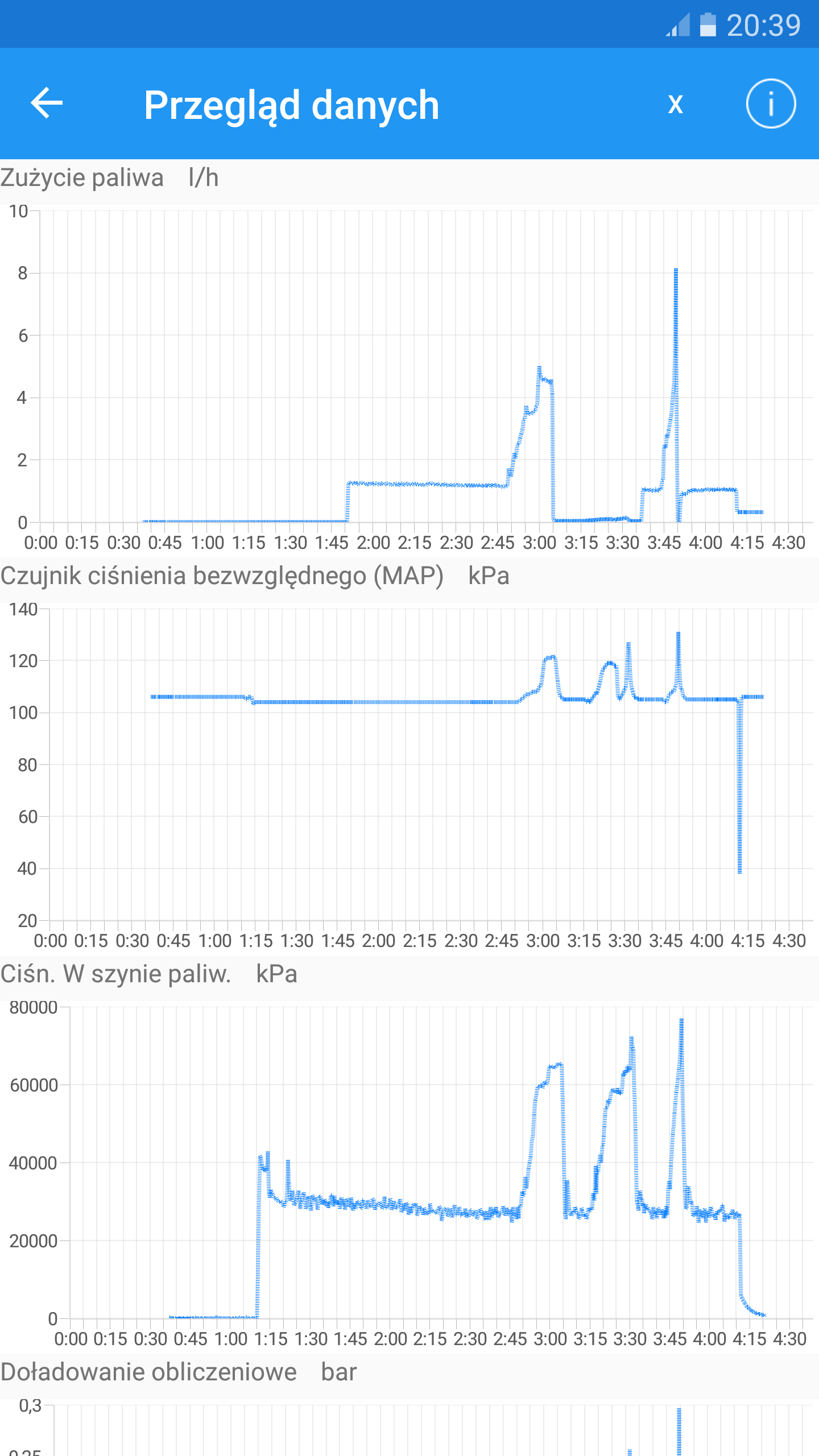

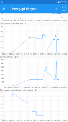

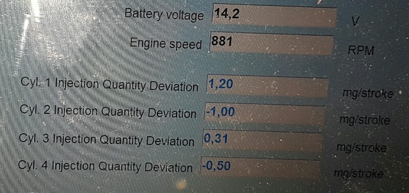

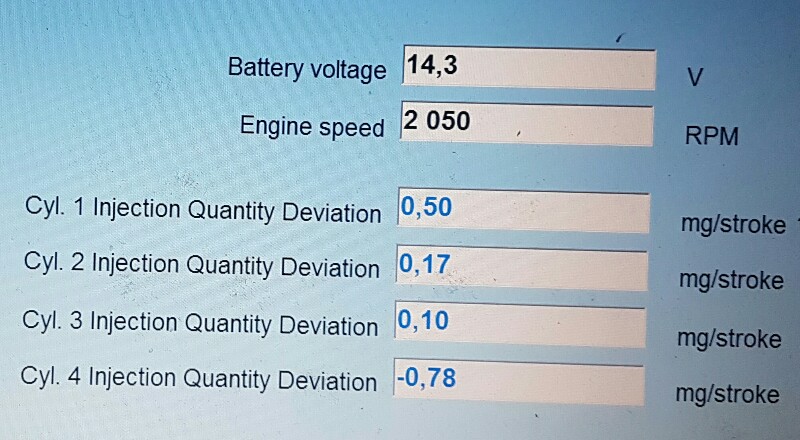

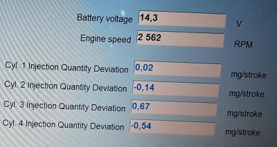

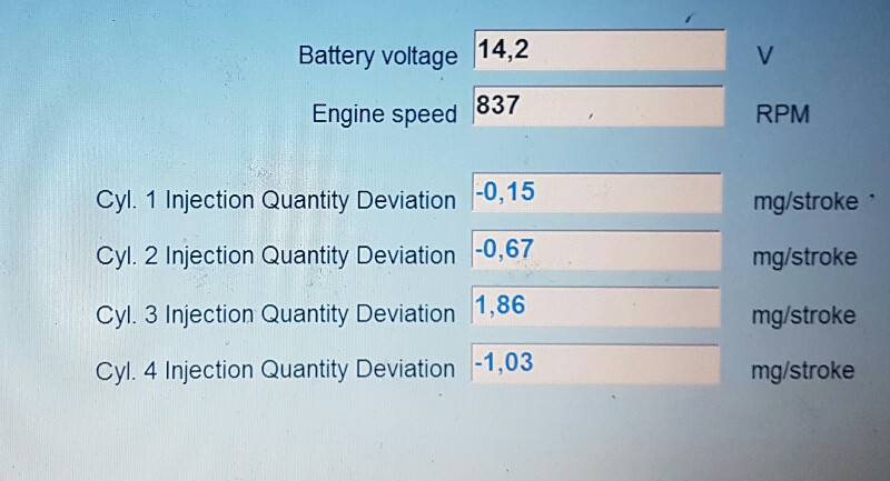

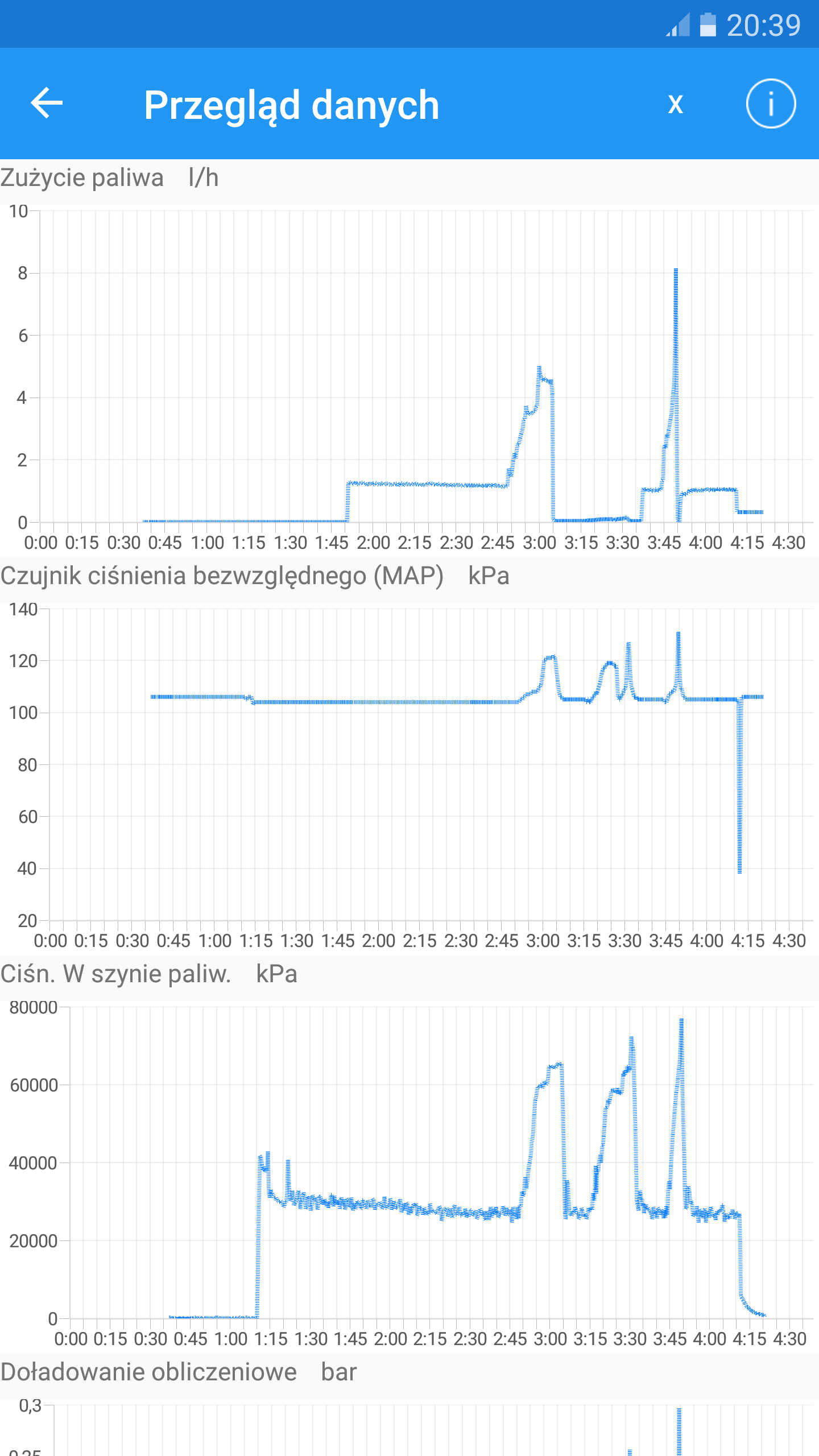

Witam kolegów. Jakie powinno być prawidłowe ciśnienie na listwie wtryskowej w Opel Zafira B 1.9 cdti 120km 2006? Niestety nie mam jeszcze Op coma i szczegółowych parametrów nie mogę podać
Sprawdzalem więc przez bluetooth na Car Scanner przez iCar 2. Wartość to ok 29tys kPasc. czyli 290 Bar przy zimnym silniku na postoju. Dodam, że cieknie mi 4ty wtrysk (w poniedziałek jade do warsztatu to zrobić).

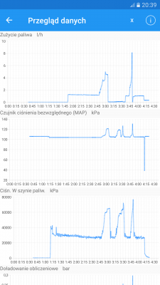

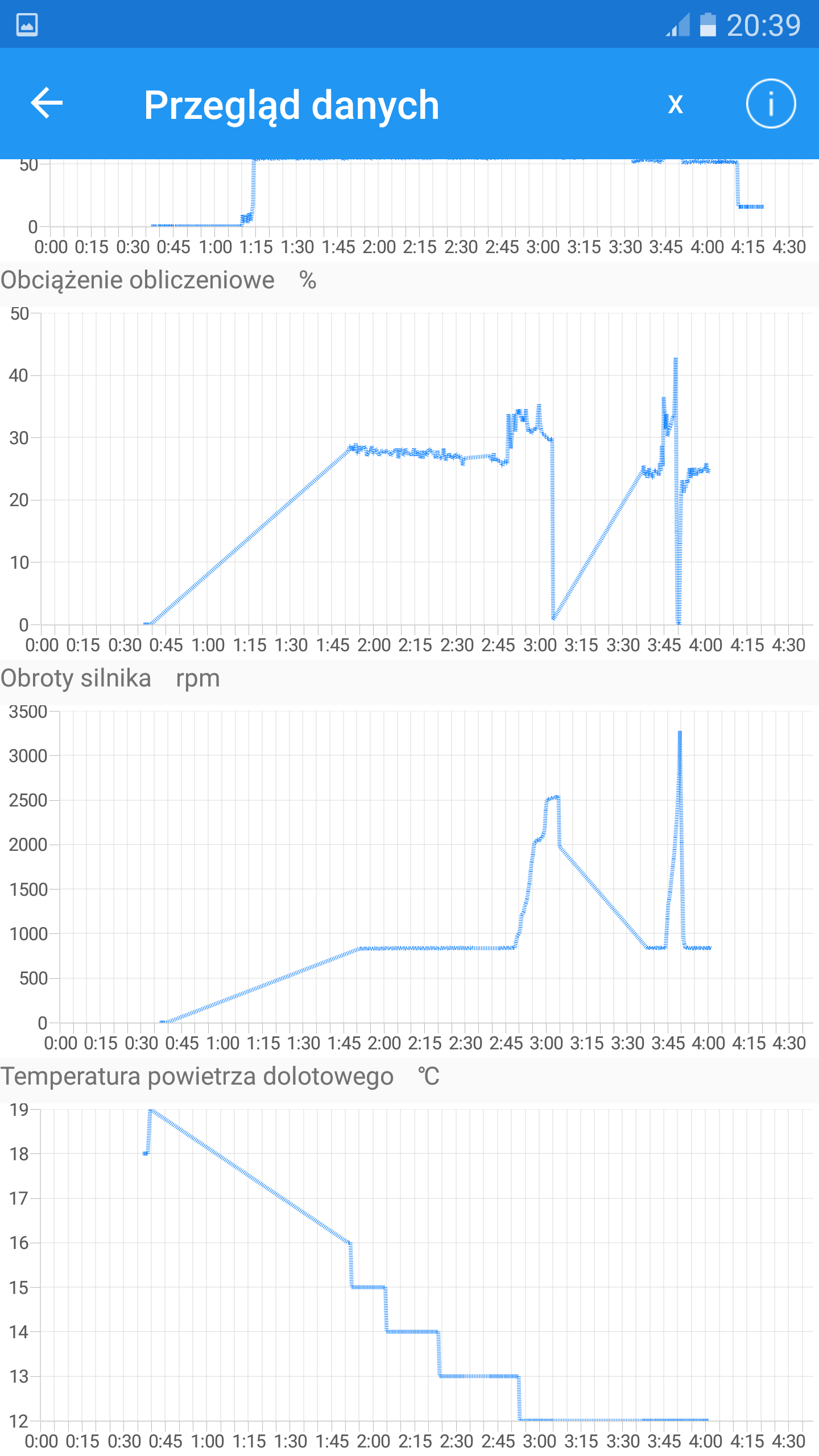

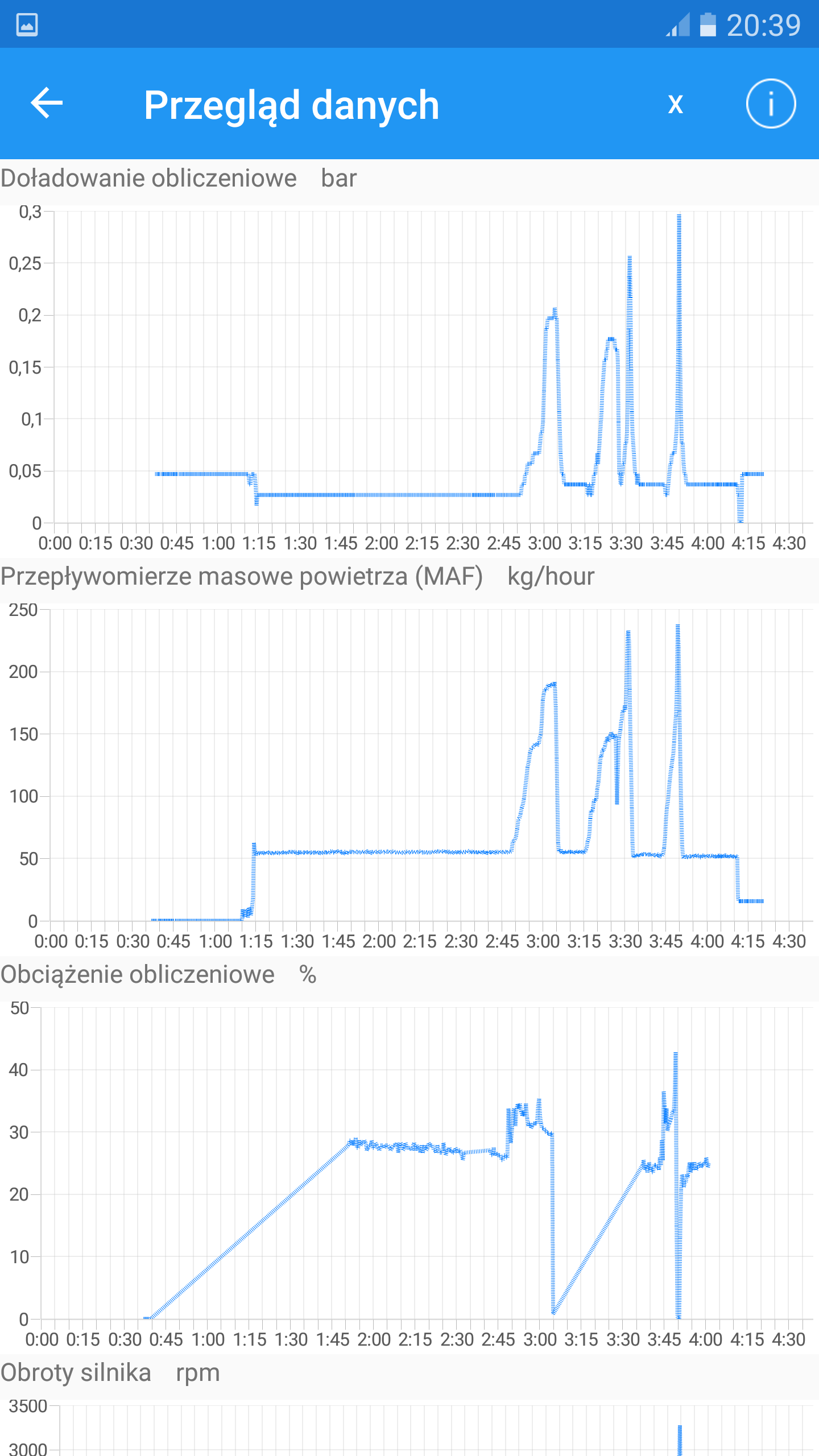

Uzupełniam o wykresy parametrów na postoju z przed paru minut. Silnik niezagrzany.
Ostatnio zmieniony 24 lis 2018, 21:00 przez mikolay, łącznie zmieniany 2 razy.
mikolay
No i mechanik nie wyciągnął wtrysku
zapieczony jak nie powiem co....do tego zaczynam czuć zapach spalin w kabinie...
mikolay
Dane z bloków pomiarowych silnik nienagrzany na postoju (coś budzi Wasze podejrzenia?)

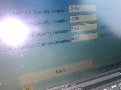

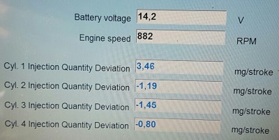

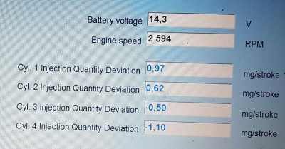

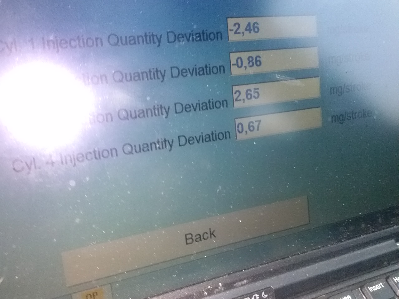

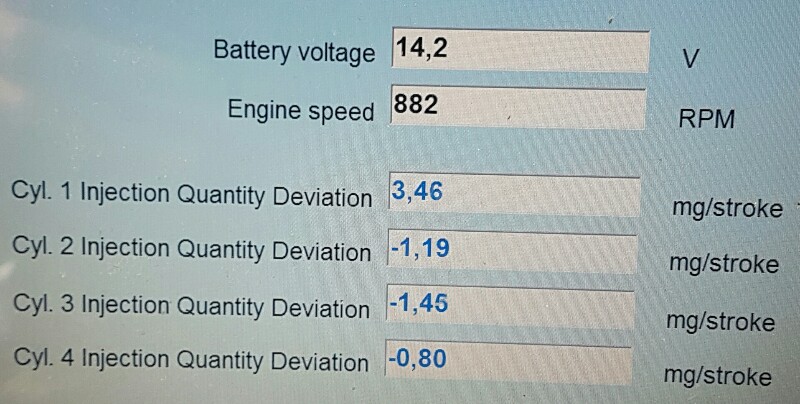

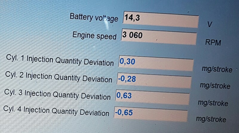

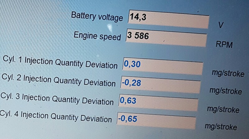

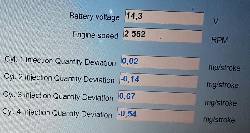

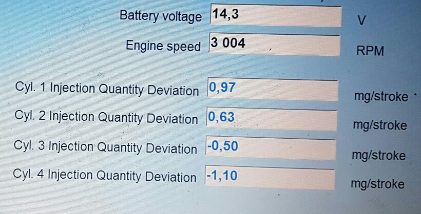

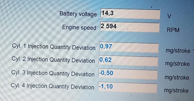

I wtryski z wczoraj silnik nienagrzany odpowiednio bez gazu i 2 2,5 3tys obrotów:

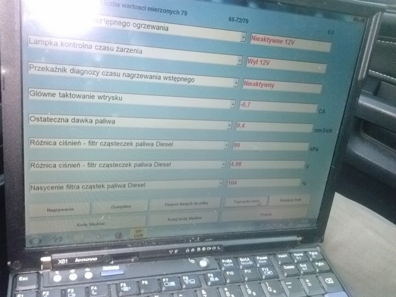

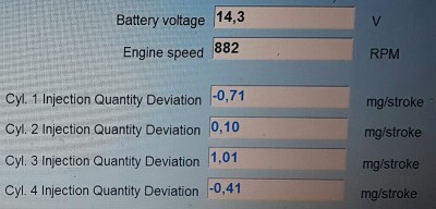

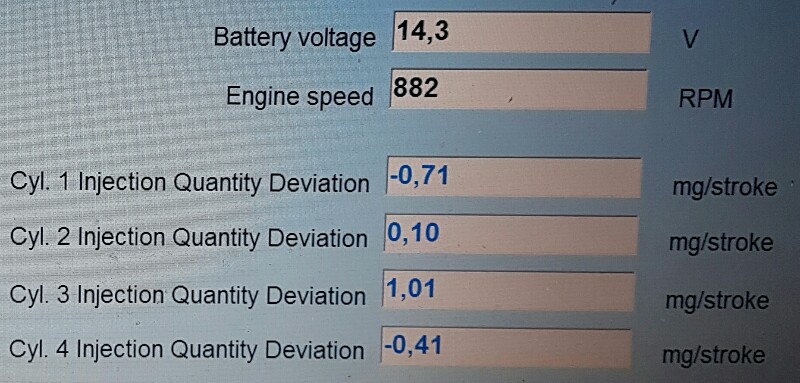

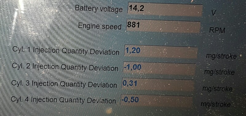

mikolay
I parametry z dzisiaj. Rano zaraz po odpaleniu i potem krótka przejażdżka do osiągnięcia temp 85stC
