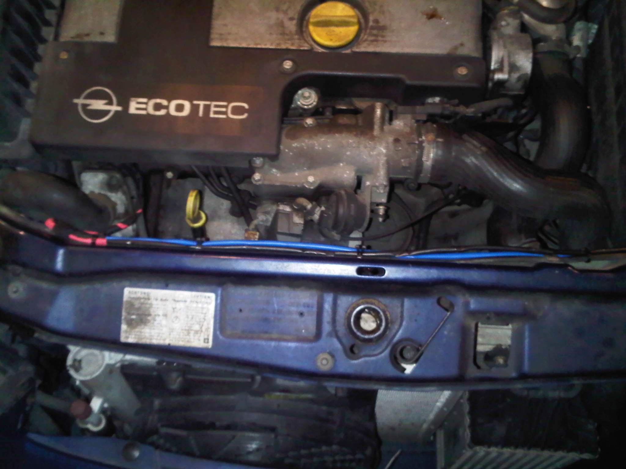

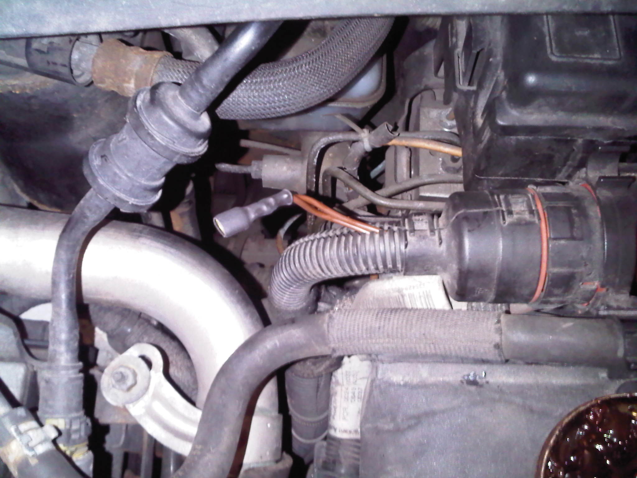

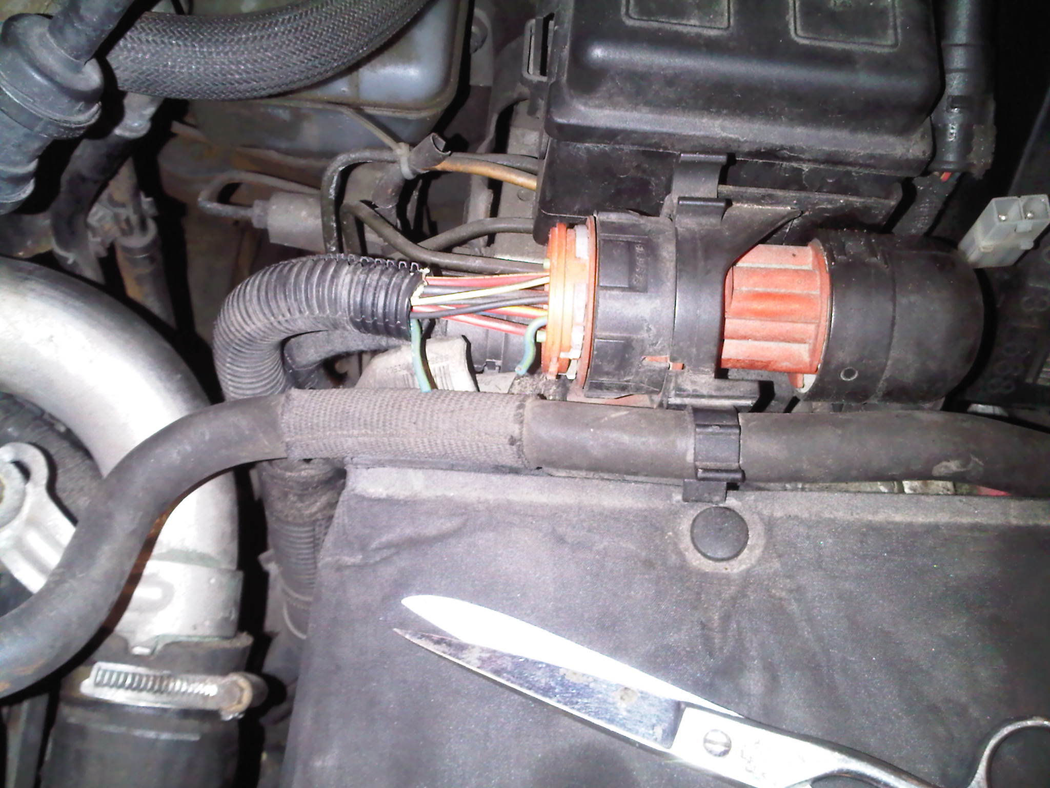

Trochę mi się zeszło - chyba ze 4h. Ale założenia swoje spełniłem. Oszust działa do momentu uruchomienia silnika (masa z czujnika smarowania silnika - znika jak silnik zapali). Zasilanie to +12V z elektrozaworów. Nad termostatem na rurce przelewowej do zbiorniczka wyrównawczego - wyłącznik bimetaliczny. Do 30oC oszust jest aktywny. Po przekroczeniu 30oC bimetal odłącza oszusta. Ponowne "podłączenie" oszusta jak bimetal schłodzi się do 15oC...
Użyłem 2 rezystorów w sumie około 2,2kOhm. Może trochę mało, ale potestuję sobie w praktyce i podpatrze interfejsem z rana ile pokazuje termometr na zewnątrz a ile ECU po zaniżeniu przez oszusta...
Kabel zakończony konektorem żeńskim 6,3mm

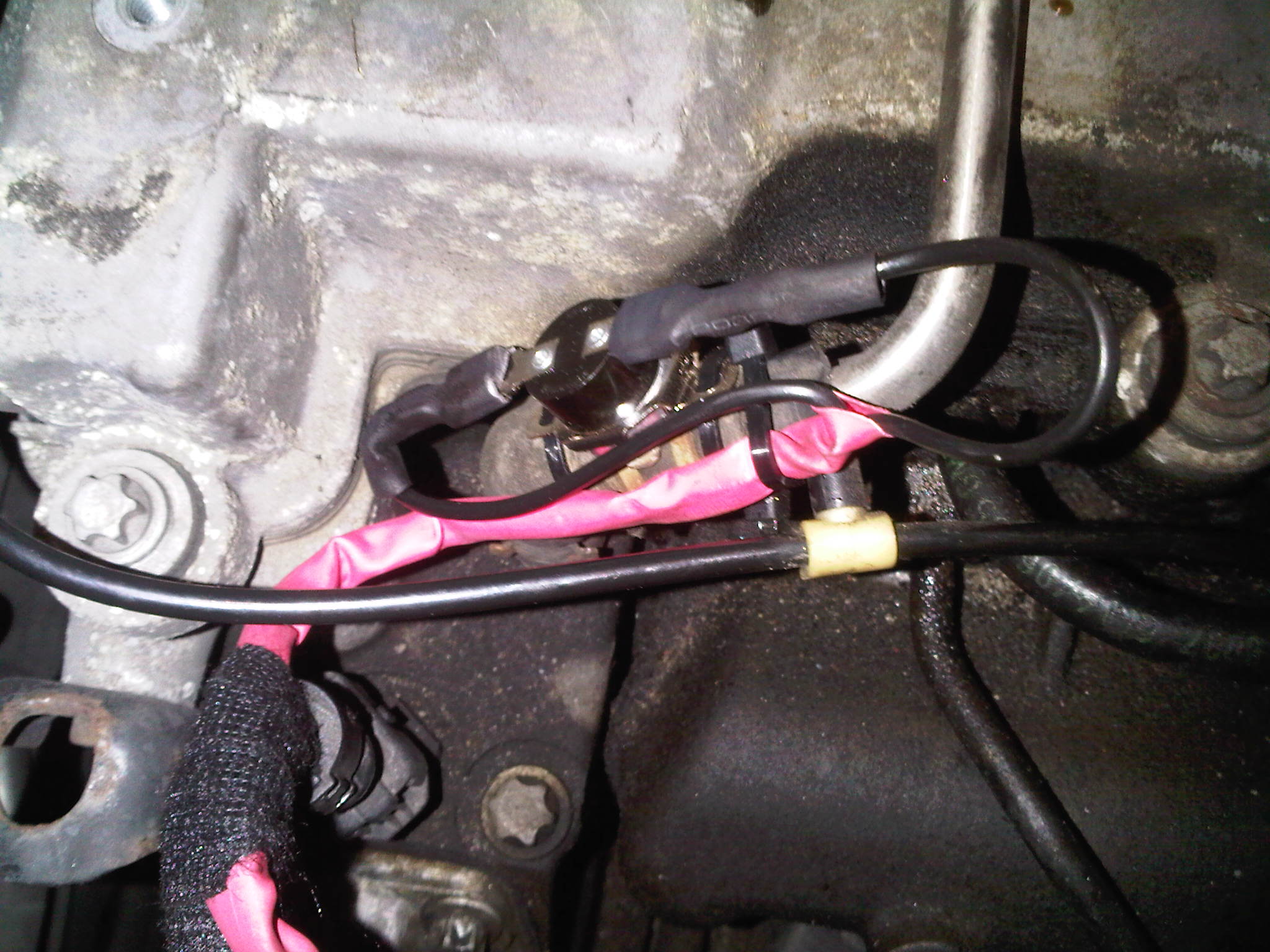

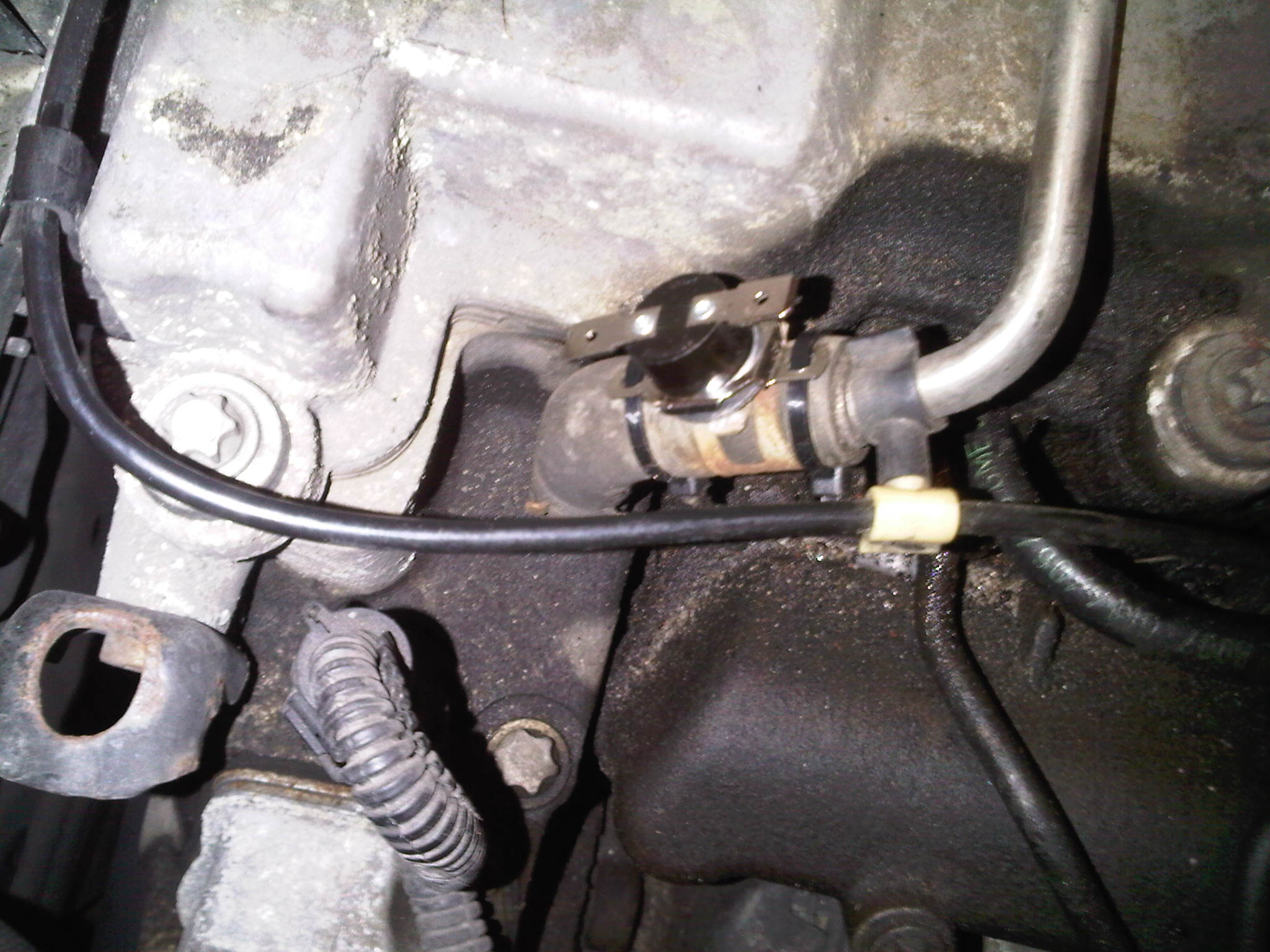

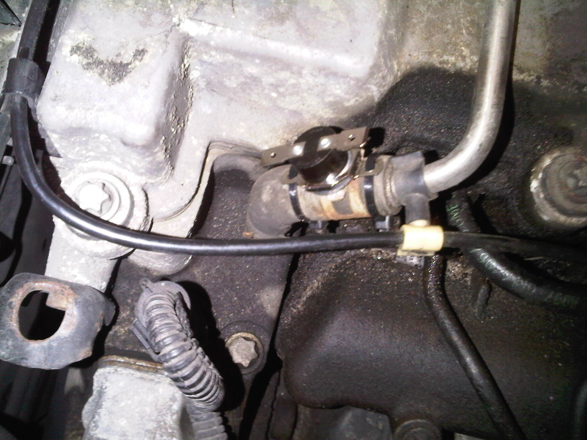

Bezpiecznik termiczny (bimetal) 30oC zamontowany tuż nad termostatem

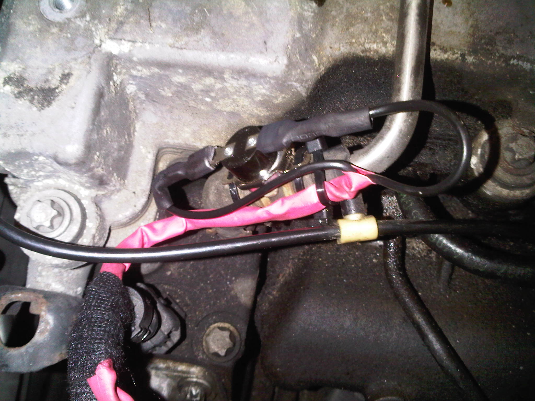

Okablowane czujnik temp ECU oraz bezpiecznik termiczny

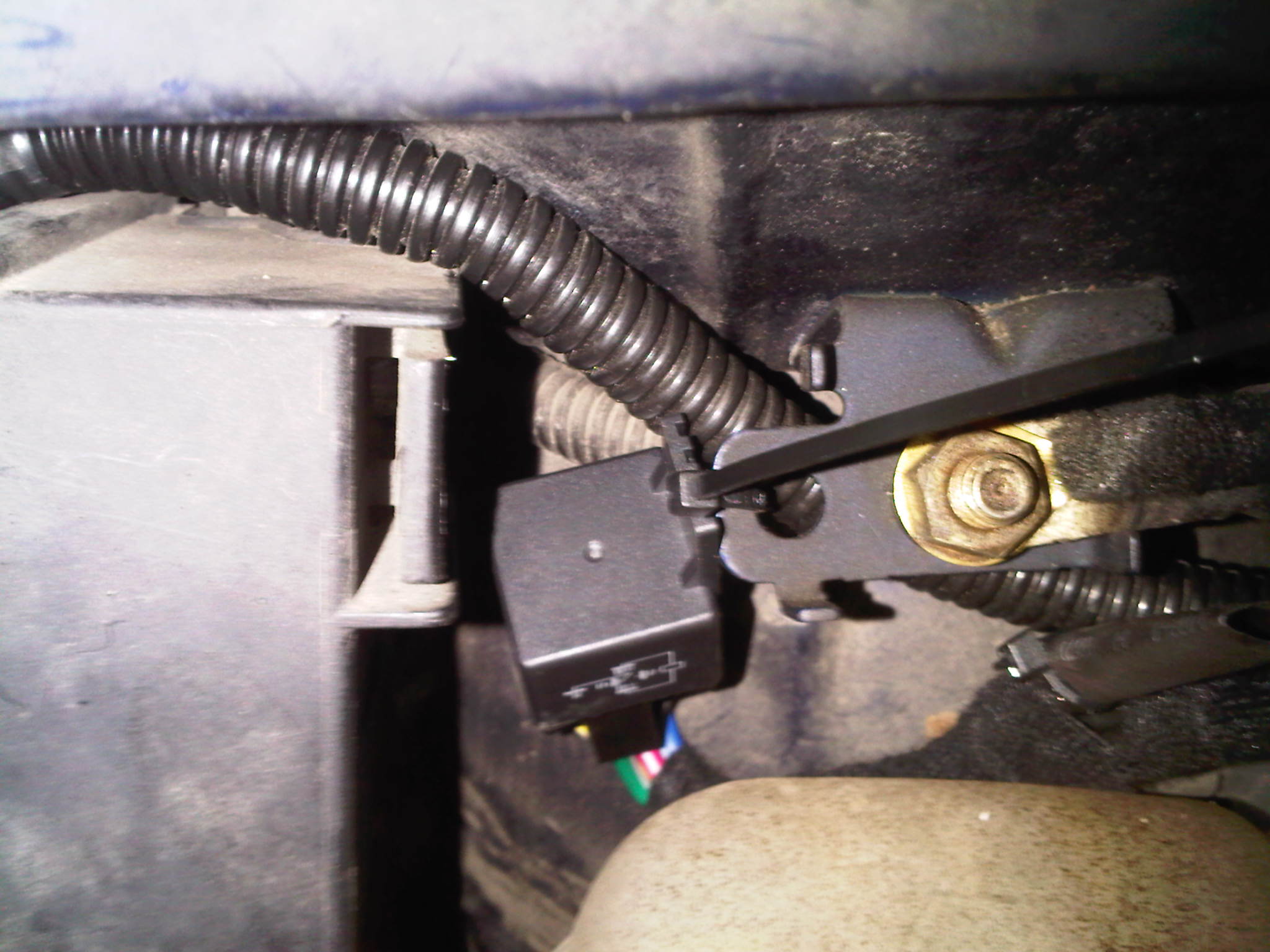

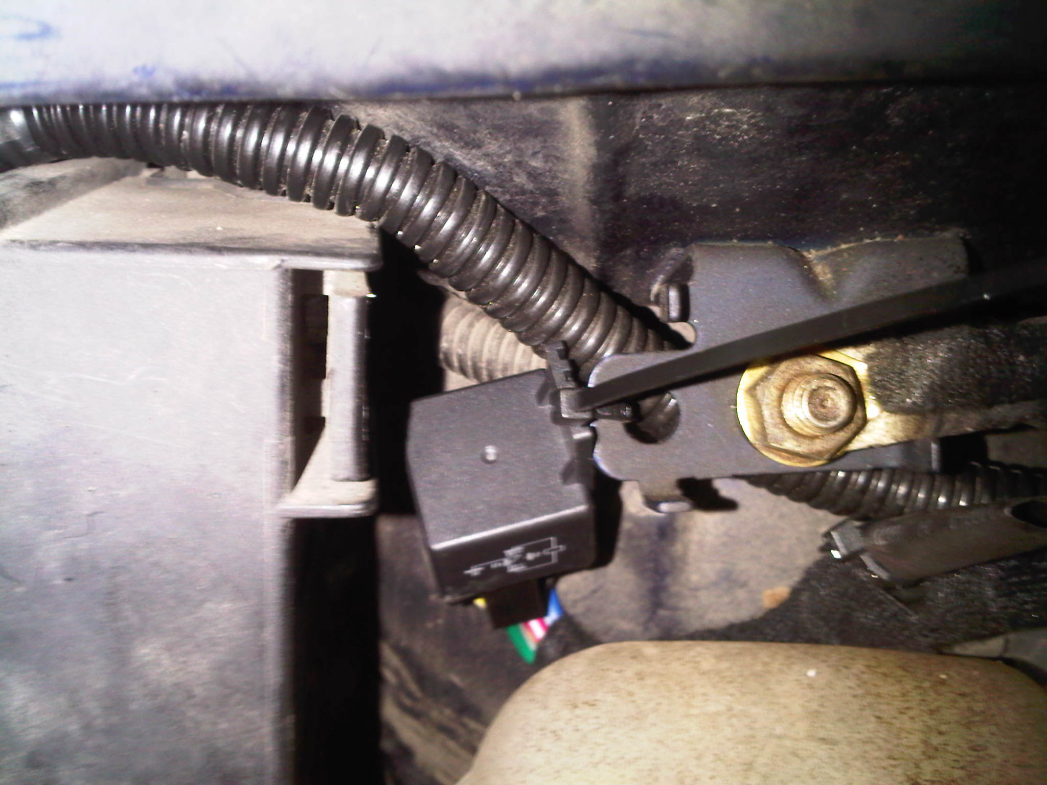

Chiński przekaźnik zwierno-rozwierny zwierający bez napięcia dodatkowe rezystory oszukujące ECU odnośnie temp silnika, lokalizacja za zbiorniczkiem wyrównawczym

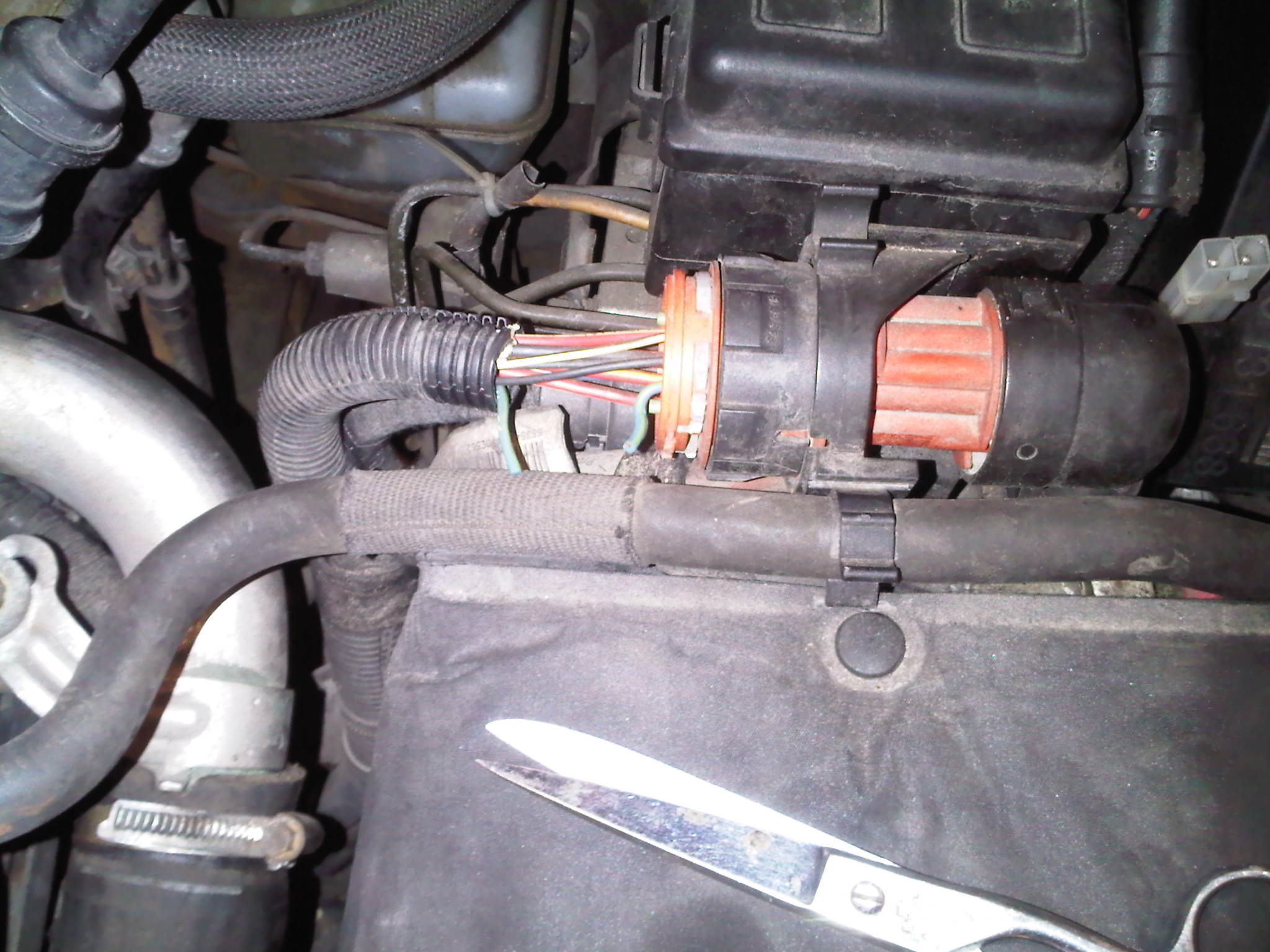

Układ przewodów pod maską biegnących od czujnika temperatury i wyłącznika bimetalowego
Z tego złącza wziąłem masę z czujnika ciśnienia smarowania (niebiesko-zielony kabel)
Ostatnio zmieniony 17 lis 2015, 00:01 przez Janus, łącznie zmieniany 4 razy.
"Oszust" spełnia swoje zadanie. Po nocy na dworze było +9oC, wilgoć w powietrzu. Spiralka świec zapaliła się na 5 sek. Po zgaśnięciu może 2 sek kręcenia rozrusznikiem i zapala. Wcześniej trzeba było pokręcić w 2 turach łącznie z 10 sek.
