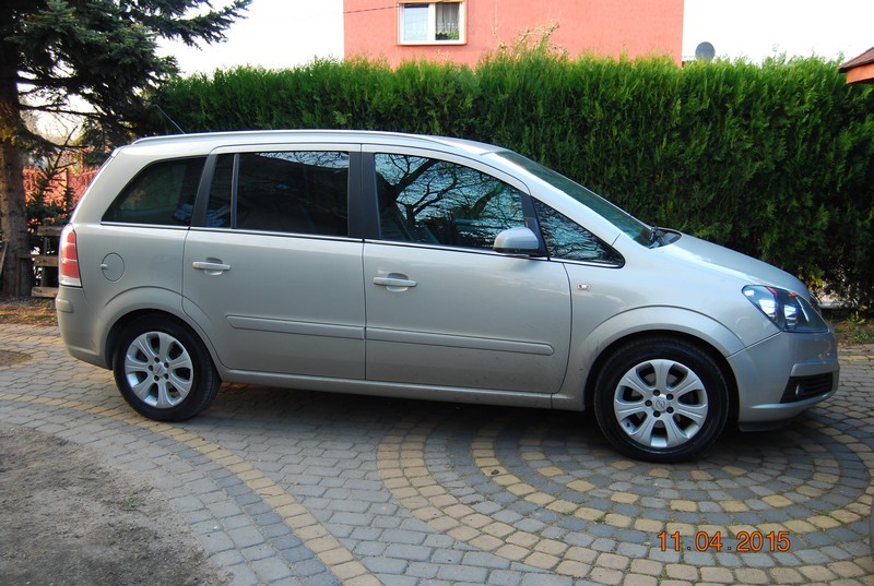

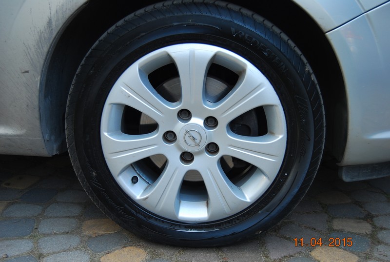

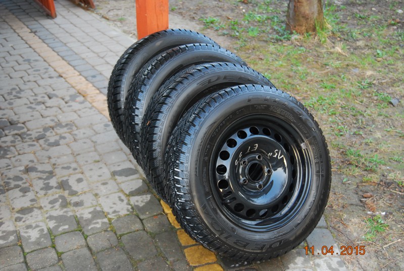

No to dzisiaj nadzialałem:
- zmieniłem buty na letnie alu 205/55 R16 ZR 91Y (nóweczki Vredestein) - z przednimi zimowymi stalówkami było ok ale tylne... całe szczęście że kapcia żadnego nie złapałem bo bym lawetę wzywał - przyspawane normalnie na piastach. Po zdjęciu pilnikiem opiłowałem korozję i przesmarowałem starym olejem żeby się historia nie powtórzyła (za szybko)
- zimóweczki umyte z soli, błota i czego tam jeszcze. Poczekają sobie do jesieni w chłodnym budynku
- podpiąłem i uruchomiłem interface. Faktycznie banalnie proste ( :piwo: miodzik). Pogrzebałem z pół godziny wszędzie gdzie się dało, generalnie wszystko pracuje i działa - na reszcie się nie znam :D
- i w końcu wgrałem spolszczenie do DVD90 i zapodałem najnowszą mapę PL. Działa bez problemu
Więcej lepszych fotek zamieszczę jak umyje auto bo już mi się dzisiaj nie chciało :lol:

Maćku
Auto: seria 3
Model: e46
Oznaczenie silnika: M47,M54
Wiek: 37
#81 Post autor: Maćku »
Zafek80 pisze: zmieniłem buty na letnie alu 205/55 R16 ZR 91Y (nóweczki Vredestein) - z przednimi zimowymi stalówkami było ok ale tylne... całe szczęście że kapcia żadnego nie złapałem bo bym lawetę wzywał - przyspawane normalnie na piastach. Po zdjęciu pilnikiem opiłowałem korozję i przesmarowałem starym olejem żeby się historia nie powtórzyła (za szybko)
skąd ja to znam ja to biłem siekierką przez kawałek drewna kiedyś :lol: od tej pory stosuje smar miedziany :ok:
#82 Post autor: Wojti »
Wygląd super Firma opon :ok: kawał dobrej roboty :piwo:
Piasek
#83 Post autor: Piasek »
Ja się poddałem - pojechałem do kumpla na podnośnik i lewe zeszło po 3 strzałach z drąga (od wewnątrz) a prawe po 7miu :evil:
