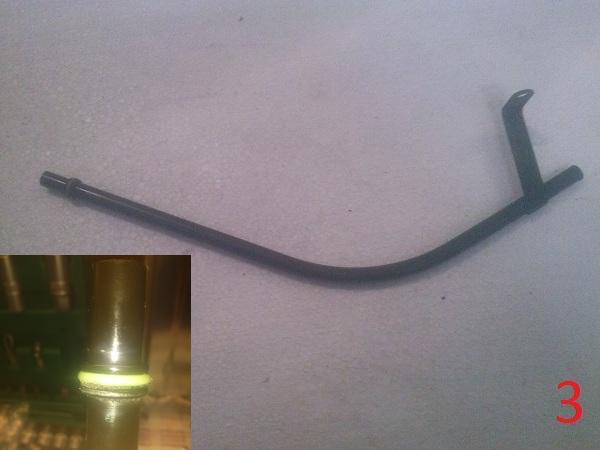

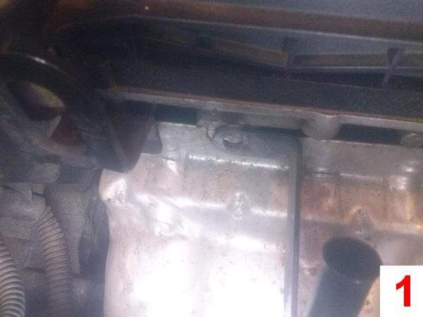

1. Odkręcamy śrubę(E12) rurki bagnetu która trzyma również osłonę kolektora wydechowego(zdj. 1), następnie śrubę(E12) od łapki przewodu sondy przed katalizatorem(zdj.2), rozpinamy wtyczkę od sondy. Wyciągamy rurkę bagnetu z miski olejowej, nie jest ona niczym mocowana tylko wciśnięta w miskę na oringu(zdj. 3), przed tym trzeba popsikać trochę zmywaczem do hamulców w okolice wejścia rurki do miski w celu wywalenia nadmiaru syfu który mógłby wpaść do środka. Po wyjęciu rurki bagnetu trzeba dziurę w misce olejowej zatkać szmatką, oraz porządnie zlać śruby(nasadka13) rury wydechowej WD-40(zdj. 5)

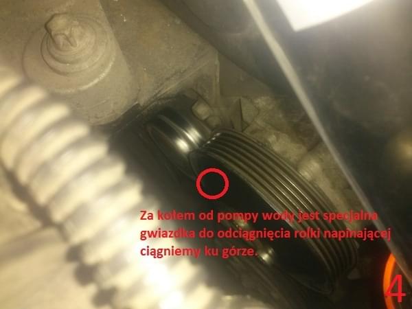

2. Zdejmujemy pasek klinowy używając specjalnej gwiazdki lub nasadki 21(Uwaga: nasadka łatwo się wywija uszkadzając zęby gwiazdki, najlepiej kombinować pod kątem) którą zakładamy na uchwyt w mechanizmie napinacza(zdj. 4), pasek zsuwamy z koła pompy wody, zakładamy na rolkę.

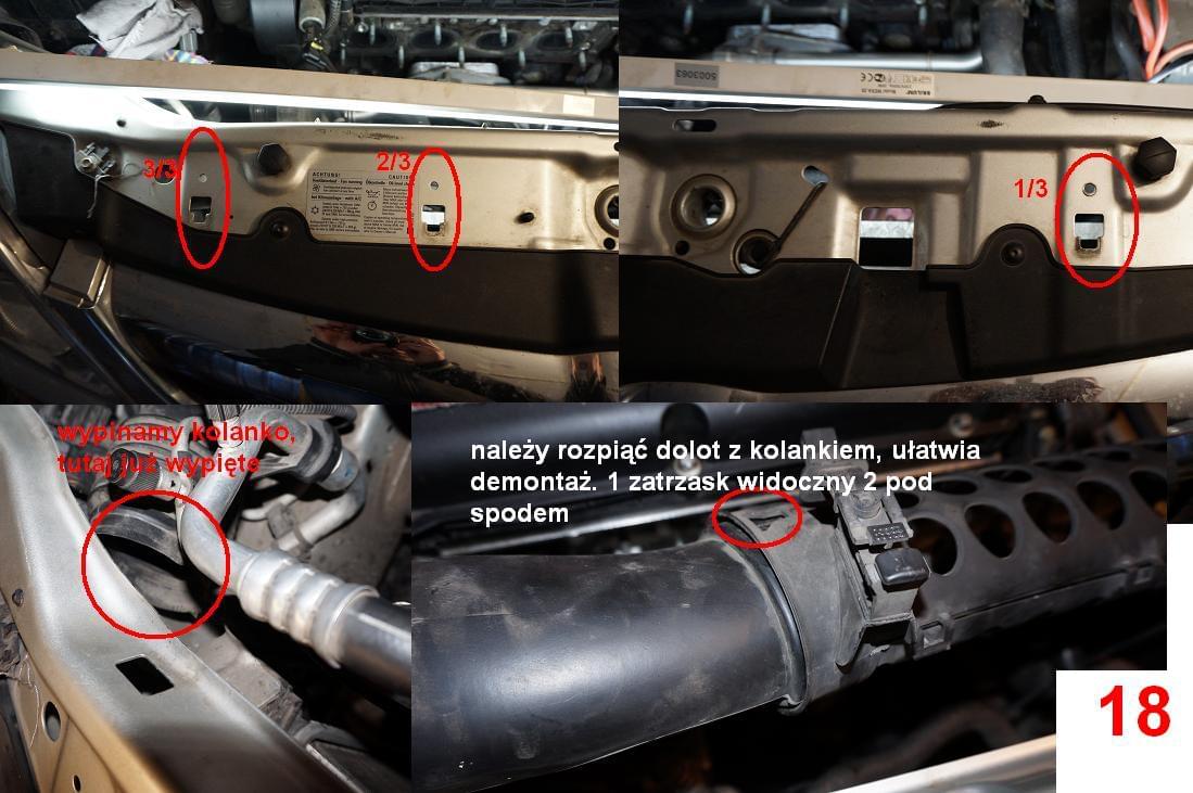

3. Demontujemy wlot powietrza znad wentylatora chłodnicy, jest on dzielony, o czym jak nie wiedziałem i troszkę mi się ułamał. Przypięty na 3x zaczep u mnie śrubek już nie było u was pewno będą, zaczynamy od prawej strony stojąc przed autem, wciskamy i pchamy w stronę silnika, 2 i 3 jest już trudniejszy ponieważ ma jeszcze dzyndzel wystający w stronę silnika i trzeba go jednocześnie wcisnąć i wysunąć do przodu, a gdy wyskoczy spinka jeszcze z nim się pomęczyć żeby wyszedł. Gdy mamy odpięte zaczepy odczepiamy kolanko od obudowy filtra powietrza, a następnie kolanko od dolotu powietrza. Ja demontowałem go kiedy jeszcze sprężarka klimy była na miejscu więc sztywne przewody wys. i nis. Ciśnienia utrudniały mi wyjęcie kolanka. Polecam demontaż już po odkręceniu sprężarki(Zdj. 18)

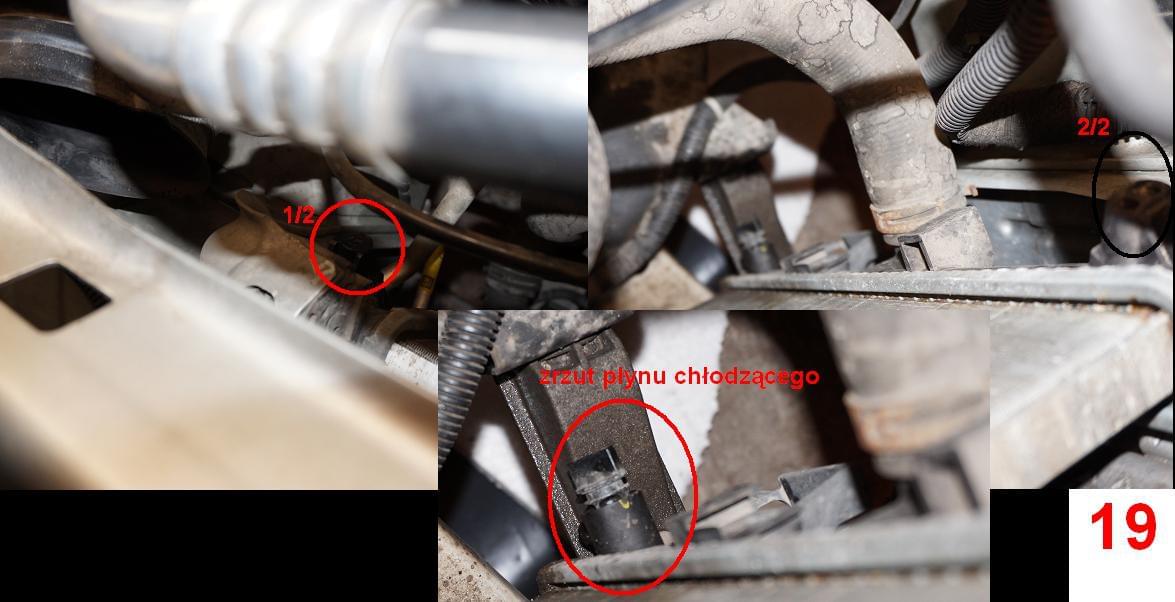

Dodano po 1 minucie 24 sekundach: 5. Dostajemy się pod samochód(kanał lub kładziemy się pod autem robiąc sobie jakiś najazd typu płyta chodnikowa lub lewarujemy i podpieramy z prawej strony).
Kolejno odkręcamy śruby(E10) dolnego mocowania osłony kolektora.

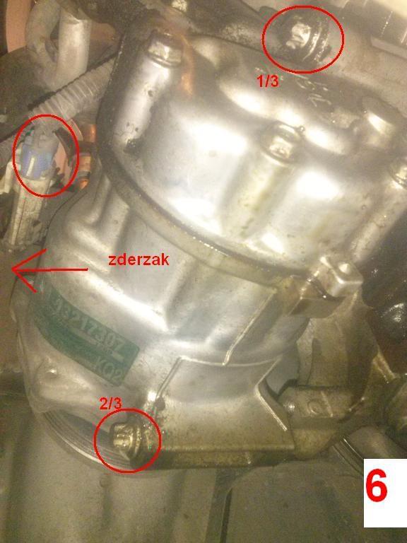

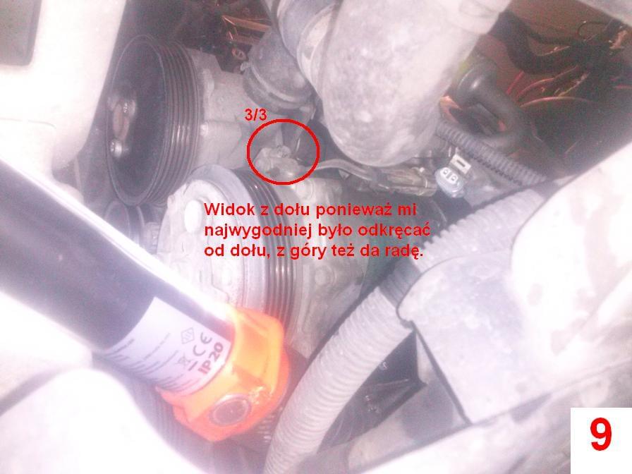

3x śruby(E12) mocowania sprężarki klimatyzacji przed czym odpinamy wtyczkę sterowania sprężarką(zdj. 6 i 9)- sprężarki nie trzeba niczym podpierać, sama trzyma się na przewodach wysokiego i niskiego ciśnienia.O

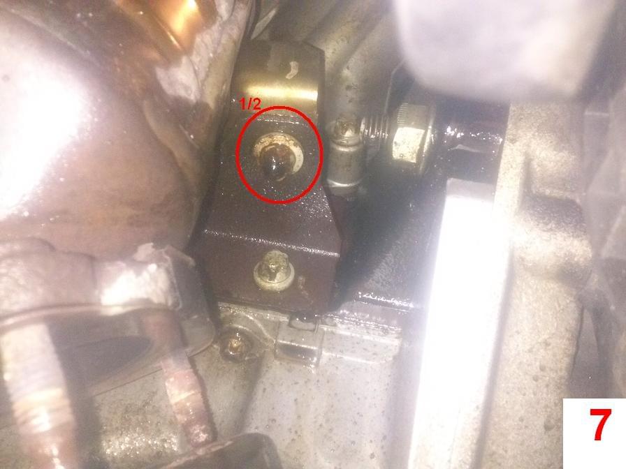

Dodano po 1 minucie 54 sekundach: Odkręcamy śruby(E12) od wspornika kolektora wydechowego do bloku silnika(zdj. 7 i

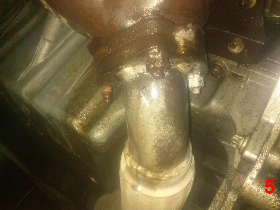

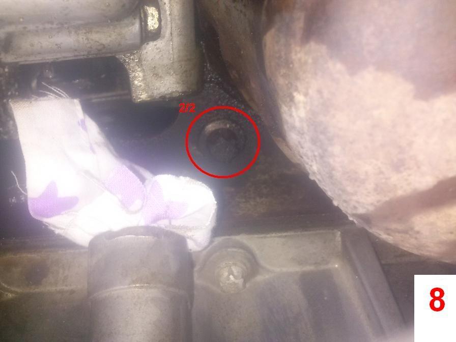

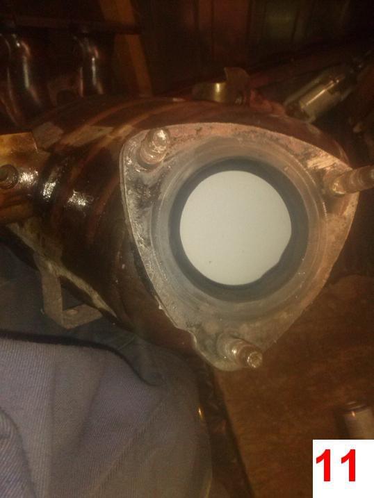

3x śruby(Nasadka 13) które wcześniej maltretowaliśmy WD-40(zdj. 5) i ściągamy rurę wydechową z śrub kolektora wydechowego, również nie trzeba niczym podpierać rury.

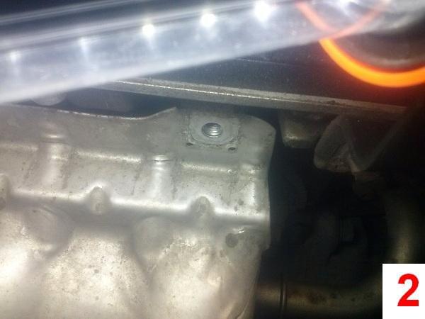

6. Udajemy się ku górze auta, wyjmujemy osłonę kolektora wydechowego(uważając na przewód sondy) odchylając sprężarkę. Bez odkręcenia sprężarki nie ma możliwości zdjąć osłony z kolektora wydechowego!, a przynajmniej mi nie szło.

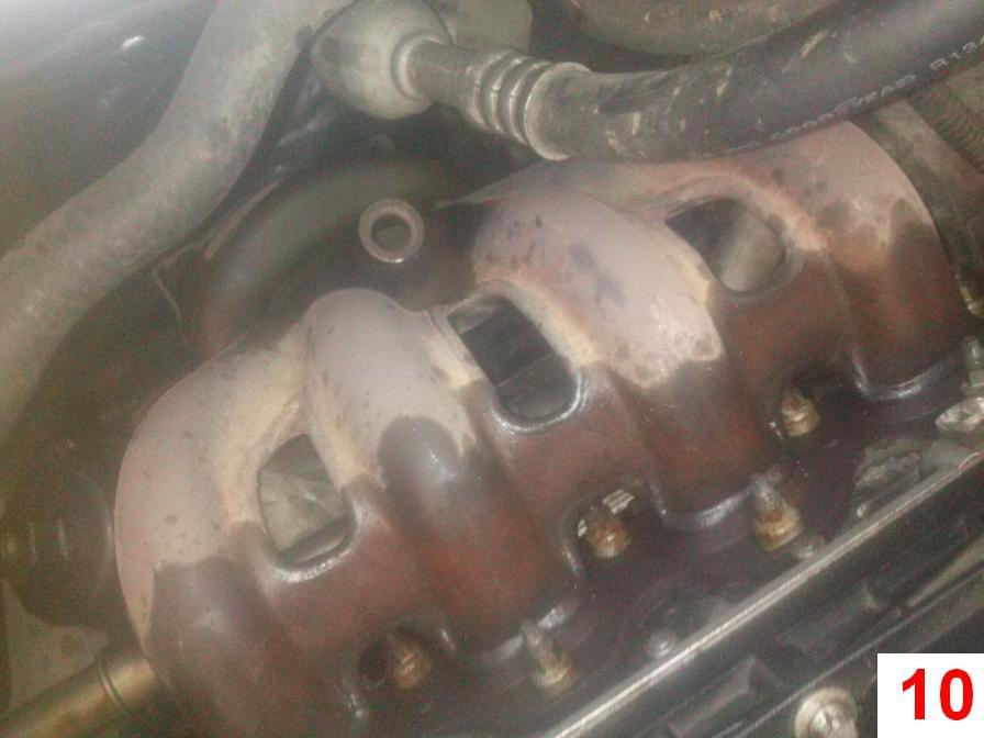

Ukazuje nam się taki widok(zdj. 10), ja podmieniałem sondę więc u was będzie z sondą lambda.
Od razu traktujemy śruby(nasadka długa 10) WD-40 i dajemy im odpocząć na 5-10 minut. Po tym czasie odkręcamy śruby idąc od zewnątrz do środka, prawo, lewo,prawo itp.(przykręcamy odwrotnie) i wyjmujemy kolektor wydechowy z samochodu u mnie wyglądał on tak(zdj. 11 i 12). Odwracamy go do góry nogami niż na zdjęciu 12, a żeby wyleciał syf który wleciał podczas demontażu.

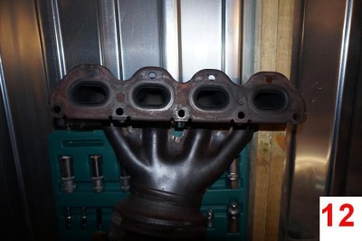

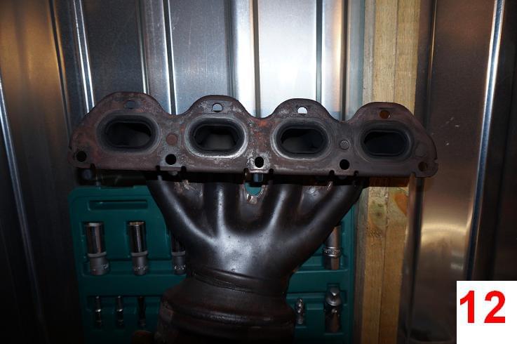

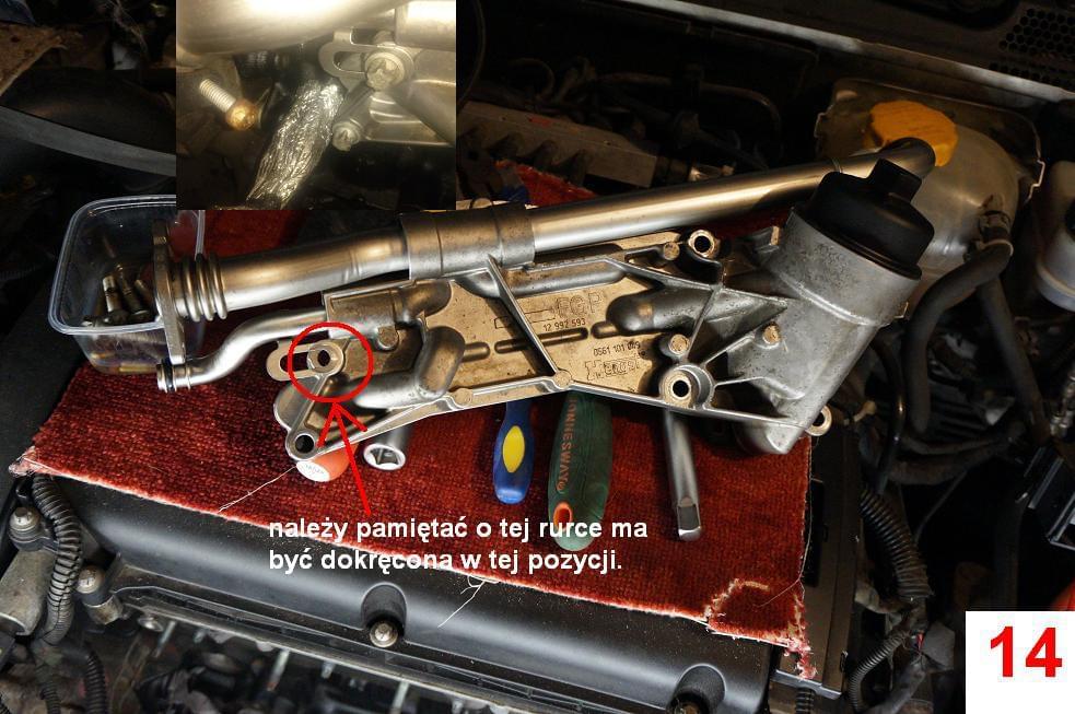

7. Ukazuje nam się piękny syf i malaria czyli nasza obudowa filtra oleju(zdj. 13- po czyszczeniu), przed przystąpieniem do odkręcania 5x śrub(E12) obudowy oraz rurek wodnych należy dokonać wstępnego czyszczenia, zwłaszcza wejścia w blok silnika rurki olejowej. Kiedy mamy wszystko względnie czyste odkręcamy do połowy 5x śrubę(E12) od obudowy filtra oleju(zdj. 14) i czymś odchylamy obudowę od bloku silnika żeby wszystkie płyny ustrojowe nam wyciekły do wanienki.

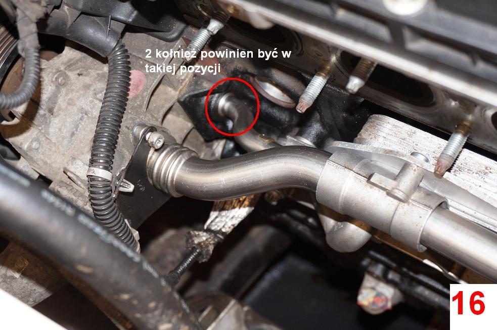

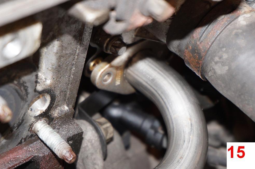

Po tym odkręcamy 4x śrubę(T30) od rurek wodnych- termostat(zdj. 15) pompa wody(zdj. 16), rurkę od termostatu wyciągamy z obudowy filtra oleju. Odkręcamy całkowicie 5x śruby(E12) od obudowy i wyjmujemy ją.

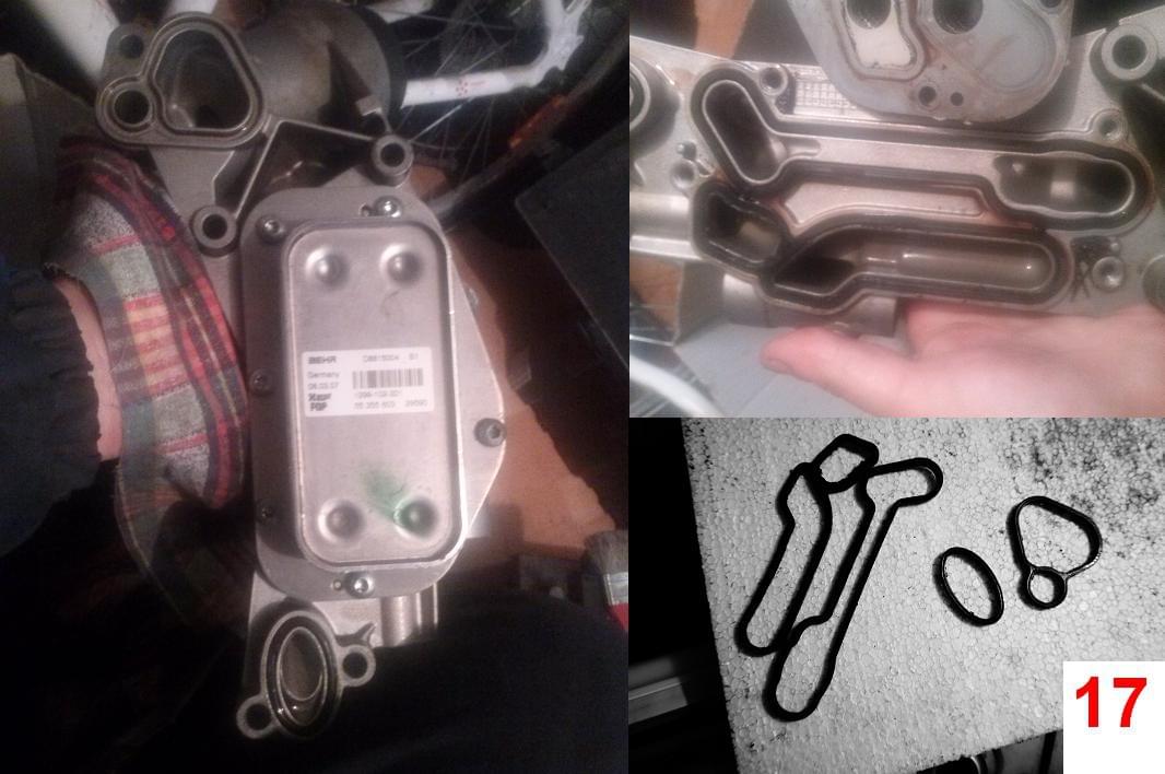

W końcu dokopaliśmy się do chłodniczki oleju!!!(zdj. 17), rozkręcamy ją (T30) czyścimy i wymieniamy uszczelkę w środku(zdj. 17). Ja jako że wymieniałem olej to też zbędny mi był filtr oleju co bardzo uprościło czyszczenie obudowy filtra oleju.
Na marginesie dodam że ja czyściłem również chłodniczkę oleju od środka zmywaczem hamulcowym, lecz trzeba się dobrze nadmuchać(lub mieć sprężone powietrze) bo to że przestało lecieć nie oznacza że już nic nie nie ma w środku.

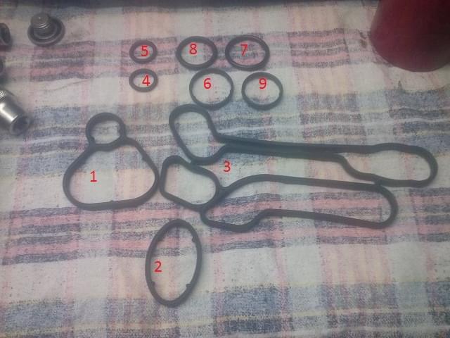

Wymieniamy 9 uszczelek: 2 na rurkę od termostatu, 2 na rurkę od pompy wody, 2 na rurkę oleju, 1 na filtr i wejście oleju, 1 na wejście w blok wody, 1 na chłodniczkę oleju
6 Składanie należy przeprowadzić w odwrotnej kolejności. Jedyny haczyk przy składaniu to jest rurka olejowa, ma ona specjalny uchwyt który pozwala na jej przesunięcie(zdj.14) należy o tym pamiętać i umieścić ją jak najgłębiej na ile pozwala uchwyt w blok silnika, ukazane na zdjęciu. Uszczelka kolektora wydechowego ma iść tak samo jak stara, zwrócić uwagę ponieważ można ją umieścić odwrotnie jak być powinno.

To czy tędy dostawał się olej możesz zweryfikować następująco:
Po wyjęciu chłodniczki kładziesz ją poziomo śrubami którymi ona jest skręcona do góry i powoli rozkręcasz ją nie zmieniając poziomej pozycji. (rysunek 17). Po odkręceniu wszystkich śrub powoli rozkładasz ją pilnując żeby leżała całkowicie poziomo. Po rozkręceniu jeśli olej jest w środkowym zagłębieniu (tym bez otworów - rysunek 17 zdjęcie prawy górny róg to jest duże prawdopodobieństwo że właśnie tędy olej dostawał się to płynu. Zagłębienie to powinno być suche jeśli uszczelki trzymały.
