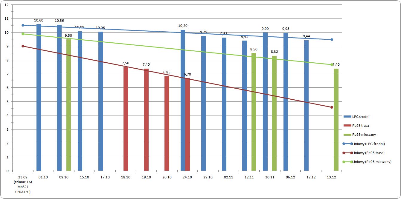

Aktualizacja danych :) Ze względu na dziwne błędy OBD na LPG (o czym w innym poście) musiałem kontrolnie pogonić auto w niewielką (140 km) trasę tylko na Pb. Styl mieszany trasa/miasto, co do tej pory dla Pb było nieczęste. Mam więc do kolekcji kolejny wynik spalania benzyny od chwili zalania "lekkobieżnego" oleju LM, wynoszący 7,40/100 km. :D Super... 8)
Do tego doszły jeszcze nowe wyniki na LPG, jednakże o większych wartościach :mysli: : 9,99/100 km z 30.11 oraz 9,98/100 km z 06.12. Natomiast ostatnia wartość tj. 9,44/100 km z 12.06 względnie pasuje już do osiągniętych wcześniej wyników. Nie wiem czym spowodowane były te dwa zwiększone poziomy, może tym że to były pierwsze spalania po wymianie filtra fazy lotnej LPG (14.11), może spadkiem temp. otoczenia i nieco większym spalaniem bo po prostu w zimie pali nieco więcej... Ot takie moje dywagacje.... Tak czy inaczej i tak było niżej niż pierwotne, przeciętne 10,60/100 km więc wojny nie ma... :).
Poniżej zaktualizowany wykresik.... :driver: Aż piszczy żeby dodać kolejny wynik spalania Pb95 w trasie... :) Może jutro mi sie uda... :)

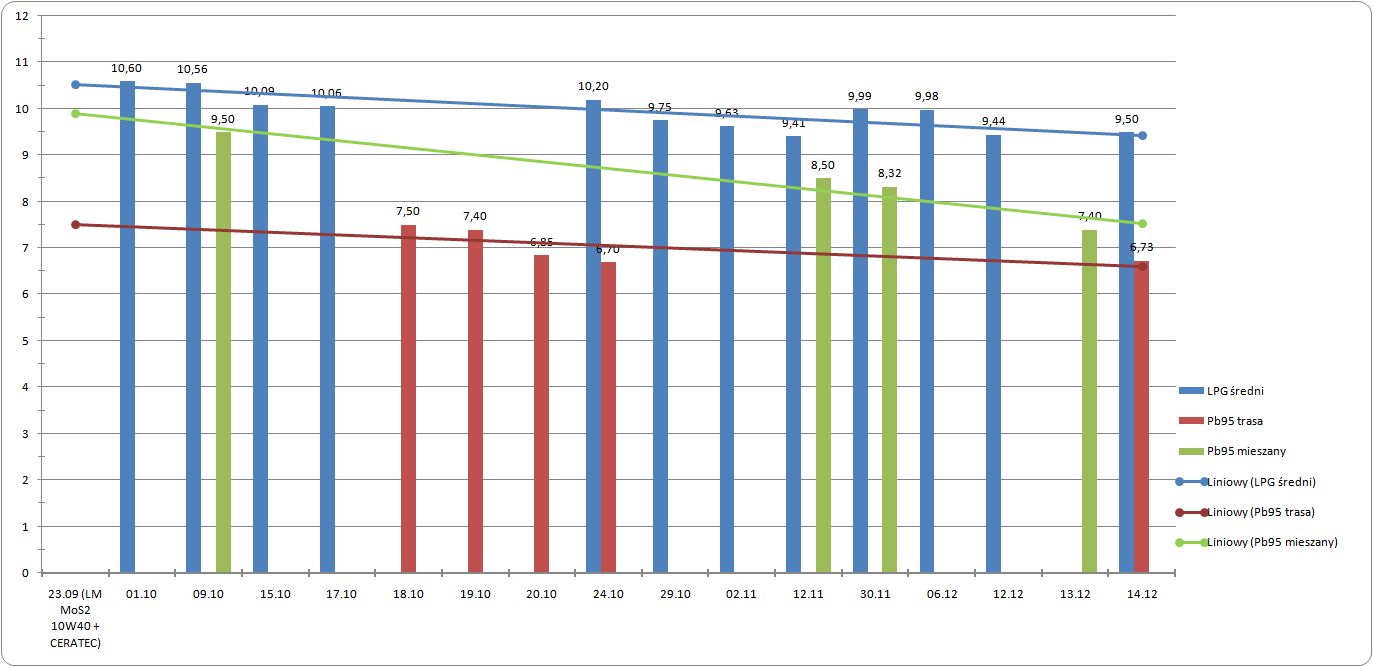

Przy okazji trwającej operacji o kryptonimie "Tajemnica błędu P0170" urodziły się nowe, dodatkowe dane na temat spalania paliwa w Z18XE na oleju LM MoS2 z Ceratecem. Palnąwszy dziś ok 300 km czystej trasy, z czego pół na pół Pb95 na LPG wyszło mi:
1. spalanie w trasie dla Pb95: 6,73 l/100 km
2. spalanie w trasie dla LPG: 9,50 l/100 km
Widać więc że tendencja spadkowa w spalaniu od wymiany oleju zaczyna się stabilizować i przybierać formę powtarzalną. W sumie to logiczne, bo nic nie trwa wiecznie i żaden olej nie obniży sukcesywnie spalania do 0/100 km :)
Dla zobrazowania uaktualnienie wykresu... :uklon:

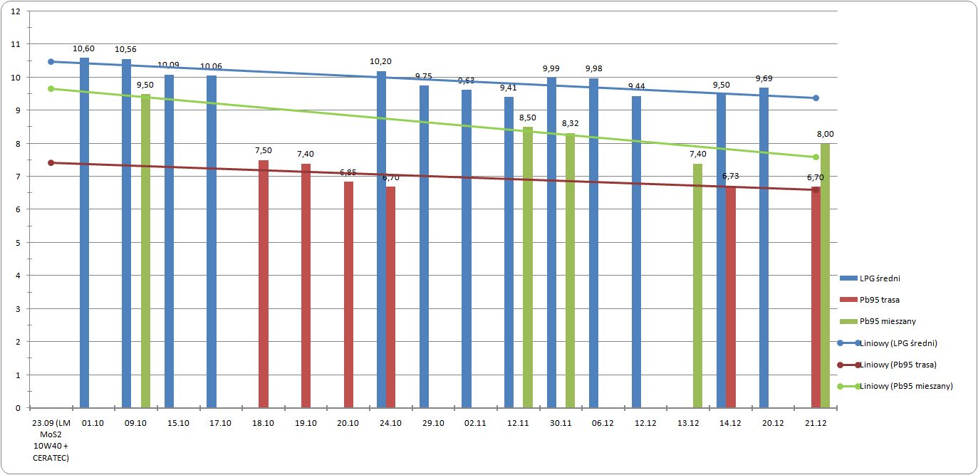

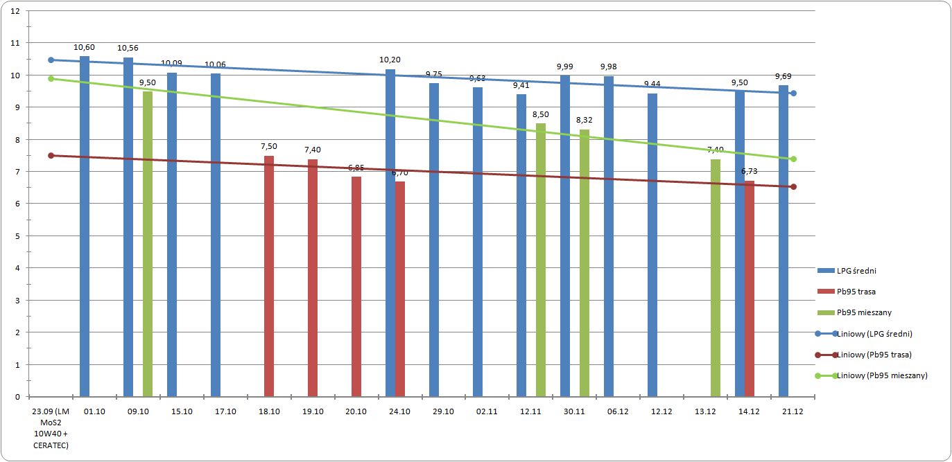

No i znów jestem, po udanej trasie do Gliwic i z powrotem. Trasa super, pogoda piękna bo słoneczko i od - 3 do +1, sucho i do tego bez specjalnie obciążającego ruchu. Jedynie z powrotem zaczęło trochę wiać w paszczę, el to już bez znaczenia było...
Spalanie na Pb: trasa 6,70 l/100 km, trasa + miasto 8,0 l/100 km (miasto x2 bo wjazd i wyjazd z miasta)
Spalanie na LPG: trasa... Niestety zonk, bo nie mam jak dokładnie sprawdzić. Zbiornika do końca nie wyjeździłem a kropki wskaźnika mają wartość szacowaną i to całkiem rozjechaną pod kątem skalowania. Poniżej podaję ile km mniej-więcej przejeżdżam na każdej kropce. Nie będę więc ściemniać że zmierzyłem. A poza tym wiało i pewnie byłoby niemiarodajnie.
Co w nowym wykresie? Zgodnie z oczekiwaniami spalanie w mieszańcu trasa/miasto wzrosło do 8 litrów. Nie ukrywam że spodziewałem się mniej, ale cóż zrobić... :oops:
Aha, poprawiłem daty, bo ostatni wpis bazował na dzień przed, tj 20.12.

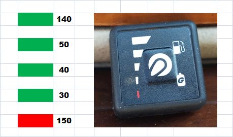

Miałem w tamtym poście podać jak układa się spalanie na każdej z kropek poziomowskazu LPG ale gdzieś mi uciekło... :/ Więc uzupełniam.
Na fotce wartości ujechanych km na każdą kropkę podaję z boku... Jak widać rozstrzał jest całkowity. Info na ten temat zdecydowałem się wkleić, gdyby ktoś był zaskoczony i szukał informacji że wskaźnik tak dziwacznie potrafi się zachowywać.
W przypadku LovatoSmart potrafi, i to całkowita normalka... :)

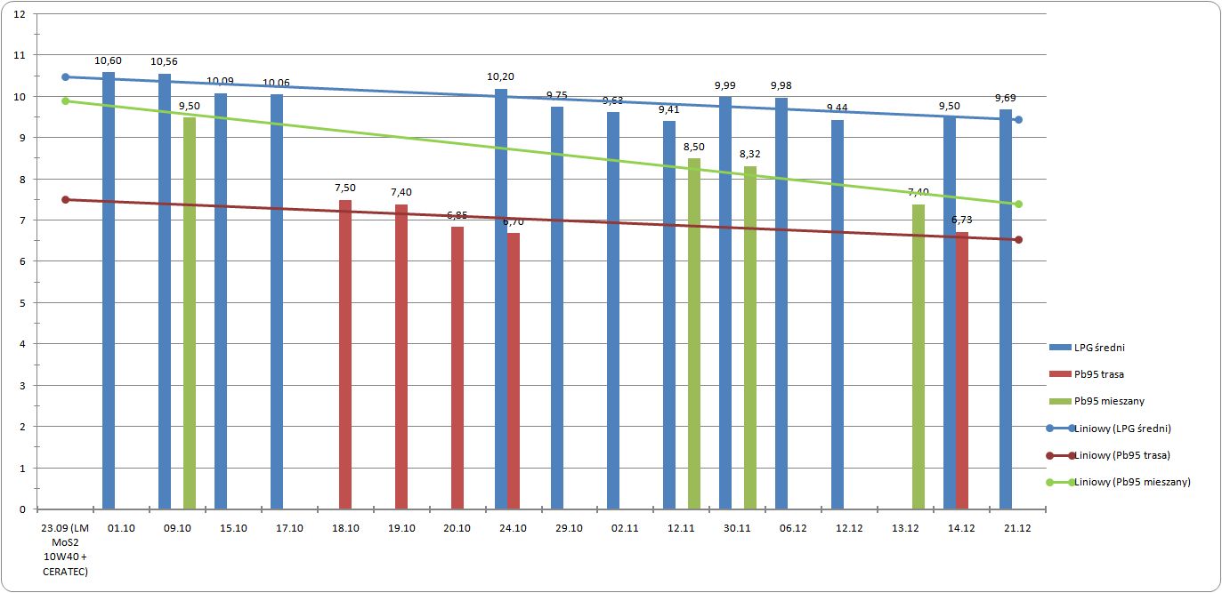

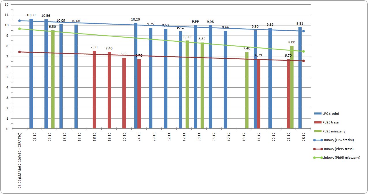

Znów aktualizacja spalania, jakie wychodzi po aplikacji oleju z molibdenem oraz Cerateca. Widać że coś się zaczyna dziać ze spalaniem PB95 mieszanym i LPG średnim - pojawia się lekka tendencja wzrostowa. Zatem:
1 - albo to jakieś chwilowe fochy silnika lub jakości LPG,
2 - albo to wpływ niższych temperatur użytkowania auta,
3 - być może szanowny pan dwusiarczek molibdenu i jego wpływ na tarcie zaczyna się sypać po tych kilku tysiącach km a opory silnika wzrastają pomału do takich jakie były w nim na normalnym oleju GM10W40.
Na razie stawiam na wersję 1, lub 1+2, bo "na ucho" silnik dalej chodzi bardzo cichutko a w czasie jednostajnej, szybkiej jazdy na tempomacie jakby się jeszcze bardziej wyklarował. No ale poczekajmy do dalszych wyników...
Prawdę mówiąc miałem już zamknąć te całe zbieranie i zamieszczanie danych po kolejnym 15tym tankowaniu LPG od chwili zalania oleju LM z MoS2. Każdy przecież może to sprawdzić u siebie, we własnym garażowym zaciszu, a na forum napisać "zalałem i fajnie jest!"... Po co się babrać w szczegółach i poświęcać czas....
Niemniej ze względu na ten lekki przyrost spalania oraz szacunek dla chyba kilku zainteresowanych osób pojadę z tym dalej. Pomijając kwestię, że poziom aktualnego brania oleju zdało by się sprawdzić i coś skrobnąć, może się okazać że MoS2 faktycznie działa, ale tylko na początku (kilka tys km) bo potem jego właściwości się "rozrzedzają" czy to na skutek mechanicznego zużycia tego filmu przeciwtarciowego, czy to na skutek temperatury i sukcesywnego rozpadu MoS2 na jakieś inne rzeczy, wypalane ze ścianek cylindra wraz z paliwem... Niestety, bez sprawdzenia tego sie nie potwierdzi... :nie_wiem:

#87 Post autor: Forfiter2012 »
Takie sprawdzenie wcale nie jest drogie jak byś bardzo chciał:
http://zmienolej.pl/pl/bazowa/3652-badanie-laboratoryjne-oleju
lub
http://sklep.archoil.pl/?product=analiza-oleju-smarowego
Więc można spróbować. Ale tak jak patrze na Twoje wykresy to jednak bym się trzymał tego że niższe(wyższe) spalanie można wytłumaczyć wieloma zmiennymi:
1. pogoda (ciepło, zimno, jazda pod wiatr itp.)
2. trasa (większy ruch, jazda pod górkę itp.)
3. auto (mniej załadowane, bardziej obciążone, ciśnienie w oponach, więcej paliwa w baku itp.)
4. kierowca ( raz mocniej wciśniesz gaz, przeciągniesz na 3 czy 4 itp.)
5. różnica w jakości pb/lpg.
Ponieważ różnice masz niewielkie. Na to olej i dodatek głównego wpływu mogą nie mieć na całą reszte ciszej silnik pracuje itd już tak.

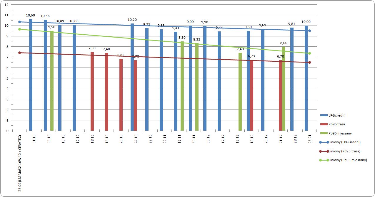

Forfiter2012 pisze:[...]Ponieważ różnice masz niewielkie. Na to olej i dodatek głównego wpływu mogą nie mieć na całą reszte ciszej silnik pracuje itd już tak.

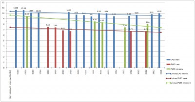

Aktualizacja cd. Piętnaste tankowanie LPG od dnia zalania MoS2 za mną no i... Spalanie rośnie, bo mamy tym razem równiutkie 10 l/100km. Nowy wykres zamieszczam poniżej.
W zakresie warunków to masz rację, jest sporo zmiennych, ale wg mnie te zmienne powinny raczej wachlować w miarę równomiernie w górę i w dół. Tymczasem w tym pierwszym okresie od zmiany oleju tendencja była ewidentnie malejąca. Dodatkowo jeszcze pokrywa się to z podawanymi przez LM wynikami testów, w których MoS2 może się przyczynić do obniżenia spalania nawet do około 20%. U mnie w zależności od paliwa i trybu było to od ~3% do prawie 23%. Więc z tej strony to działa i tych różnic nie nazwałbym niewielkimi :)
Jednak niestety LM nie pisze jak długo raz zaaplikowany MoS2 wykazuje swoje zdolności. W przypadku CERATECa podają że działa przez ok 50 000 km. Może więc z tym olejem jest taki chytry plan, że jego zdolności działania obejmują też dolewki, wynikające z brania oleju - olej wlany pierwotnie do silnika pracuje ale traci pomału swoje cechy, jednak za jakiś czas musimy go uzupełnić świeżą porcją dolewki bo każdy silnik coś tam bierze. I następuje pewna regeneracja tych właściwości smarnych?
Ciekawe te strony które podajesz. Szkoda tylko że żaden z raportów nie uwzględnia stopnia zasiarczenia oleju, co w przypadku potencjalnego rozpadu MoS2 w wyniku zużycia oleju ma duże znaczenie.
Cóż... :) Jeździmy dalej i obserwujemy... :) BTW - dziś na moment zapalił mi się OELSTAND PRUFEN, jednak miało to miejsce przy postoju na dość "skośnym" parkingu. Tak czy inaczej będzie trzeba zajrzeć na miarkę - jeśli okaże się że wzięło tego oleju, to może to potwierdzić moje przypuszczenia: mniej oleju > mniej MoS2 > mniejsza redukcja tarcia > zwiększanie spalania.

Ja jednak bym bardziej jednak skłaniał się ku teorii warunków, jednak przyszła zima, jest chłodno, warunki są jakie są, w końcu to nie laboratorium ;) Na pocieszenie powiem że mi mniej więcej w analogicznym czasie spalanie średnie trochę podskoczyło. Czekam na dalszą relację :)
