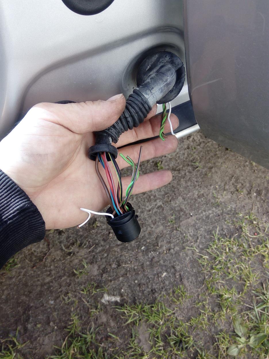

krzyhu
#83 Post autor: krzyhu »
taka mała robótka weekendu majowego..
i od czego są te wszystkie kabelki w drzwiach?? głośnik 2 szt i sterowanie szyby tyle potrzebuje?? w sumie 11 kabelków w tym 2 grubsze + i masowy
aż dziwne że działało i zwary nie robiło.
