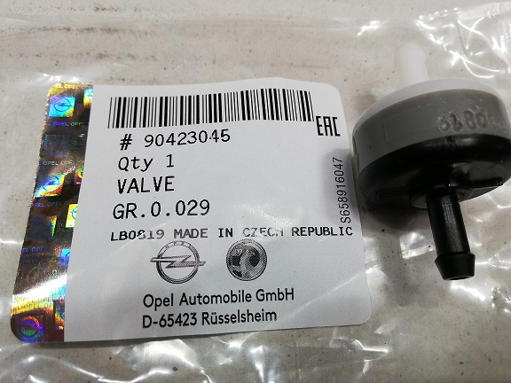

Panowie w poniedziałek akcja "skrzynia" -trzymam kciuki będę informował -planowo w piątek na gotowo -a w między czasie czekam na nowy zaworek bezzwrotny odmy bo mój puszcza się w dwie strony jak stara q-wa -niestety dotępny tylko ASO -134 zł - https://allegro.pl/oferta/zawor-bezzwro ... 8964312823

Grzesiek nie kupuj tego zaworka orginalnego bo to jest kicha kup matalowy uniwersalny :ok:

Sprawca mojego nieszczęścia
Michał w tym tygodniu popełniłem wiele błędów -nie licząc tego zaworka :? :cry:

nowy zaworek założę ale teraz wiem że nowy działa prawidłowo i niewielką wartością podciśnienia się uchyla -kupię ten metalowy i będzie do porównania z jaką siłą uchyla ..https://allegro.pl/oferta/zawor-zwrotny ... 8565974693

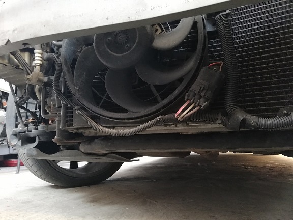

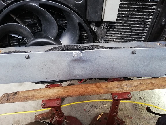

Trochę domowych zajęć w garażu-co by się nie nudzić i tak zdemontowałem przedni zderzak -bo coś mi te szpary nie pasowały i odkryłem że Zafka była pocałowana przodem stąd klejony wirnik / druciarstwo jakiego nie cierpię / i wgięta belka -podjąłem poszukiwania i udało mi się dostać używany wentylator / 50 zł / z którego przełożyłem wirnik który działa i równo pracuje / :) / -oraz dostałem idealną belkę z rozbiórki / 70 zł / która po założeniu pasowała bez kombinacji i naciągania -stąd mój wniosek że pocałunek był subtelny :lol: .Po zakupieniu kołków rozporowych do dolnego mocowania zderzaka które wchodzą w przednią część wózka / wcześniej zamiast kołków były metalowe wkręty ...feee /wszystko zostało złożone na orginalnych punktach mocowań i o dziwo wszystko znowu pasuje !-dla mnie sukces.... :taktak:

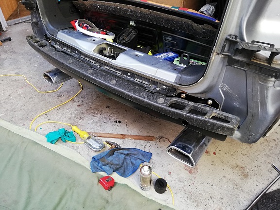

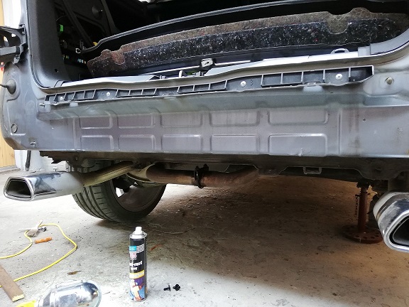

-ale że było mi mało zdemontowałem i tylny zderzak -wyczyściłem belkę tylną z powierzchownej rdzy pokryłem cynkową farbą i środkiem do konserwacji podwozi -wszystko wyglądało zdrowo ale dla spokojnego snu profile zamknięte wypełniłem fluidolem i tak po godzinach spędzonych w garażu zasiadłem spokojnie w fotelu i zdezynfekowałem się :piwo: :szampan: :picie: :kac: aż przyszła :axe: i tyle na dzisiaj....
