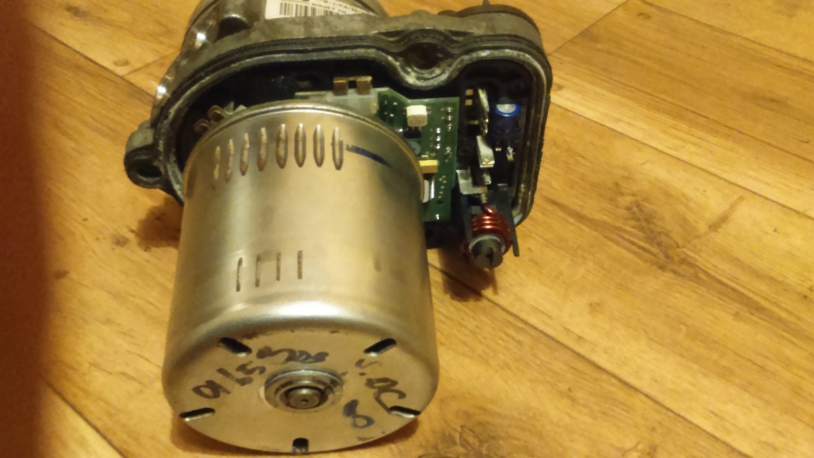

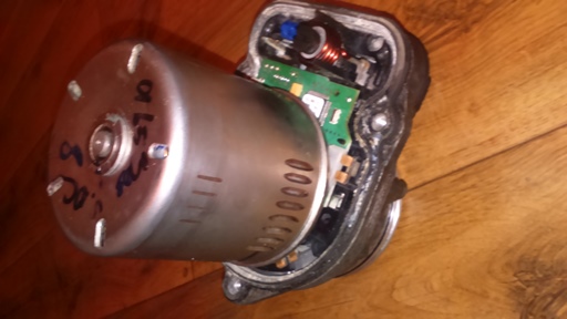

Wysiada mi pompa wspomagania .chciałem wymienić łożyska w tej pompie .Moja pompa to ZF 110bar. Rozebrałem ją i doszedłem do miejsca gdzie nie wiem jak zdjąć wirnik z ośki aby była możliwość wymiany tych łozysk w tej pompie
W załączeniu dołączyłem zdjęcia tej pompy w trakcie rozbiórki . Proszę o podpowiedzi jak dalej rozebrać tą pompę
