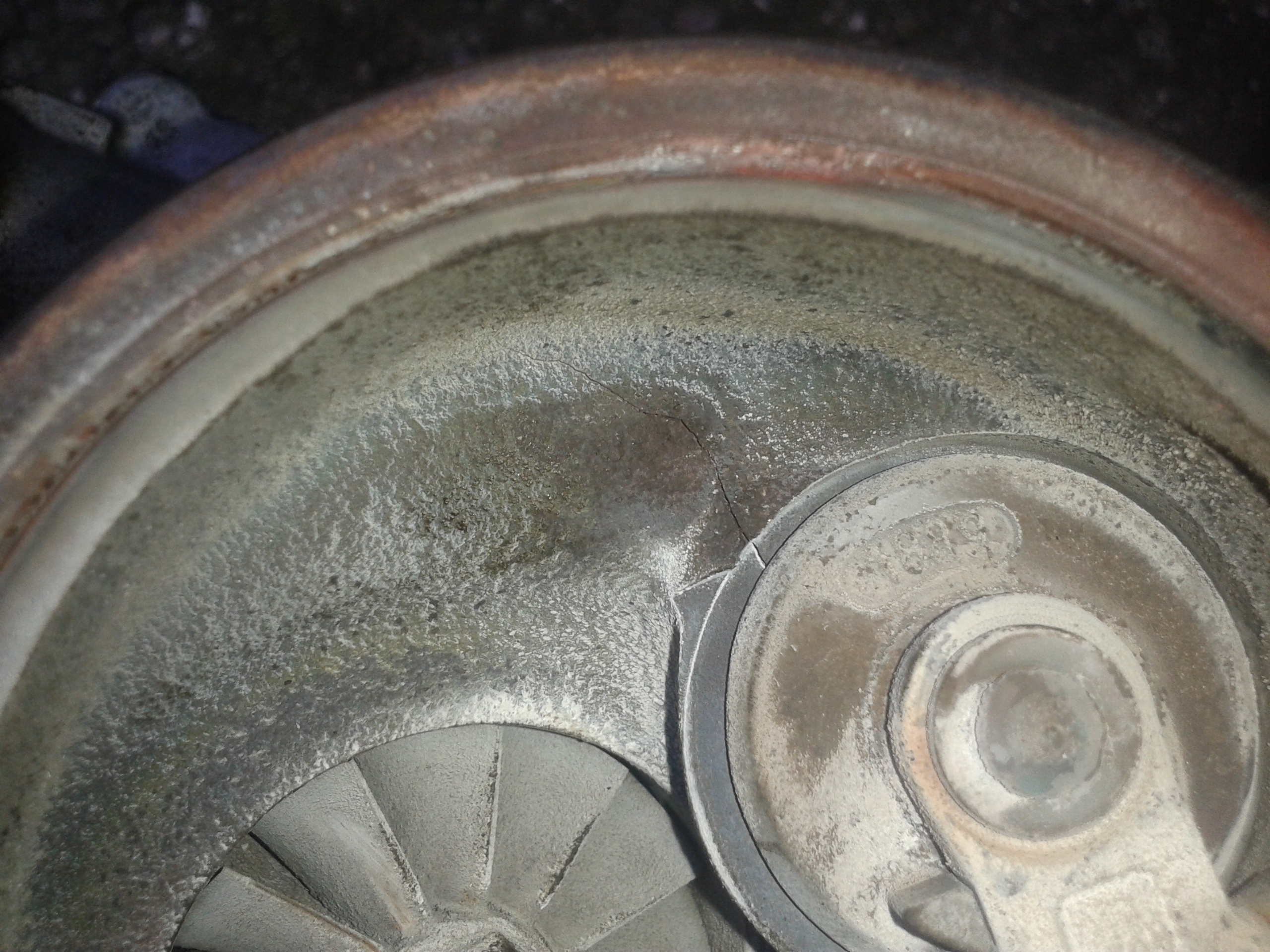

Siemka jestem nowy na forum ale to nie moj pierwszy OPEL. Swietna fura i szacun dla Ciebie :piwo: . Ale mam pytanko czy moje TURBO to dyskwalifikuje do regeneracji????
#753 Post autor: Rafoooo »
Też mam rysniete i jeżdżę na tym. Ponoć to spawają i obrabiają na frezarkach..... ale jaka wytrzymałość tego będzie po spawaniu? Niewiem.
...ale to pytanie nie powinno być kierowane w tym temacie :>

wampir11111 pisze: . Ale mam pytanko czy moje TURBO to dyskwalifikuje do regeneracji????
standardowe pękniecie przy westgeat.
Rafoooo pisze:ale jaka wytrzymałość tego będzie po spawaniu?
wszystko zależy od spawacza ale trzyma
#755 Post autor: Sumik »
ryba1 pisze:wszystko zależy od spawacza
Dokładnie. Wszystko zależy od spawacza i metody spawania. W Astrach GSi pekały tak kolektory wydechowe między 2 a 3 cylindrem. Ja po spawaniu jeździłem tak ponad 4 lata i nic się nie działo. Tutaj po spawaniu trzeba by obrobić spaw tak żeby płaszczyzna zaworu upustowego była idealna. Najlepiej po spawaniu dać do frezowania.

Sumik pisze:Najlepiej po spawaniu dać do frezowania.
nawet jest wskazane
#757 Post autor: Wojti »
No właśnie opinii jest tyle co fachowców :lol:
- opcja pierwsza można dać do spawania ale może i po roku pęknąć
-opcja druga można zamówić regenerowaną i przysyłają Ci nowa a swoja dajesz na wymianę
-opcja trzecia najdroższa kupujesz nową tak zrobiłem ale i tak nie wiesz kiedy pęknie ..
Moja turbina miała przejechane nieco ponad 84 tys i tez była lekko na pęknięta (zdjęcia były wcześniej )
Nie ma złotego środka zawsze jest jakieś ryzyko :roll:

Wojti, wszystko zależy od użytkownika
