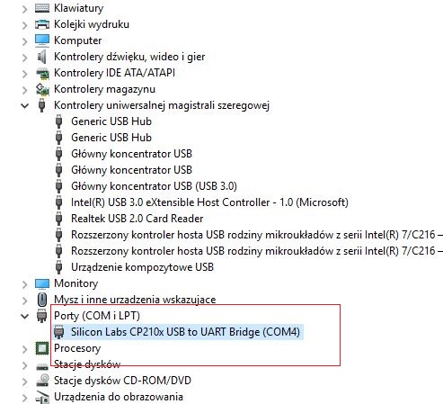

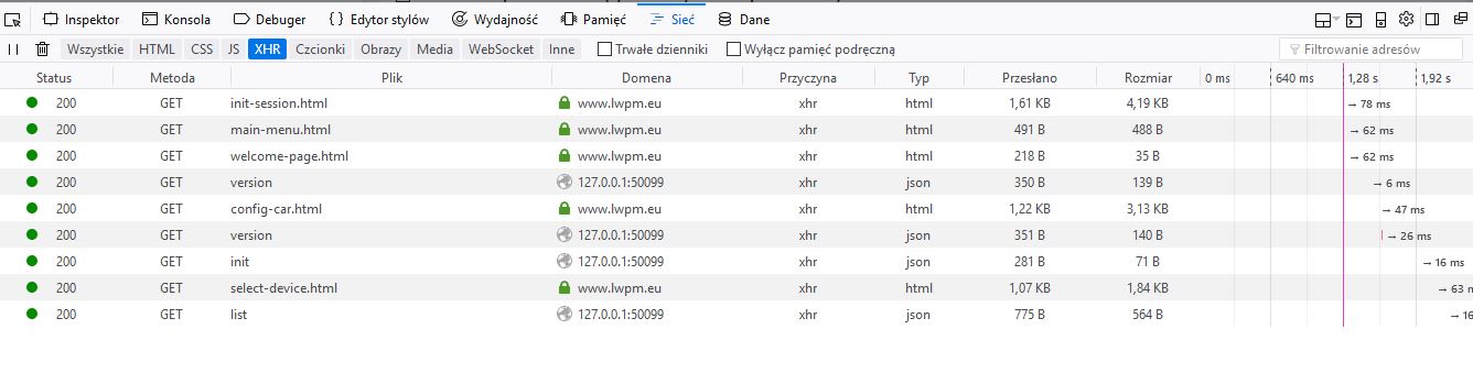

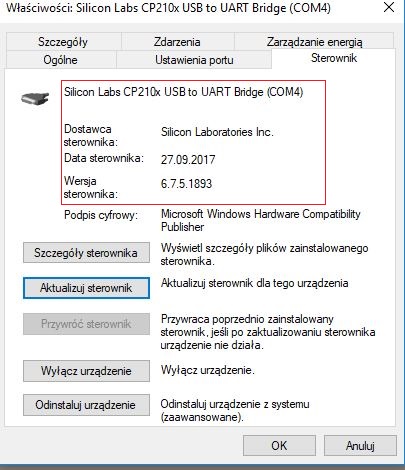

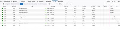

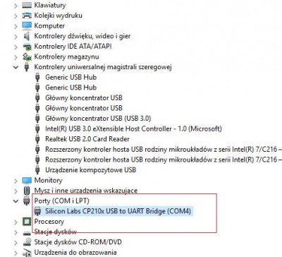

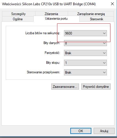

tina1972
Dzisiaj testowałem wersję oprogramowania 0.2 exp5.
Po pierwszych testach mogę powiedzieć, że nie pojawiają się kody ECN na wyświetlaczu km przy włączeniu zapłonu- poprzednio kody pojawiały się na kilka sekund . Pojawia się od razu przebieg dzienny i ogólny. Zakładka UHP działa bez problemów a dane pojawiają się natychmiast.
Zrobiłem zrzuty ekranu z windows 10 home 64bit, może będą pomocne dla osób, które mają problemy z uruchomieniem modułu comfort
W moim przypadku przy intensywnym modyfikowaniu konfiguracji czasami otrzymywałem błąd przy próbie zapisu. Po zmianie prędkości w ustawieniach urządzenia na 57600 problem już nie wystąpił. Standardowa prędkość to 9600 i jest to domyślne ustawienie windowsa
Warto też jak radził LWPM zainstalować prawidłowy sterownik do urządzenia
Na koniec zrzut z przeglądarki Firefox wersja 59.0 po uruchomieniu narzędzi klawisz F12
Dodam iż znalazłem dwa drobne problemy, ale to już zgłoszę we właściwym miejscu.
