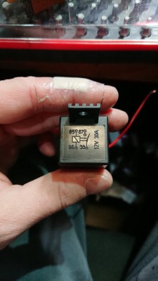

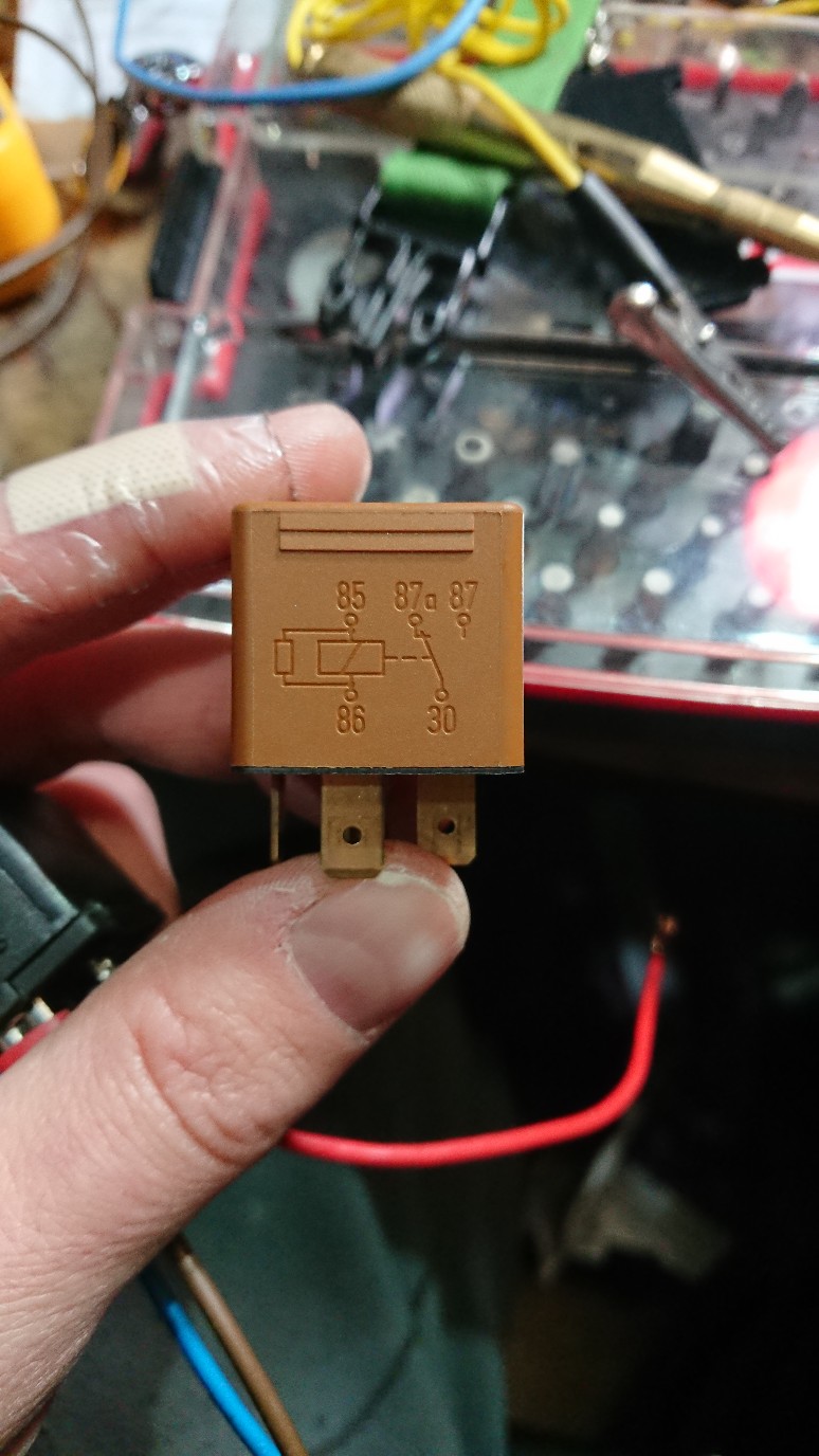

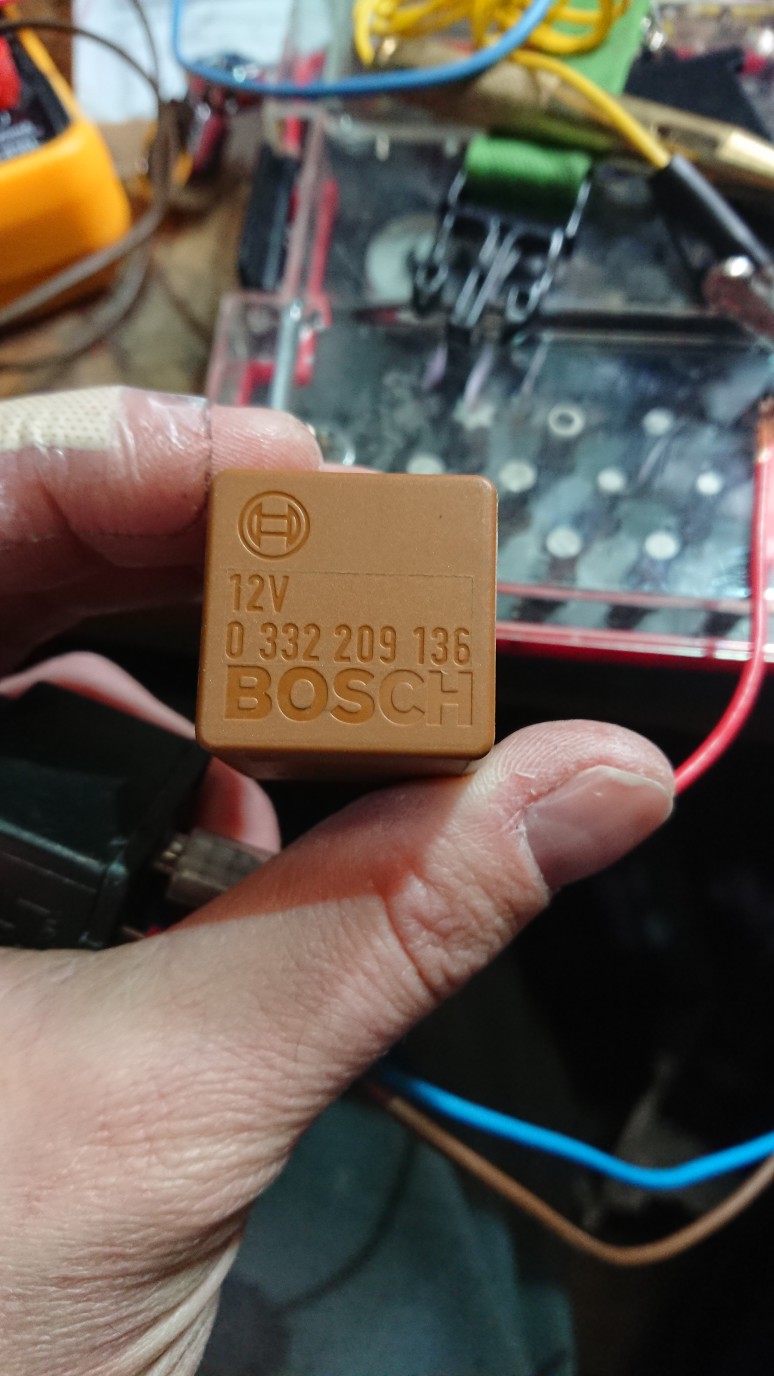

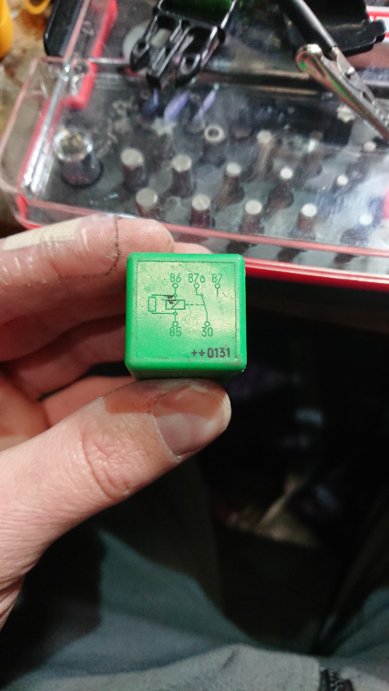

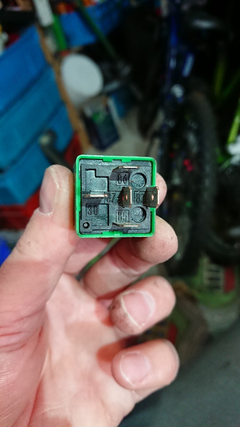

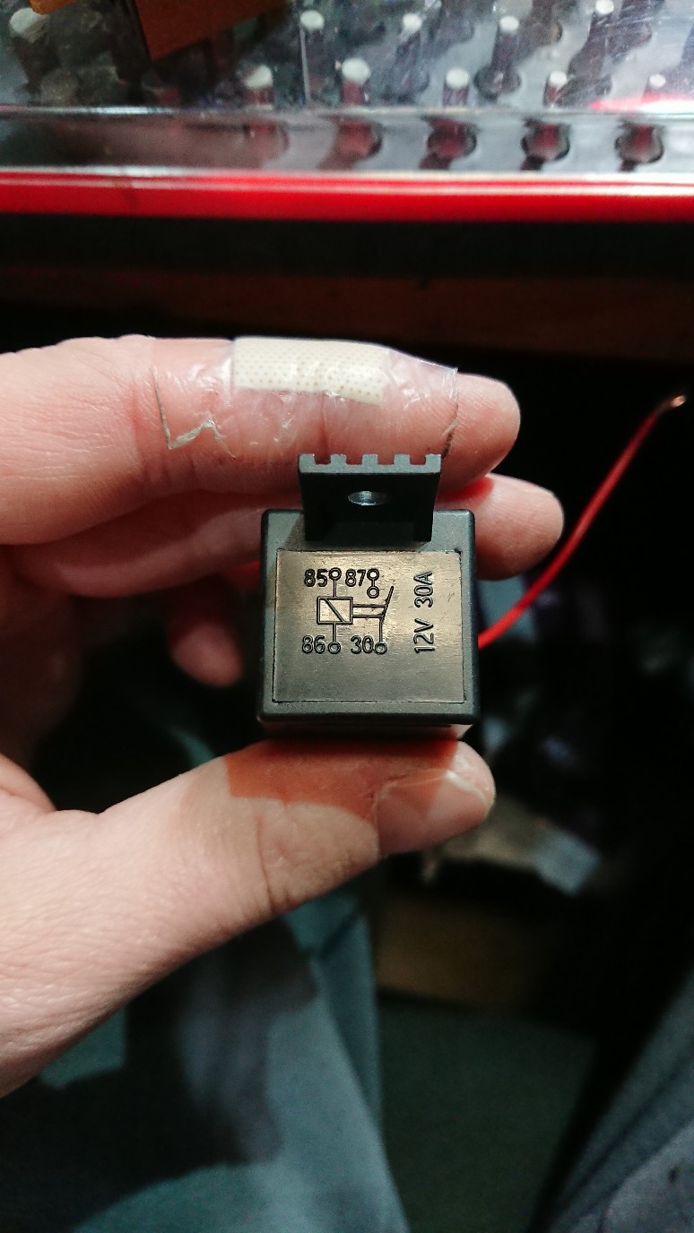

dany1107
#795 Post autor: dany1107 »
Panowie, mam takie przekaźniki, czy one będą dobre?
