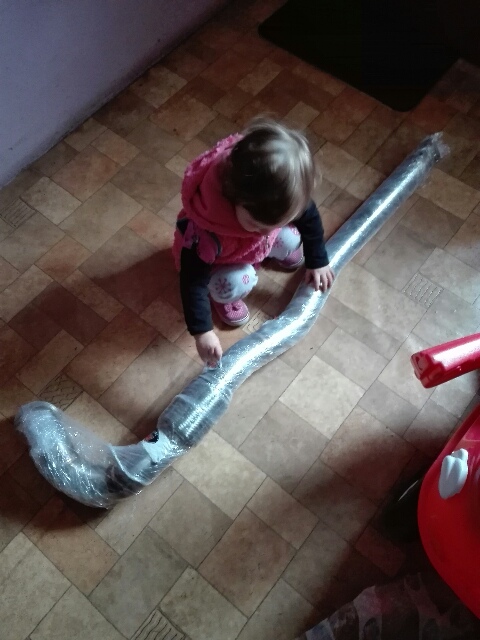

Marcin cały czas do przodu :piwo:
Pomoc jest i to się liczy :ok:
U mnie wygląda podobnie i bardzo się z tego cieszę :piwo:

Ładne zabawki dla dzieci :P
#873 Post autor: Sumik »
Mówisz o nas czy o naszych pociechach ? :P
Mucias
#874 Post autor: Mucias »
Heh :lol: Nie..no o Waszych pociechach...zaczynają od wydechu...aż strach pomyśleć co będzie następne :lol: Trzeba zarażać Nasze pociechy motoryzacją...a propos...
Moja mama kiedyś sie pyta mojego synka( 5lat)....Czym róźni się tata od mamy?
- synek odpowiada: Mama wyprzedza tylko traktory, a tata ciężarówy :P
