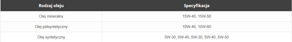

Witam wszystkich serdecznie jaki olej powinien być dla silnika X18XE1? Jakie normy powinien spełniać? 5/30 .5/40. Czy 10/40 ? Ogulnie specyfikacja czego mam się trzymać i na co zwrócić uwagę bo co producent to inny olej i inna lepkości.z góry dziękuje opel Zafira a 1.8 16 v 116 km 260000 przebiegu
MaineCoon
Przejrzałem temat i wiem że nic nie wiem.
Auto Zafira A 1.6 z gazem, przebieg 230k. Nie wiem co było zalane wcześniej, silnik jest dość mocno zalany, po umyciu będę chciał wymienić olej i nie wiem co zalać, nie pytam się o konkretna markę, ale o klasę. Skłaniam się do zalania jakiegoś półsyntetyka, 10w40. Trochę boję się zalewać pełny syntetyk, żeby nie wypłukało mi jakiegoś syfu i nie powstało więcej wycieków.

A jakie parametry?harvard pisze: 15 mar 2021, 13:56 Śmiało lej syntetyk ten silnik pod niego robiony. Postaw na motula, totala, mobila i po temacie.
