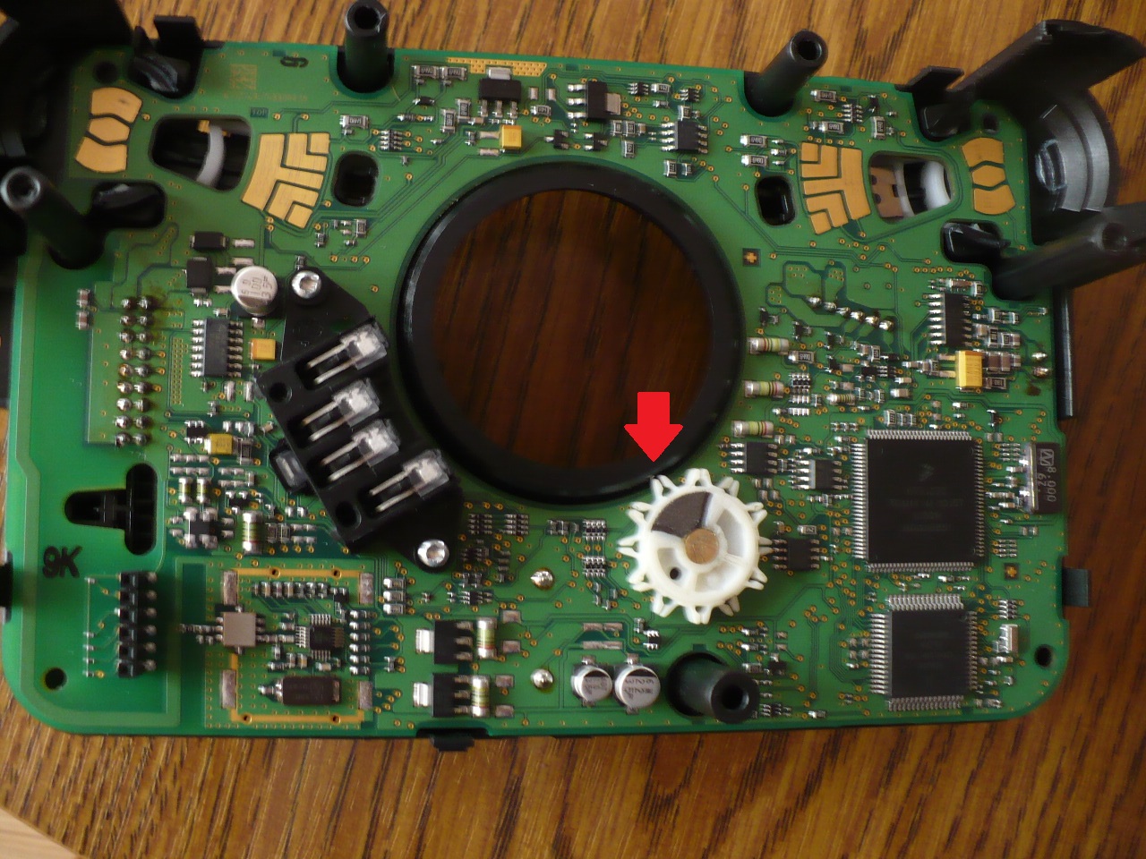

No tak ale już sobie poradziłem z tym tylko druga sprawa:
Jak się robi kalibrację konta skrętu kierownicy?
Bo mam ten jeden błąd.
Czy trzeba kręcić kierownicą czy ma być ustawiona na wprost?
Bo jak nacisnę kalibrację to nic się nie dzieje.

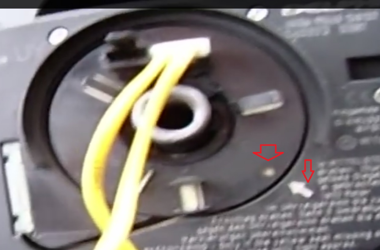

Jednak podejrzewam że źle ustawiłem to małe kółko,ale ustawiałem magnesikiem pod tym dużym kółkiem będę musiał jeszcze raz zobaczyć.
Ale mam jeszcze pytanie:
Czy na tym załączonym zdjęciu te dwa punkty muszą się zgadzać ze sobą czy to nie ma znaczenia bo to kółko jest trochę luźne?
Czy przed założeniem kierownicy muszę te punkty ustawić?
Ostatnio zmieniony 07 cze 2015, 18:07 przez MARK-62, łącznie zmieniany 1 raz.
MARK-62
#93 Post autor: MARK-62 »

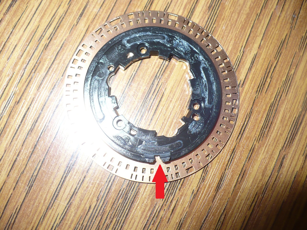

Dzisiaj jeszcze raz sprawdzałem czy dobrze złożyłem tego cima no i wydaje mi się że dobrze magnesik był pod dużym kółkiem ale mam jeszcze wątpliwości co do dużego kółka na forum jest napisane że inaczej się go nie przykręci no i według mnie to jest fakt ale mam takie pytanie bo na dużym kółku jest taki kanałek (zaznaczyłem na zdjęciu) i czy on powinien nachodzić na to małe kółeczko?No bo jak to ma się pokrywać no to jak to skręcić jak tak nie pasują otwory?
Szósty dzień walczę z tym cimem i wygląda na to że wszystko jest ok po za tą kalibracją żadnego błędu nie wywala.Może ktoś mi pomóc jak go dokładnie złożyć?

Do kalibracji powinno wystarczyć przekręcenie kierownicy w skrajne położenie (prawo/lewo) przy włączonym silniku, jeśli się nie uda to może być uszkodzony czujnik skrętu, ale to już zgaduję.

Zdenek2007 pisze:Do kalibracji powinno wystarczyć przekręcenie kierownicy w skrajne położenie (prawo/lewo) przy włączonym silniku, jeśli się nie uda to może być uszkodzony czujnik skrętu, ale to już zgaduję.
Tym sposobem na pewno nie skalibrujesz SASa.

W moim wypadku, po reanimacji CIM-a (reanimowałem sam z pomocą ruskiego forum) wystarczyło przekręcenie kierownicom prawo/lewo w skrajne położenie :)
#105 Post autor: Flora »
Kalibrację przeprowadza się przy użyciu interfejsu diagnostycznego. Jeżeli po reanimacji wszystko poskłada się bez przemieszczania kierownicy do takiej postaci jak przed demontażem to nie trzeba nic kalibrować.
