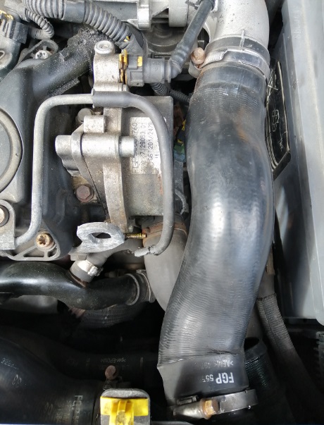

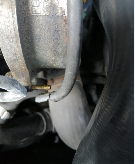

witam,znalazłem urwany kabel , za co pon odpowiada?
Posty: 5254
#95 Post autor: fredas »
browar340 pisze: 13 mar 2021, 11:29 witam,znalazłem urwany kabel , za co pon odpowiada?
To nie jest żaden kabel tylko wężyk od podciśnienia on musi być na tym tej rurce co jest widoczna
browar340
#96 Post autor: browar340 »
czy ten wężyk mógł wybijać błąd P2279 - nieszczelność w systemie zasycania powietrza, przez to auto muliło ?
Chcąc go wymienić czy to musi być jakiś specjalny wężyk czy tylko gumowy zwykły?
Posty: 5254
#97 Post autor: fredas »
browar340 pisze: 13 mar 2021, 14:06 czy ten wężyk mógł wybijać błąd P2279 - nieszczelność w systemie zasycania powietrza, przez to auto muliło ?
Tak mogło to zaowocować błędem
Ciśnieniowy w motoryzacyjnym dostaniesz
Ostatnio zmieniony 13 mar 2021, 16:21 przez fredas, łącznie zmieniany 1 raz.
Posty: 2466
#98 Post autor: Pszczyna »
Wężyk skróć , była modyfikacja polegająca na skróceniu tej metalowej rurki była fabrycznie montowana krótsza po lifcie lecz samemu skrócić można i ręcznie podprofolować
