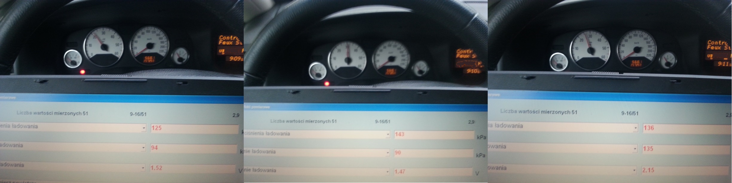

A proszę bardzo. I tak musiałem skasować błąd EGR-a
Więc o poranku przeprowadziłem malutki eksperyment.
Silnik zimny, układ podciśnieniowy rozłączony (odłączony od pompy VAC), na postoju.
Pierwsze dwa zdjęcia pokazują parametry przy odłączonym podciśnieniu, a ostatnie przy ponownym przyłączeniu. Jak widać błędów brak. Jak bym dalej podnosił obroty to by w końcu wyskoczył błąd ale silnik zimny to i męczyć nie chciałem. Oczywiście podczas jazdy (obciążenie silnika) to by wyskoczył zaraz po przekroczeniu 2000 obr/min. No i tyle.

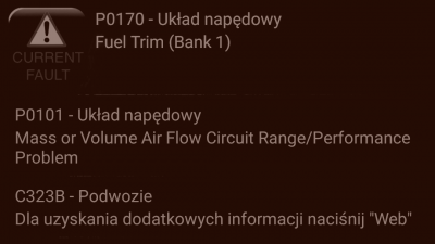

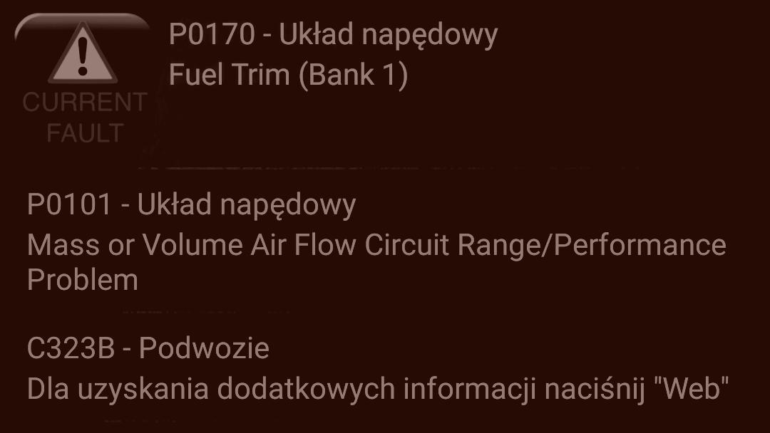

Moze pomozekobo94 pisze:Witam,
wiem ze temat o błędach jest ale nie mogę niektórych odczytać dlatego postanowiłem utworzyć nowy.
Niestety po czyszczeniu zbiornika i filtra paliwa (biały płyn z wodą w zbiorniku paliwa przy temp. 0 stopni, to będzie zagadka do końca życia bo nikt nie wiedział co to jest) był odpalany plakiem kilka razy no i niestety zaczął teraz wyświetlać się błąd samochód z kluczykiem.![]()
Może ktoś z was wie czego one dotyczą
1. ECN 068302
2. ECN 010028
3. ECN 161450
4. ECN 161600
P0683 - Błąd ogólny urządzenia nagrzewania wstępnego
P0100 - Nieprawidłowy sygnał z przepływomierza powietrza
P1614 -Niewłaściwy kluczyk z transponderem
P1616 - CIM (Moduł kolumny kierowniczej) - błędny identyfikator środowiska
