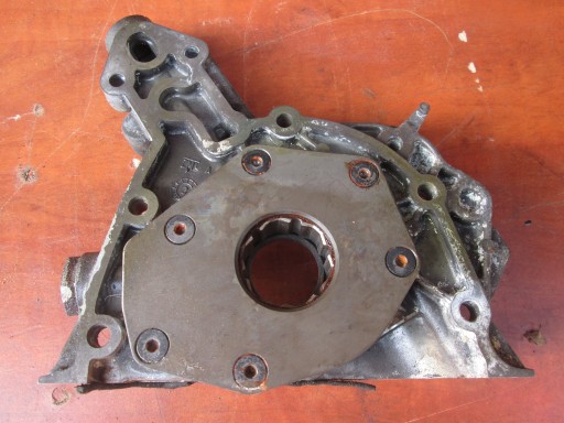

Już mniej więcej wiem jaką kupić. Zrobiłem kilka zdjęć mojej pompy oleju i porównałem z innymi w necie i okazało się że na pierwszy rzut oka niczym się nie różnią ale jak się ktoś przyjrzy to w otworze gdzie wchodzi wał do napędzenia pompy są różne wejścia. ja mam ząbki lub coś podobnego przy innych jest gładka powierzchnia z dwoma wypustkami. miejsce śrub wszędzie jest prawdopodobnie takie samo tylko miejsce napędzania pompy jest inne. wszystko zależy od numeru silnika nr 32000001 i wyżej to pompa oleju będzie pasowała poniżej numeru silnika pompa już musi być inna. To tak na przyszłość dla innych użytkowników opli zafiry i nie tylko. wsadziłbym zdjęcia ale nie wiem jak. pozdrawiam. Panie Bodek ta pompa nie pasuje. pozdrawiam

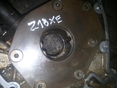

Wygląda na to że główną różnicą jest średnica osadzenia pompy na wał. Przy mojej pompie 7.29013.01.0 jest 37mm
i wygląda to że powinno pasować inne mocowanie z pompy 7.29231.00
Dodatkowo podpowiedział mi jeden ze sprzedających, że spotkał się kilkukrotnie z sytuacją że ludzie szukali tej pompy 7.29013.01.0 a ostatecznie skończyło się że zamieniali tylko środek ze starej pompy do nowej obudowy. Z racji że obudowa jest z amelinium i z czasem się wyciera, przez to nie trzyma ciśnienia a jeśli elementy wewnętrzne są ok to można się pokusić o taki zabieg.
