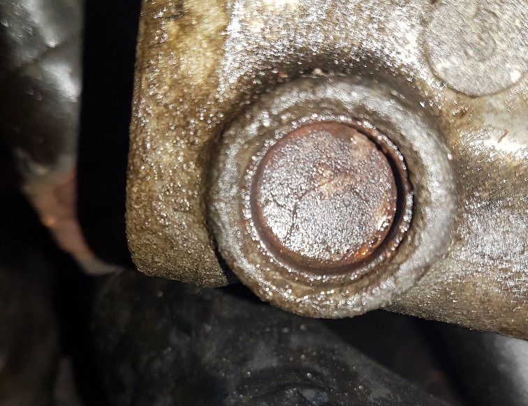

Witam. Leci płyn z Zafiry 1.6 1999 rok z tej podstawy od EGR. Dokładniej mówiąc tam są takie otwory pod mocowaniem EGR. Od strony skrzyni. Leci ciurkiem i nagle.
Jak to naprawić?

To jest taka zaślepka trza ją wyjąć kupić nową którą się wbija ona się rozpręża.Oprócz wymiany tej podstawy może dobrym klejem ale to już zalatuje druciarstwem.

Dzięki wielkie, tylko jak to wyjąć. Spróbuję chyba metody druciarskiej

Ta zaślepka nazywa się BROK - po prostu skorodował-jak pisał kolega należy wymienić lub druciarsko zakleić(najpierw spuścić płyn odtłuścić i użyć np.:POXILINY)
