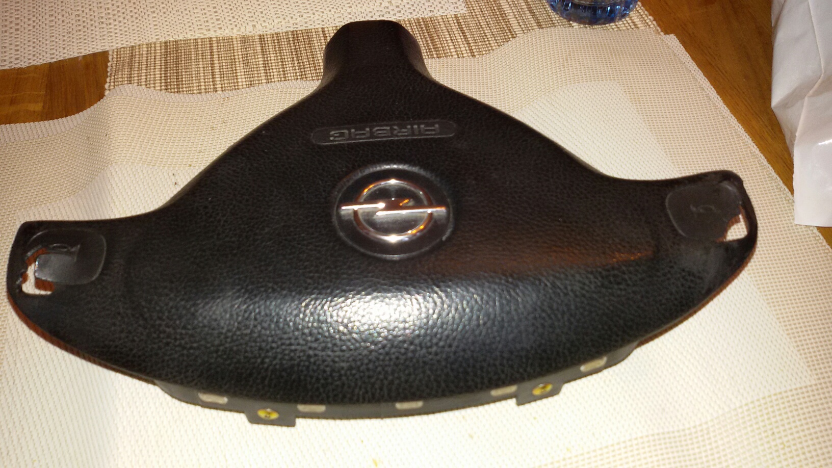

#84 Post autor: Dziadek13 »
Przeróbka nie trwałych przycisków titka wykonanego przez opla.
Potrzebujemy np to:
Oraz farbe czarną do skór.
Po przylejeniu przycisku farbą tuszujemy obtarcia.
Wycinamy dokładnie starannie.
Same te zaślepki można zanieść do grawera co by nam wygrawerował trąbki lub co innego lepiej to wygląda ja to sobie odpuściłem.
