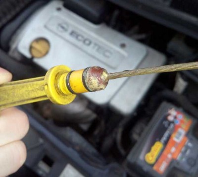

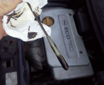

Przyszła wiosna
a Zafcia kręci coraz słabiej...
Nowe fakty, które zaobserwowałem na fotkach no i znika trochę płyn chłodniczy...
Pytanie, czy to uszczelka i czy to ma wpływ na to, że tak słabo kręci w zimie?
