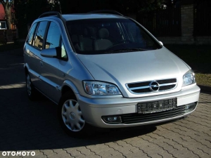

Można forumowiczów prosić o podzielenie się uwagami nt tej Zośki? jest w niej coś niepokojącego? coś nie pasuje do reszty?
http://otomoto.pl/oferta/piekny2komplet ... df7d7a2f26
pozdrawiam
Rafał
pozdrawiam
Rafał

miodzik
poprawny link:
Opel Zafira PIekny*2kompletyKÓŁ*Ks.Serwisowe*
Nic poważnego nie rzuca mi się w oczy. Może być ciekawa oferta.
Co ważne, to weryfikacja książki serwisowej, NIE INSTRUKCJI OBSŁUGI, które widać, że są.
Dwa komplety kół -
Sprawdź, czy auto do opłat czy jest zarejestrowane w PL jak piszą w ogłoszeniu.
W przypadku braku rejestracji w PL dolicz cenę opłat.
Zdobądź Vin naturalnie, dowiesz się kiedy dokładnie, z jakim wyposażeniem i którą fabrykę auto opuściło, ale to już wiesz
Kod: Zaznacz cały
http://otomoto.pl/oferta/piekny2kompletykolks-serwisowe-ID4pa5Gk.html#df7d7a2f26Nic poważnego nie rzuca mi się w oczy. Może być ciekawa oferta.
Dwa komplety kół -

miodzik
Przebieg Rafał to kwestia sporna..
Ja mam Octavię z 2000 roku i ona faktycznie ma realne 180 (teraz już więcej) nalatane. Ale jeździła po PL, mam prowadzoną do niej KS, mam pewność co do nie kręcenia licznika.
T jest 2004 i deklarowane 160. Jednak handlarz a nie osoba prywatna. Jak auto jest z Niemiec przebieg może być większy. Jednak nawet jeśli jest cofnięty to po zdjęciach które są w ofercie nie widać, aby miał być mocno skorygowany. Trzeba to sprawdzić z wpisami w książce serwisowej.
Auto nie jest przesadnie bardzo bogato wyposażone - korbki z tyłu, zwykła klima, wyświetlacz chyba podstawowy, CDR500, ale już ze sterowaniem
Są przeciwmgielne. Wersja to chyba będzie Elegance. Jest ładny spojlerek na tylnej klapie - może być od nowości
Z przodu na szybie jest brak naklejki z num rejestracyjnym auta. Właśnie to zauważyłem, czyli auto do opłat. A przynajmniej do rejestracji w kraju.
Cena nie jest atrakcyjna, w sensie nie jest niska, co może świadczyć o tym, że auto właśnie jest godne uwagi i nie jest naszykowane do znalezienia leszcza.

miodzik
Żadne pytanie poniżej pasa.
Zwykła = mniej wyposażona. Są tacy, co lubią wodotryski. Pełna elektryka, klimatronik, wyświetlacz wielofukncyjny najlepiej nawet kolorowy z nawigacją.
Jeżeli zależy Ci na dobrym stanie technicznym auta a nie na wodotryskach te dodatki nie będą dla Ciebie ważne.
Ja mam całkowitego golasa z korbami z tyłu. Ale moja Zośka mechanicznie jest bez zarzutu i długo drugiej rodziny nie znajdzie
Przynajmniej świadomie

miodzik
VIN: W0L0TGF7542222783
Model: ASTRA-G + ZAFIRA-A
Data produkcji: 2004-06-16
Silnik: Z18XE
Nr silnika: 20DH3189
Nr seryjny: 022783

51cent
rafaellowarszaw pisze:ps... Auto tablic nie ma ale w 30min mogą być(co to dokładnie znaczy)- w wydziale komunikacji czy inną drogą?
hehe, stały numer z tekturowymi tablicami i z 30 dniowym OC
Pamiętaj że auto które jest wyrejestrowane w innym kraju, jest przywiezione do PL i nie jest zarejestrowane to nie wolno takim autem jezdzić pomimo wystawionej na to auto policy OC
