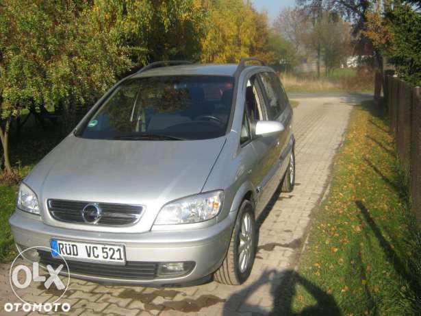

Witam,
prosiłbym o wasze opinie dziś widziałem to auto i pojawiło się kilka pytań.Posiadam Zafire 1.8 125km od 7 lat i chce wymienić na nowszą a ze miejscowość blisko mnie i przebieg 108 000 to się zainteresowałem
Auto Zafira A
http://olx.pl/oferta/opel-zafira-lift-C ... 2d372c6fac
niby wersja elegance, lecz zastanawia mnie:
1. dlaczego nie ma wiatraka do chłodnicy klimy chyba że jesli jest klamatronic to nie ma tego nie wiem szukam po zdjęciach (w mojej elegance 2001 jest)
2. wersja elegance i nie ma tempomatu ani komputera pokładowego MID tylko do połowy nie cały (w mnie pełen komputer z 2001)
3. brak schowka pod siedzeniem pasażera (u mnie jest)
4. szyby elektryczne tylko przód, ( u mnie 4)
5. ona ma siedzenia welurowe bez podłokietnika( u mnie zwykłe z połamanym podłokietnikiem)
i poprosze o odszyfrowanie VIN jeśli to możliwe
W0L0TGF7552113875 ps. Do BODKA wysłałem na PW
porobiłem kilka zdjęć dokumentów i cło zapłacone 29.09.2015 - przegląd w PL 06.10.2015, na wąskim niemiecki dokumencie gdzie śa bite TUV pieczątki 2010,2012,2014 i pieczątka DEKRA 09.09.2015
Pojazd wyczyszczony , gałka , kierownica oki bez zniszczeń , sworznie wahacza nitowane, całość miernikiem ogarnięta i jest oki lecz może Wam coś sie żuci w oczy
Zapomnialem jeszcze o jednym 3 światło stop nie jest w pełni zamaskowane widać na dole od zewnątrz blachy
Dziękuje i pozdrawiam

Co się rzuca w oczy..
Samochód świeżo umyty (nawet silnik)
No cóż... Licznik- Jak dla mnie jest za mały. Po nakładkach na pedały dałbym mu z 20-30tys więcej
Sprawdzałeś kolego, z którego roku jest książka serwisowa? Czy wszystkie szyby z danego rocznika?
Zdjęcia robione jakimś starym aparatem (słaba jakość)..
Oczywiście dolicz do ceny recykling (jeśli nie był opłacony) i transport- auto nie ma dowodu- brief jest już nieważny...
Szkoda że nie ma zdjęcia wnętrza- fotelu kierowcy.
To zdjęcie foteli z tyłu- to wygląda jakby ten fotel był "wytarty" albo to zła jakość foto..
A tak przy okazji.
Trochę dziwne- opłaty zrobione pod koniec września a auto dopiero teraz wystawione...
pozdrawiam
Rafał

- Bodek
- Posty: 16394
- Imię: Bodek
- Lokalizacja: Niebo
- Auto: Opel Zafira
VIN: W0L0TGF7552113875 Kod modelu: 0QX75 Kod opakowania: KHS8 Adnotacje REG: Data produkcji: 28012005
Typ silnika: Z18XE
W0L:General Motors
0:Pojazd Nie Specjalny
T:Astra
G:Astra
F75:Zafira
5:2005
2:Bochum
113875:SERIAL NUMBER
2F4 = RADIO,CDR 500
2H9 = SILNIK BENZYNOWY 18
80I = WNĘTRZE-CZARNY
B70 = OSŁONA PROGU DRZWI
B75 = POKRYCIE BAGAŻY,ZESP.
C60 = KLIMATYZACJA
CT9 = DLA HISZPANII
D75 = KLAMKA,ZESP.,ZEWNĘTRZNA
DP6 = OBUDOWA
G62 = MOCOWANIE NA 5 ŚRUB
K60 = ALTERNATOR,100A
NP5 = KOŁO KIEROWNICY,SKÓRA
NT4 = EMISJA SPALIN,EEC 05
NW6 = KOŁO,JEZDNE,9 PODŁUŻNYCH OTWORÓW,51/2JX13
NW9 = STEROWANIE TRAKCJI
OHC
P34 = KOŁO I OPONA,ZAPAS
PAK = OPASKA,DASHING/AMANA
QBE = OPONY,205/55 R 16-89V
TN6 = AKUMULATOR,55AH
U07 = KLAKSON,FANFARA
U96 = GŁOŚNIK,6,WARIANT 2
UJ3
V55 = BAGAŻNIK DACHOWY
VB5 = ZDERZAK,CZĘŚCIOWO MALOWANY
VG9 = WOSK ZABEZPIECZAJĄCY
W4Y
W9S = DLA HISZPANII
W9U = DINKS
XA3 = OPEL
XK5 = WYPOSAŻENIE,JEWEL
Z0T = DLA HISZPANII
