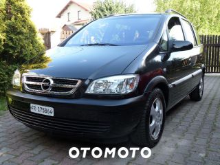

Witam!
Mój kolejny kandydat pochodzi z Wodzisławia Śląskiego.
Link do ogłoszenia
Sprzedający zrobił dość obszerną galerię, zamieszczam linka również do niej
Co o niej sądzicie Zafiromaniacy?
Opel Zafira 2004r N'JOY 1.8i 125KM KLIMA,Zadbana!!!

Galeria taka sobie...
1. W kabinie masz włącznik przednich halogenów, których przedni zderzak już nie posiada... (czyli auto po przygodzie składane po najmniejszych kosztach)
2. Co to jest taka jakby rysa widoczna na zdjęciu, gdzie widać kabinę przez lewe tylne drzwi?
Widać to nad zaczepem zamka na błotniku - dla mnie wygląda jak zgrzew/spaw blach. Sprawdziłem na zdjęciach innej Zafiry i rzeczywiście tam jest zgrzew. Ale na tufotki.pl można sprawdzić zgrzew z prawej strony, w prawych tylnych drzwiach - tam w ogóle blacha się na siebie nie nakłada! Auto partacko naprawiane jednym słowem...

Janus
Bez przesady. Trzeba po prostu patrzeć na wszystko bez emocjiPrezes36 pisze:Nooooooo!! Janus rządzi! Teraz wiem czemu to się przez dwa miesiące nie chce sprzedać
