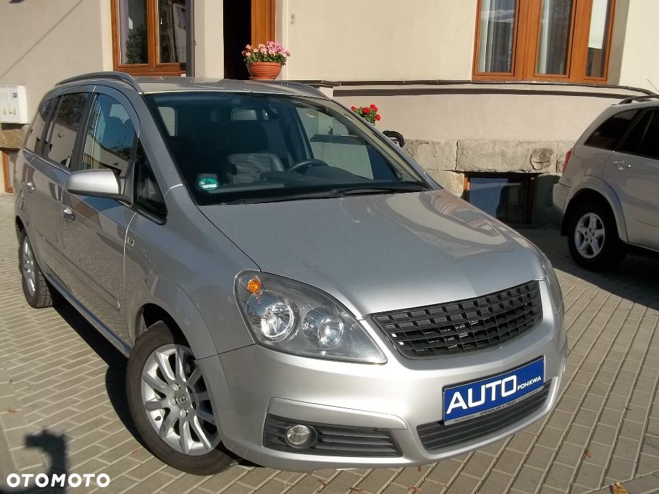

Witam wszystkich ponownie. Proszę jeszcze raz o sprawdzenie tym razem tego auta.
http://otomoto.pl/oferta/opel-zafira-1- ... bb8eab2c64
nr VIN- WOLOAHM757G020023
Wiem i zdaję sobie sprawę, że przez zdjęcia niewiele można zweryfikować, ale widzę że wśród forumowiczów jest pełno osób którzy mają bystre oko i zaraz coś uchwycą.
Może ktoś był i oglądał? Proszę o pomac i z góry dziękuję.

Od razu Ci mówię że na moje oko przód był robiony. Dlaczego? Brak jakiejkolwiek naklejki na pasie przednim i tabliczki znamionowej (a widać nawet miejsce na nią...). Nie upieram się że powinna być, ale można porównać ze zdjęciami z innej Zafiry B. Poza tym spójrz na mocowania maski - cała maska od spodu i zawiasy są dość czyste jak na prawie 10-letni samochód, a silnik niemyty... Wniosek jeden: maska była zmieniana/lakierowana.

Wielkie dzięki, właśnie coś takiego miałem na myśli :piwo:

Tutaj serwis był tylko 2007 roku i coś było z przodu bo szyba też była wymieniona.
Szkoda zachodu :-o
